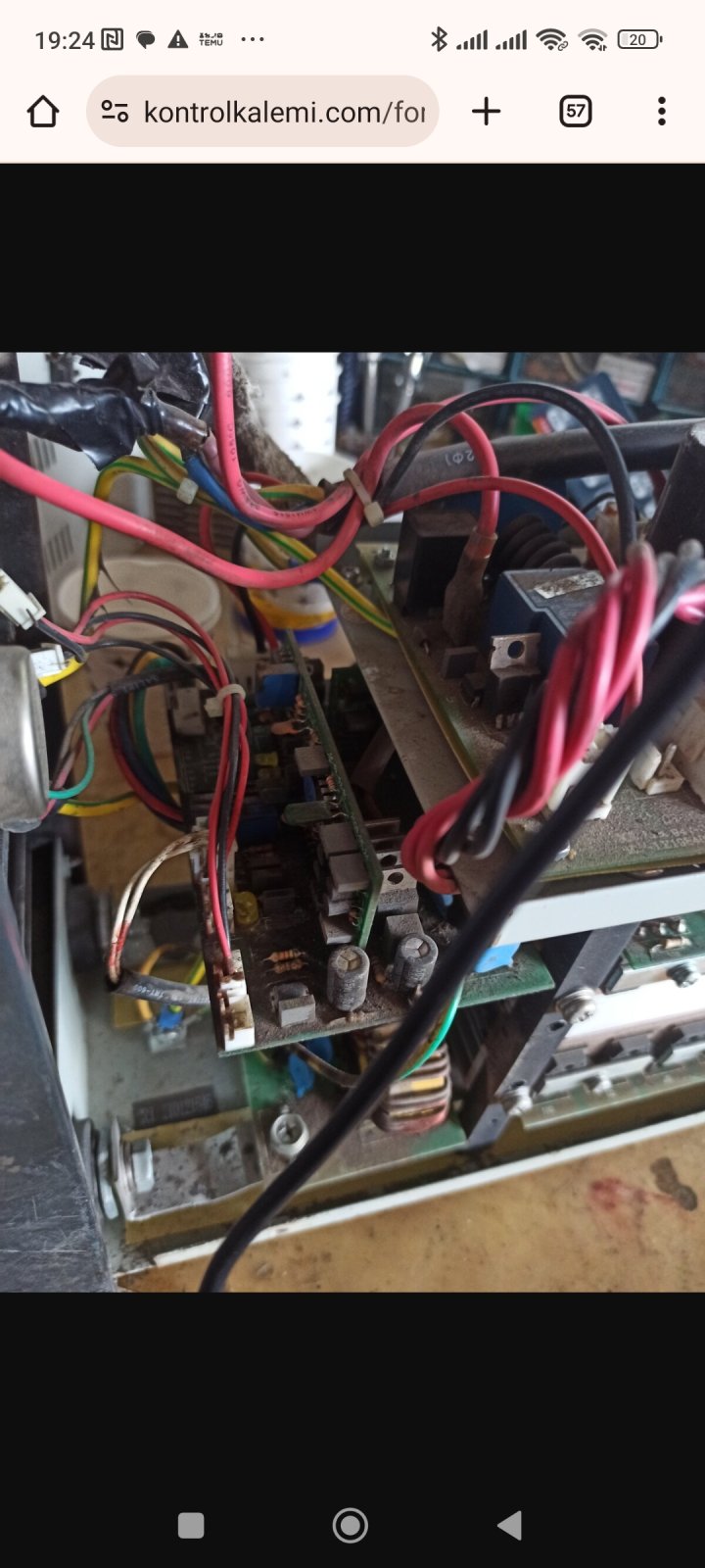

Selamlar,
Makina açınca öndeki yeşil ve sarı ışık yanıyor. Fan da açıyor. Ama makina şase yapmıyor. Kaynak makinası fazla anlamam ama potu ölçü aleti ile ohmajına baktım çalışıyor. Sorun ne olabilir. Resimleri forumdan başka bir arkadaşın konusundan aldım görüntülerdeki ölçü değerleri ve cihaz benim ki değil. Benim cihazın aynısı ama. Kartlarda şuraya bak dediğiniz yer varsa işaretleyebilirseniz kontrol edeyim. Elektrik mezunuyum ama mesleği yapmadığımdan çoğu teknik bilgiyi unuttum. Ölçü aleti çat pat kullanıyorum. Direk diyot transistör biliyorum. Ama aptala anlatır gibi bir ustam tarif ederse çok mutlu olurum.. Şimdiden teşekkür ederim

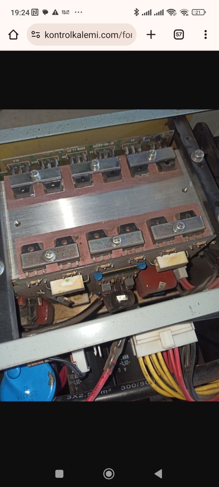

güzel insan, oldukça eski bir makine ama iş gören cinsten.. 2. resimde diyotlar var onları bir kontrol et diyeceğim ama hepsi bir birine bağlı bak bakalım kısa devre mi görünüyor. cevap evetse devamına bakalım. bir tanesini ölçmen yeterli. ölçü aleti diyot modunda 1 ve 3. bacakları ölç yeter. sağdan sola- soldan sağa bir tarafa kısa devre vermemesi lazım.
