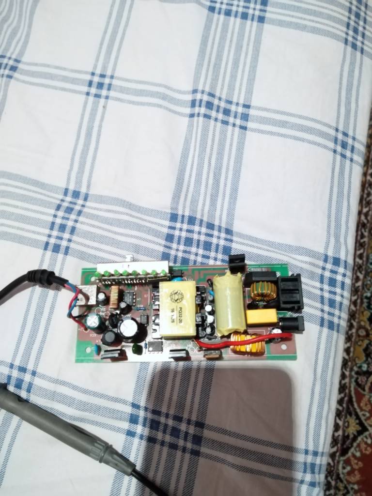

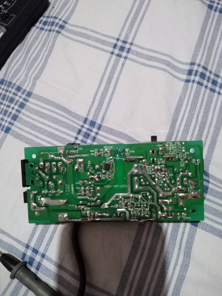

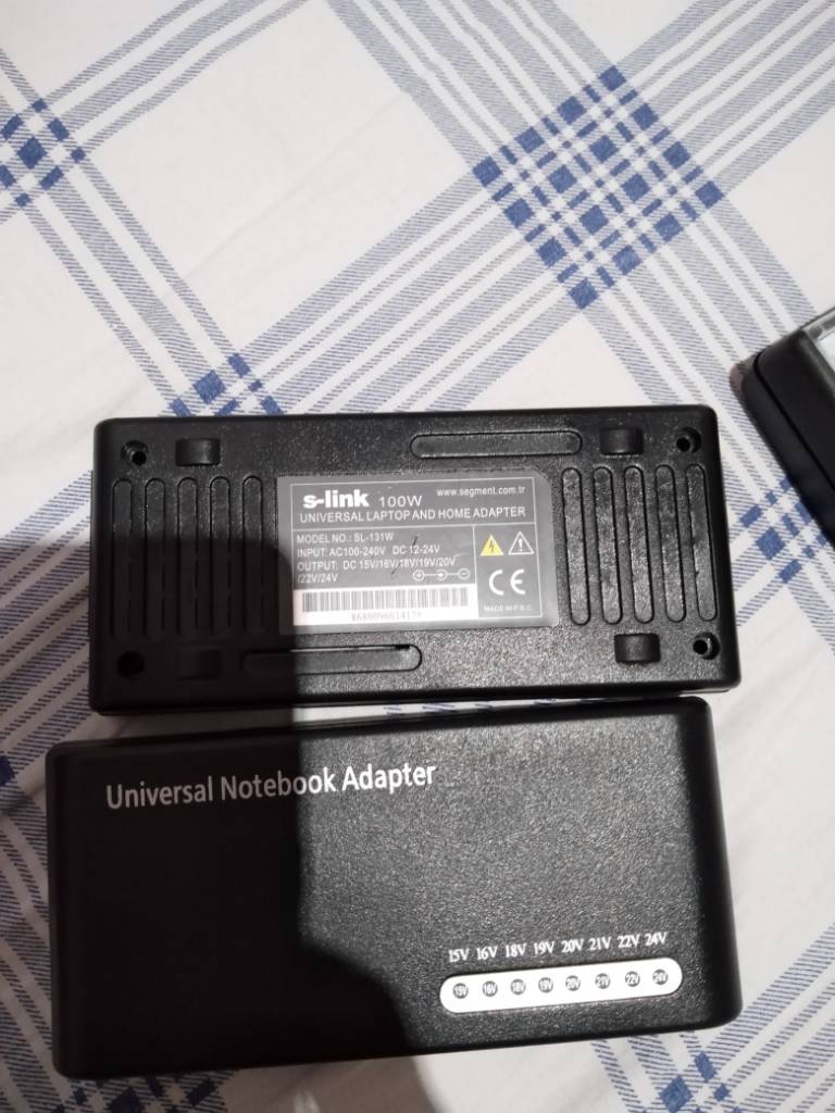

Adaptörü pirize taktım evin sigortası attı arızası ne olabilir birde şemasını hangi siteden bukabilirim

Girişten başlayarak ilk diyotları(köprü diyot) sonra büyük kondansatörleri ve mosfetleri kontrol edin. Ayrıca kontrollerinizde 100w seri ampül ile şebekeye bağlayın.
