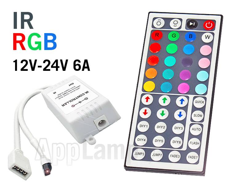

Ben Üniversite de elektronik tek okuyan bir öğrenciyim ve proje ödevi olarak RGB led ile bir Kostüm yapıp uzaktan kumanda ile kontrol edeceğim. Sizlerden öneri bekliyorum yani aklımda olan şey slave master ilişkisi ile kontrol etmek fakat sormak istediğim şeyler var
-istediğim renkleri önceden belirleyip bunları buton ile kullanmak istiyorum ve bunu tam olarak nasıl besleyebilirim
Benim ilk basta düşündüğüm bir devre tasarlayip pic ile rf alıcı verici ole kullanmak fakat çok kısa bir sürem oldugundan slave ve master tarzi bir sey veya daha basit bir yol arıyorum
İlgilenen herkese teşekkür ederim iyi forumlar.
Merhaba, rgb şerit ledler için piyasada uzaktan kumanda mevcut. Bu kumandayı kullanarak yapılabilisiniz Kolay gelsin.

Teşekkür ederim ben 4 Kostüm yapsam istediğim gibi hepsini bir yerden kumanda edebilir miyim ve içerisindeki animasyonları degistirebiliyor muyum

RGB ledler için ilk çıkan kumandalar kızıl ötesi ile çalışıyordu. Şimdi eklediğim fotoğraftaki gibi çok ufak bir radyo frekanslı alıcı ile kontrol mümkün.
Bu ürünlerde tek sorun hepsi aynı frekansı kullanıyor. Mesela rengi mavi yaparsanız 4 elbise de mavi renk yanacaktır.
Pek çok animasyon seçeneği var. Mesela;

Ben degistirmek istesem harici rf alıcı verici alıp o kısmı editlesem böyle birşey mumkunmudur çünkü bana benim belli başlı belirlediğim animasyon da gerekli olabilir yani seçenek artırmak istiyorum
Bu kostümler hareketsiz mi ? Yani bir vitrinde mankenin üstünde mi yoksa insanların üstünde mi olacak ?
Ben birilerinin giydiği kostümlerle bir görsel shov gibi düşündüm. Eğer hareket yok ise alıcı kısmı için seçenek çoğalır ve frekanslarla oynanabilir diye düşünüyorum.
Bunların frekansları ile nasıl oynanır yada hangileri frekans değiştirmeye müsait şu an aklıma gelmiyor.
Sadece mutlaka vardır veya yapılabilir diye düşünüyorum

Hareketli olacak ya söyle birsey düşünün kumandanın bir tuşu en basitinden faded yapmalı biri Flash biri mor o bu gibisinden tek düşündüğüm o tuşların ayarlanan animasyonları degistirmek ve frekans olayı çünkü hocamız biraz ayrıntı seviyor araya farklı şeyler kalacağını söyledi biraz zorlaştıracakmis
Benim verdiğim fotoğraftaki RF alıcıya dönersek, seri üretim ve hepsi aynı frekansı kullanıyor. Ebadına bakarsak muhtemelen bir chip ve bir kaç smd eleman görürüz. Onda oynamak zor olabilir.
@serkan_48 Beyin vermiş olduğu linkteki alıcıya bakınca kutu ebadı üzerinde oynama yapmaya müsait gibi duruyor ama nasıl kıyafette taşınabilir mi bakmak lazım.
Birde şöylesi var bu ise infrared ile çalışıyor. Aklıma gelen bir başka yöntem farklı markaların alıcıları kullanılırsa belki frekanslarda farklı olacak her kumanda kendi alıcısına kumanda edecek bu da sizi frekans değiştirme probleminden kurtaracaktır.
Aslında bu işlerle haşır neşir olan bir arkadaş bu gönderiyi görse daha iyi fikir verebilir.
