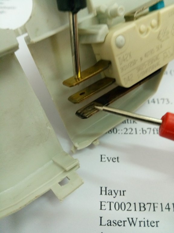

Switchin arizali olmasindan supheleniyorum. Uzerinde 3 kablo bagli hangi kablolari kisa devre yapmaliyim.
Kapi kilidini kontrol ettim olcu aletiyle duzgun calistigini gordum.
önce programı iptal edin bideneyin iptal tuşuna 5 saniye basılı tutun eger çalışmazsa ...swicinin kablolarını çıkarın ölçü aletiyle uçlarını ölçün siyah kablonun girdigi uç ortak uçtur swice basınca biriyle bırakınca öbürüyle göstermesi lazım....arızalı ise direklemeyin yanlış baglarsanız karta zarar verirsiniz ve emniyet devre dışı kalacagı için evinizi su basabilir ....eger swiç saglamsa kapı kilidide saglamsa kartınız bozulmuş olabilir söküp kontrol edin....
Su tasma switchini olcu aletiyle olctugumde resimdeki gibi poisyonda switche basili DEGİL iken devre tamamlaniyor.yani su tasama salteri duzgun calisiyor.

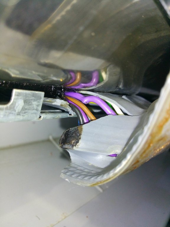

Program baslatiginiz zaman ilk once pompa devreye girer. Ondan sonra su alir. Bunlarida yapmiyorsa sirayla tekli anahtar kapi kilidi bunlarada saglam diyirsunuz. Ondan sonra program cihazi kaldi ama yanik olan soket yada yerinden cikmis olabilir. Ventile 220 geliyirmu. Kapinin ordaki gri muhafaza plastiginin orda kablolarad kopma olusur. Tekmelegi cijartarak orda sacida yan duvarda 20 trox ucla sojulmesi lazim mentese alti saci bir tarafda cikart saniz olur. Biraz ugrastiracak sizi.

Baktigimda kablonun ezildigini gordum. Esim zaman zaman makinenin elektrik carptigindan sikayet ederdi demek onun sebebi de buymus.

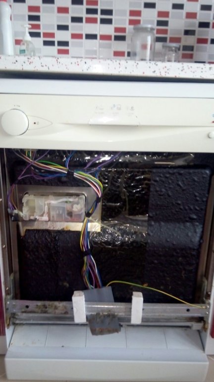

Haftasonu alt tablalari sokup kabloyu cikarticam. Kablonun degismesi lazim diye dusunuyorum.
Yeni alacagim kablonun capi ne olmali 1.5 luk kablo uygun mudur?
Bugün kabloyu değiştirdim.Sorun çözüldü. Ama beni çok uğraştırdı.
Teşekkür ederim. Elimiz anahtar tutuyor sagolsun forumdaki arkadaslarinda yardimlariyla sorunu cozduk
