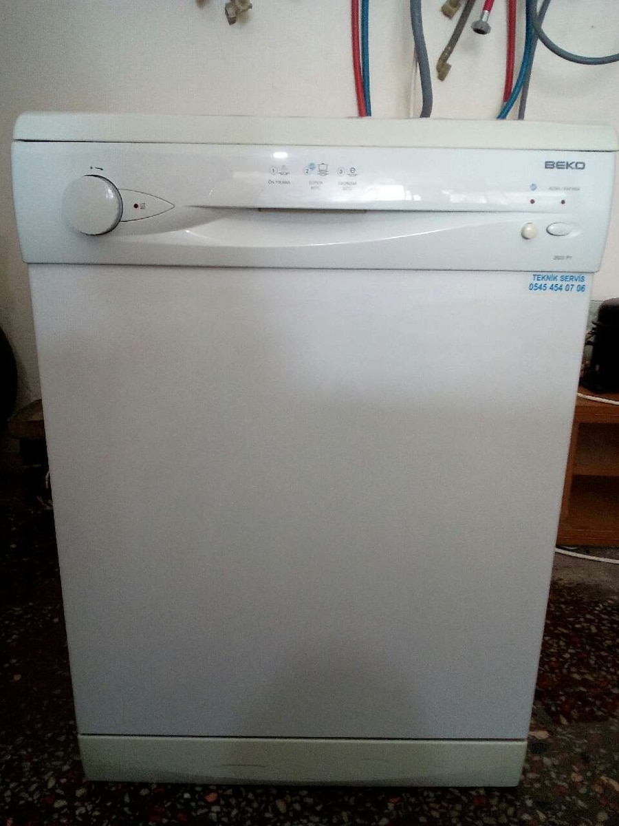

Başlıkta hata olmuş makinemiz Beko 3503 PY dir
3 programlı emektar Beko 3503 PY Bulaşık Makinesi program ilerlemiyor hatası ile ilgili çözümler
Makine açıldığında program düğmesi su almaya başlıyor ama ilerlemiyor. Kapağı açıp içine baktığımda ise suyun soğuk olduğunu makinenin içinde su olduğunu görüyorum.
Forumdaki araştırmalarıma göre
1. Kapağın içindeki kabloların kabloların kavrulduğu, yırtıldığı
2. Su giriş ventili çalışmaması
3. Tahliye su switch i nin içine su girmiş olabileceği
4. Rezistansın bozulduğu, ntc sensörün okuma yapamadığı
5. Kartta problem olacağı gibi sonuçlara vardım.
Elimden geldiğince vaktim oldukça bu sebepleri irdeleyip faal hale getirmek istiyorum. Çünkü 300 lira tamie ücreti vermek istemiyorum. :)

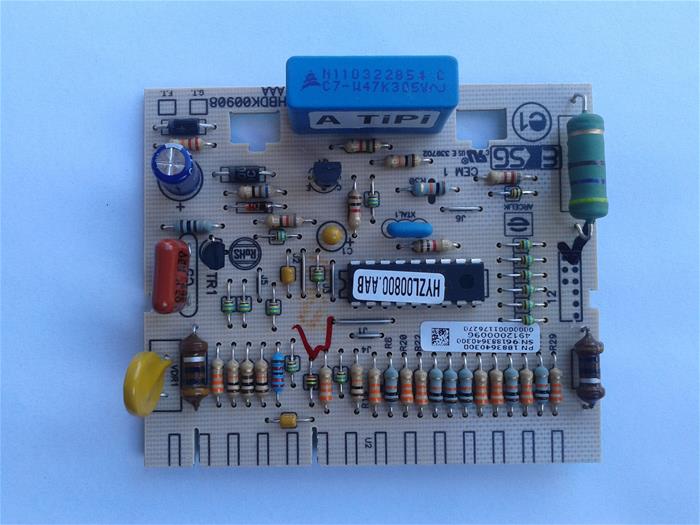

ön kapak sacını çıkarın beyin düğmesinin altında resimdeki kart arızalı getir tamir edelim yada yenisini temin edelim.
bu bahsettiğim işlemleri yapmadan kartmı değiştirelim ?
