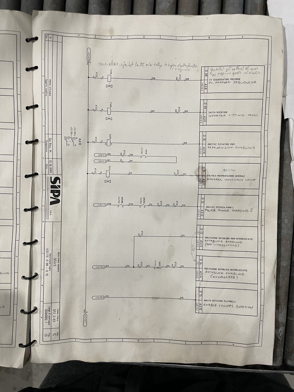

Herkese Merhaba,
Resimdeki şemayı okumaya yardımcı olabilecek olan varmı acaba? Makine 1999 yılına ait ve Saia plc ile programlanmış Sipa firmasına ait bir makine.

Sorun nedir, PLC yazılımı değilki bu, output/ çıkış larının nereye hangi ci
za gittiğini gözteren çizim. Eline lugat al, her bir çıkışdaki elle yazılmış notları tercüme et.

Merhaba, sorun makinede bir motorun çalışmaması. PLC üzerinde de OUT3 pininin yanıp sönmesi. Şemalardan anlamak istediğim şey ise o motorun çalışmasını sağlayan sensörleri görmek. Onları bilirsem hepsini tek tek kontrol edebilirim. Makine 1999 senesine ait olduğu için elimde onunla ilgili sadece bu tür şemalar var. Bütün elemanlar manuel olarak çalışıyor fakat sistem üzerinden sadece bir motor çalışmıyor.
Teşekkürler.
Tüm makınaya sadece bir sahife ile kontrol etmem mümkün olmamalı. Diğer output ların yanında, ınputlarda lazım. İnput/giriş ledlerinden yanan yanmıyanlara bakarak takip etmek gerek.
