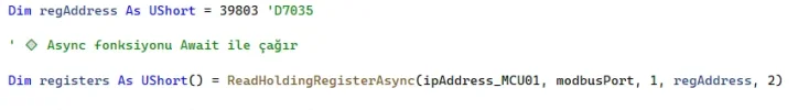

Vb.net ile ModBus TCP üzerinden kütüpane kullanarak şu şekilde dataları çekebilirsiniz. Örnek olması açısından ekliyorum.
Dim regAddress As UShort = 39803 'D7035
' 🔹 Async fonksiyonu Await ile çağır
Dim registers As UShort() = ReadHoldingRegisterAsync(ipAddress_MCU01, modbusPort, 1, regAddress, 2)

Tek pc olucaksa çok hızlı olur. (1-3sn gecikmeli)
Donanım: Delta 12SE yanına genişleme yuvarı
Yazılım: vb.net + modbus TCP kütüphanesi ile yazabilirsiniz.
