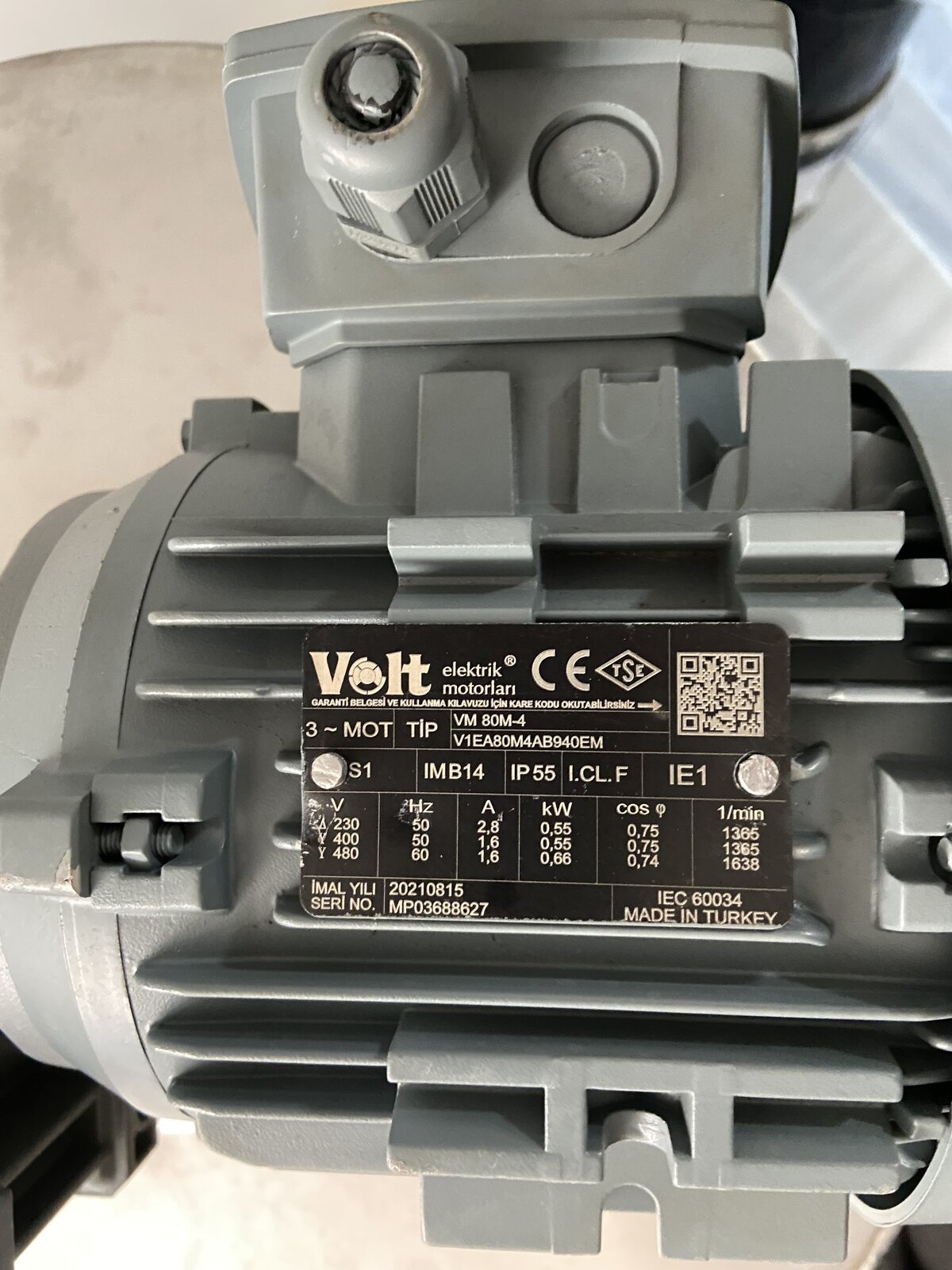

İkinci el paslanmaz karıştırma kazanı aldım. Motoru redüktörlü 150 devir Ekteki fotoğrafta etiketini görebilirsiniz.
Ben bu motora sürücü hız kontrol takmak istiyorum. 400 devirlere çıkarmam 100-150 devirlere indirmem mümkün mü ? Redüktör değişmesi gerekir mi ?
Nasıl bir cihaz almamı önerirsiniz

Hocam öncelikle kullanacağın yerde 3 faz var mı? Var ise eğer trifaze 0,75kw veya 1,1 kw bi sürücü senin için yeterli olacaktır. Redüktör kısmına gelince üzerinde ratio oranı vardır . Oran-orantı hesaplamasıyla istediğiniz devirlerde ayarlama yapabilirsiniz.
Redüktörünüz 1/9 galiba. 400 d/dk ulaşmak için motorunuz 3600 d/dk hızla dönmesi gerekiyor. Buda 128-130 Hz bir frekansla çalışma ile olur.. Motorunuzda bir güç kaybına neden olur.
Trifaze elektriğimiz mevcuttur. Sürücü olarak uygun fiyatlı basit bağlantılı sadece hızı artırıp düşürebileceğim bir cihaz tavsiyeniz olabilir mi ?
400 devir için motorun 2,6 kat yüksek hızla dönmesi gerekecek.
Böyle bir durumda motorun ve redüktörün buna uygunluğu da kontrol edilmeli, yanılıyor muyum?

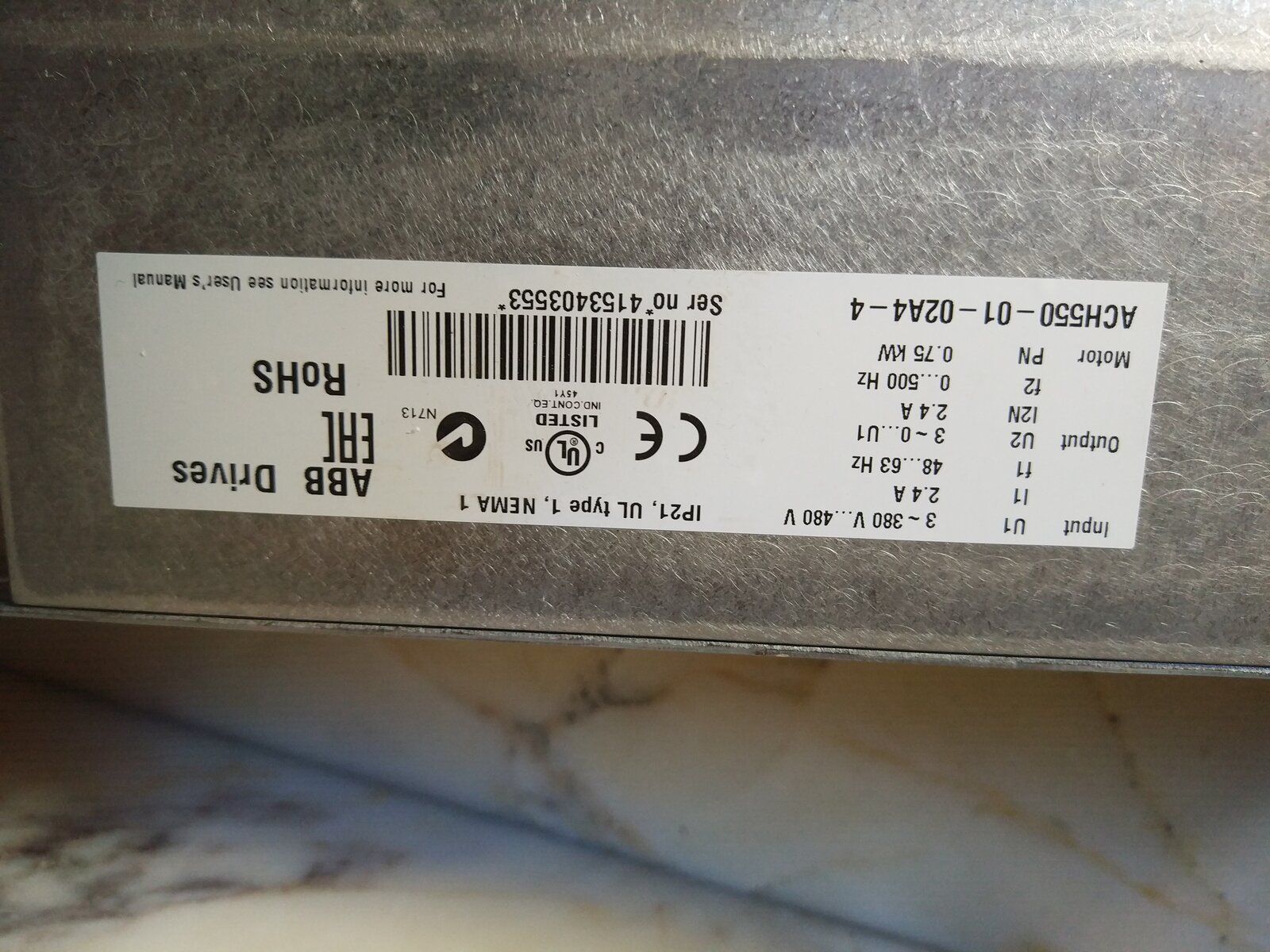

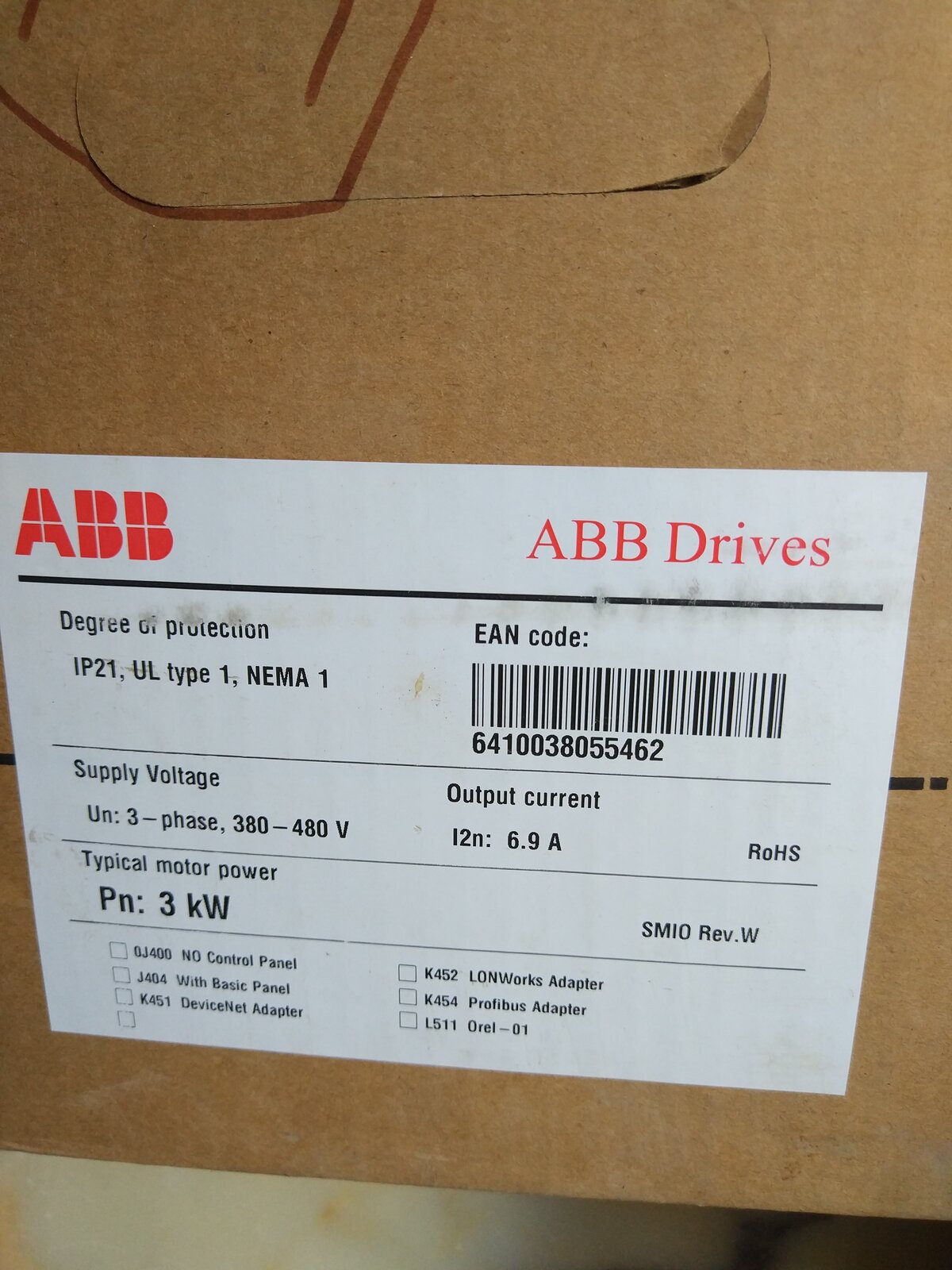

Merhaba ,elimde bir projeden artan ABB marka sıfır hiç kullanilmamiş 0,75 KW İki adet inverterim var. Faturaları mevcuttur. Piyasa fiyatından daha hesaplı satabilirim.
