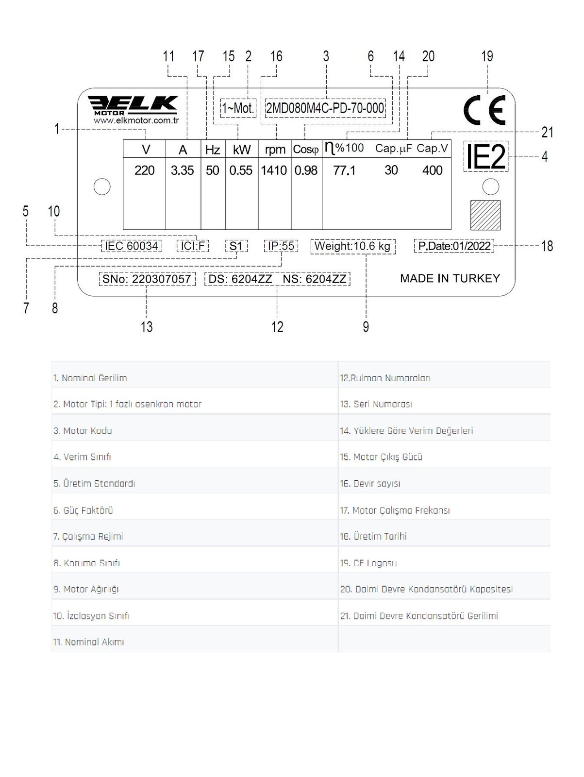

monofaze motorda zorlanma akımını nasıl buluyorduk ustalarım ? birde bu etiket değerleri hakkında nereden bilgi edinebilirim ? bu etiket değerindeki akım motorun boşta normal çektiği akım mıdır yoksa max dayanabildigi akım mı?
Etiket değeri motorun çekeceği max değerdir motor etiketi bilgileri hakkında İnt. Bir çok bilgi var

http://www.elkmotor.com.tr/tr/plaka-etiket-ornek-gosterimi
https://otomasyonokulu.com/2019/01/14/motor-etiketlerini-okuma/

Konuya bir ilave daha yapalım. Overload eğrileri genelde nominal akımın 1.1 ya da 1.2 katından sonra zamanla kesişmeye başlar. Yani motorların nominal akımının %10 fazlasına kadar çalışma toleransı vardır. Ondan sonrası koruma devreleri zaman saymaya başlar.
