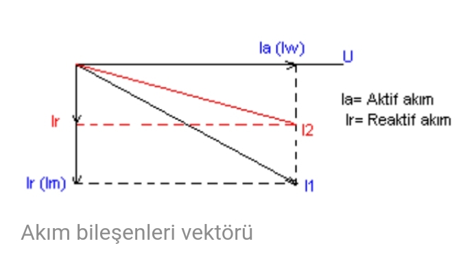

Hayırlı günler.
Örneğin P=55 kW asenkron motorda cosΦ=0.86 olsun ve şebeke gerilimi U=400 volt olsun.
Bu motorun görünür akımı I=P/(1.73*V*cosΦ)
denkleminden buluyoruz. I=92.4A olur bu o motorun görünür akımıdır. Aktif akımı ise
Ip=I*cosΦ. Ip=79.4A olarak bulunur. Biz pensampermetre ile motor akımını ölçtüğümüzde aktif akım(79.4A) değerini mi görüyoruz yoksa görünür akım(92.4A) değerini görüyoruz.

Vektörel akımı görürsün yani hem aktif hem reaktif akımı
Merhabalar,
Pens ampermetreler alternatif akımın büyüklüğünü ölçer. Bu akıma görünür veya aktif akım diyemeyiz. Görünür ve Aktif tanımları yalnızca güç ve enerji birimleri için kullanılmaktadır.
Örneğin;
3 Fazlı Sistemde Görünür Güç
S=1.73*V*I VA
3 Fazlı Sistemde Aktif Güç
P=1.73*V*I*cosΦ W
Sonuç olarak pensampermetre ile yapılan ölçümde bu formüllerdeki I kısmını ölçmüş olursunuz.

Tamamdır hocam çok teşekkür ederim…
Aynen öyle ayırmak istersen şebeke analizörü bir cihazla yada hesap yoluyla ne kadarı aktif ne kadarı reaktif bulabilirsin
