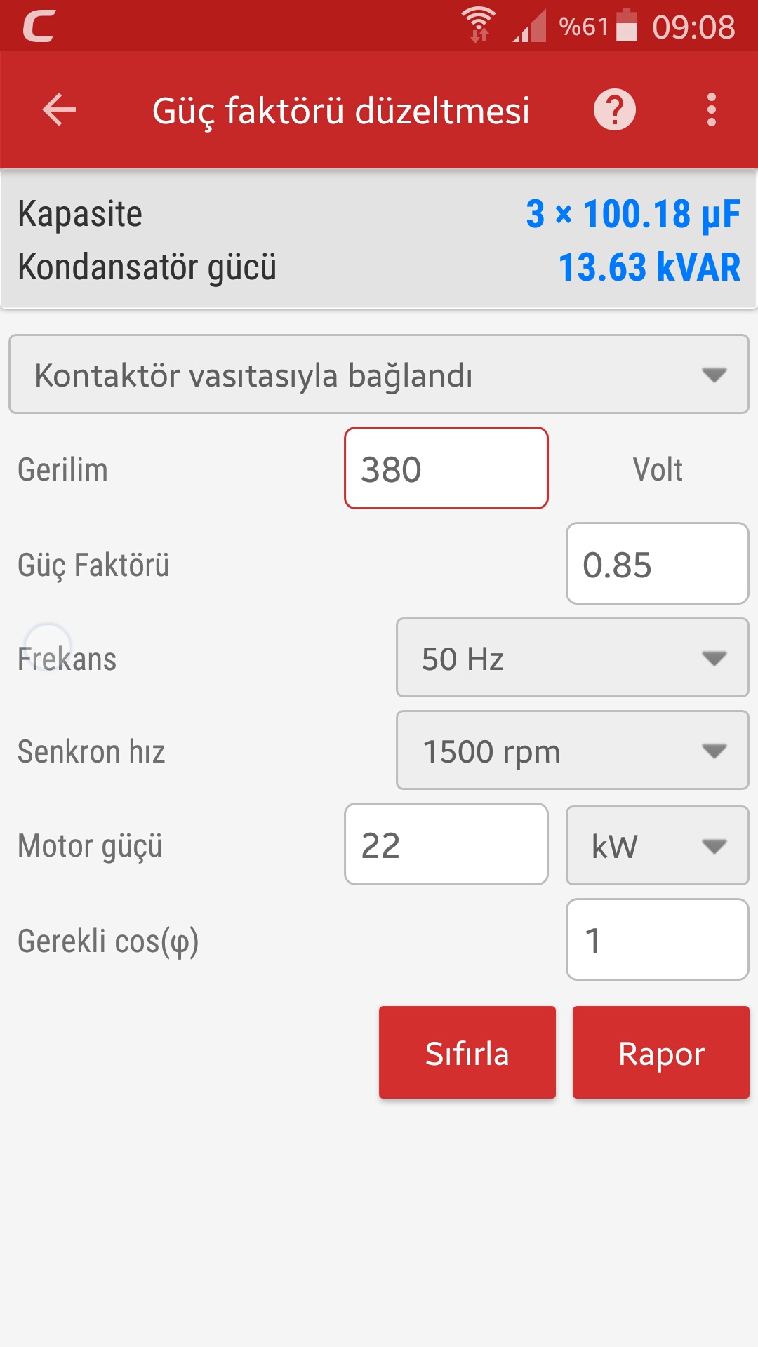

Arkadaşlarım ustalarım merhaba hayırlı işler öncelikle kompanzasyon hakkında uygulamam akabinde pek bilgim olmadıgını söylemek isterim benim sorum ;
--4 adet 22 kw yıldız üçgen bir pano yapacagım burda Şebeke demarajından kurtulmak için kondansatör takabilirmiyim panoya ?
--Takabiliyorsam bu kondansatörleri neye göre secmeliyim?
--Nasıl bağlamalıyım ?
hayırlı işler diler şimdiden teşekkür ederim..

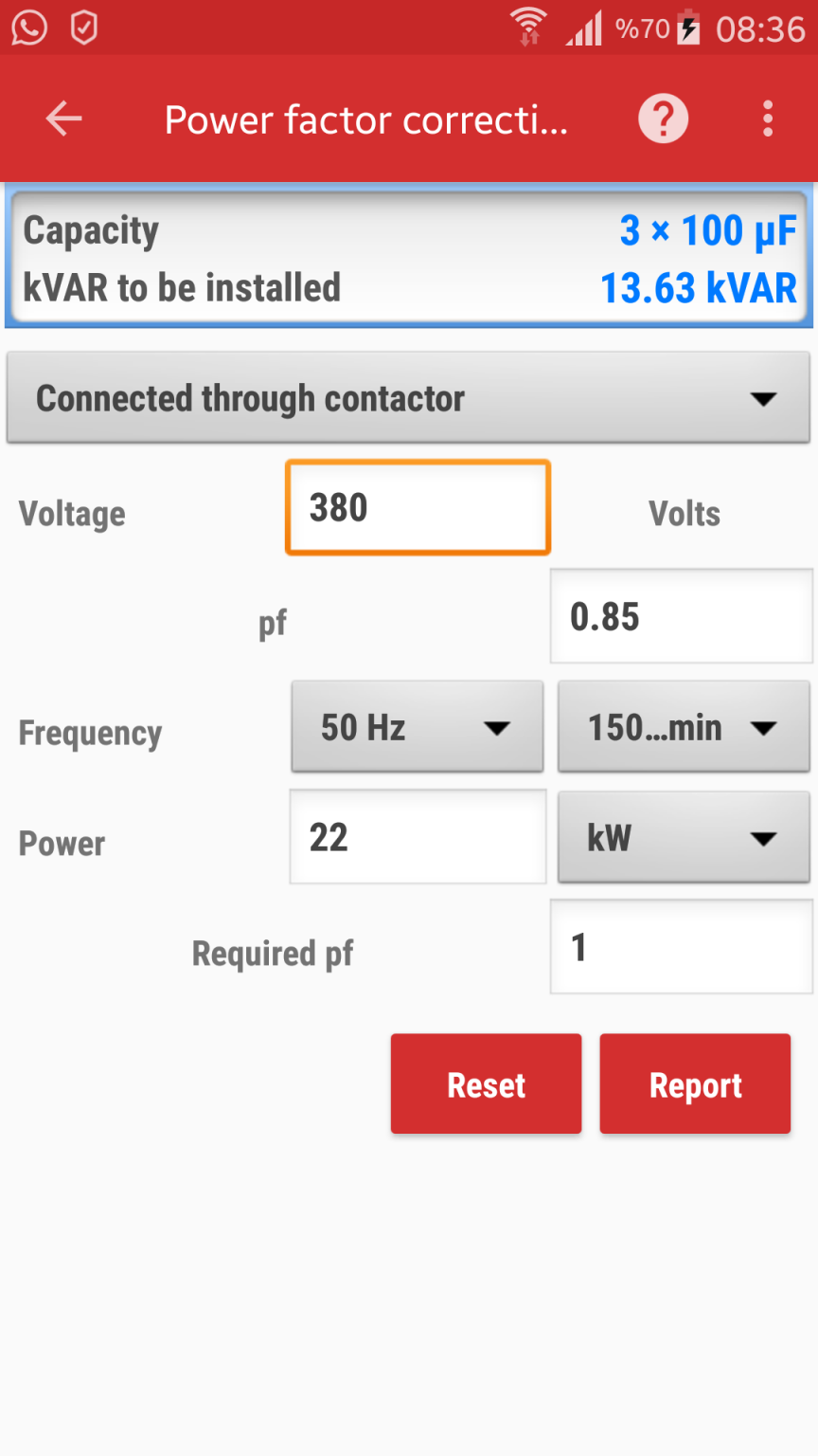

- 12,5 kvar kondansatörü,ayrı bir kontaktör üzerinden doğrudan ana devre üzerine ve devreye motorla birlikte girip çıkacak şekilde bağlamanız gerekir.Yanlışlıkla,3 kuruş kar edeceğim diye motor uçlarına bağlamayın.Kondansatör devresine 3x25 amp,10kA,C tipi trifaze sigorta koyun.
Kontaktörünüz,12,5 kvar kompanzasyon kontaktörü olacak.

ustam çok teşekkür ederim birazda internetten arastırma yaptım sizinde söylediklerinizle pekiştirince anladım durumu motora göre kondansatör seçimini anladım sadece kondansatöre göre otomat seçimi kaldı teşeşkkürler,

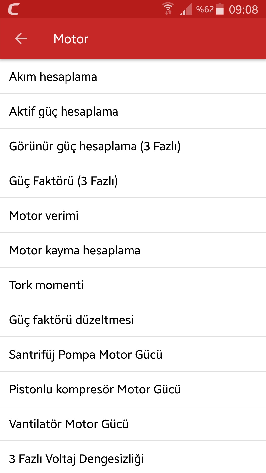

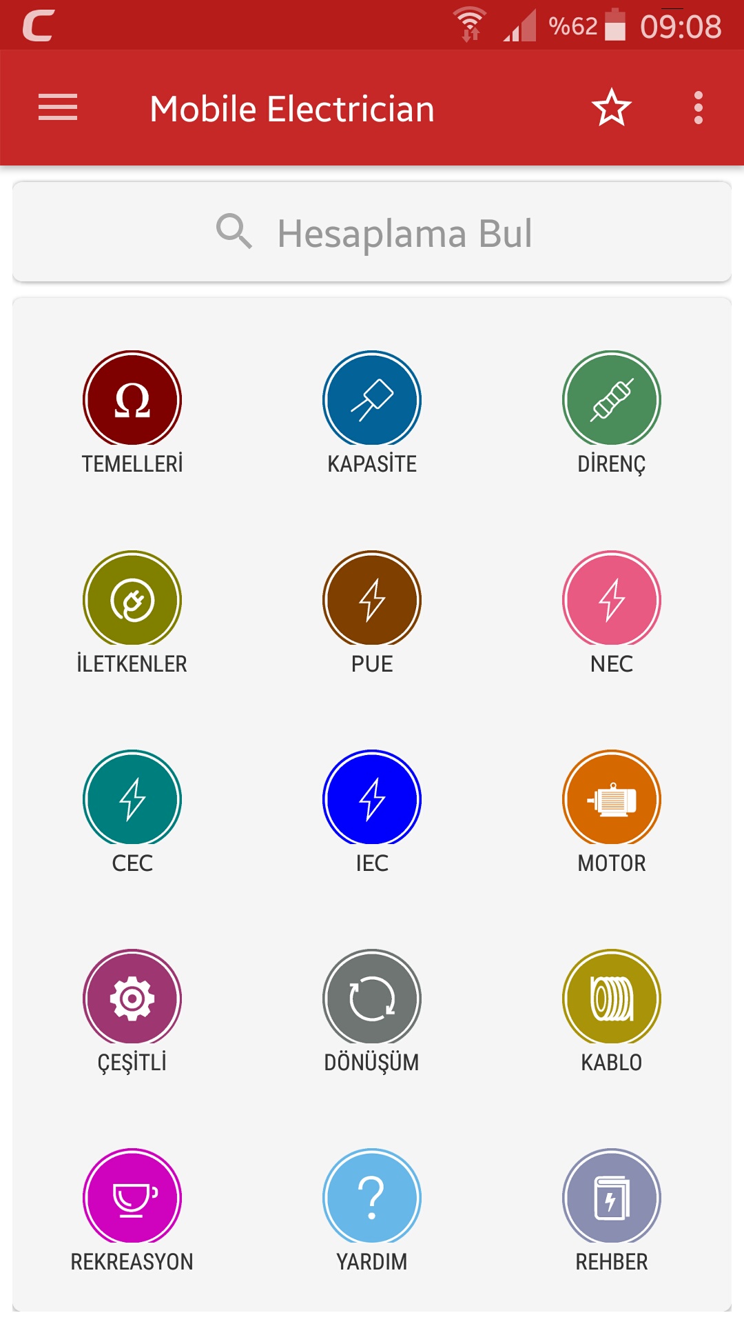

Sami Hocam ; sevdiklerinizle beraber sağlık ve afiyetle nice Bayramlar dilerim. Sakıncası yoksa bu programın adı ne ? Play store de
Teşekkür ederim,bilmukabele.Program giriş
sıralı aşağıdadır.
    223.9 KB · Görüntüleme: 18
    190.5 KB · Görüntüleme: 15
