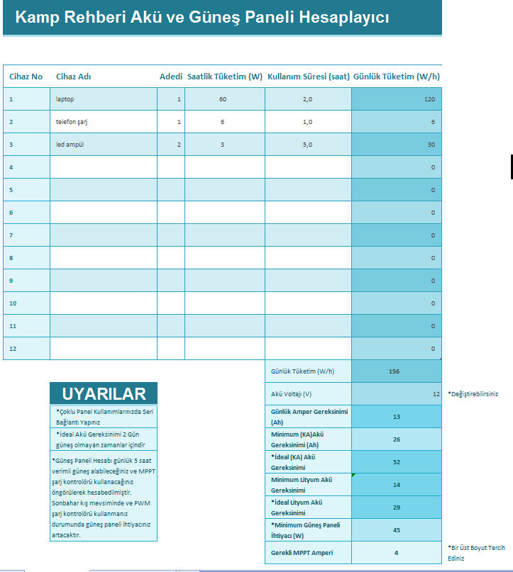

Merhaba. Başlıktan da anlaşılacağı üzere birkaç günlük kamplar için kamp süresince laptop, aydınlatma ve telefon gibi ufak tefek cihazları şarj edebilmek adına bir sistem kurmayı amaçlıyorum.
1 Adet 12V 24 Ah Elektrikli Bisiklet Akülerinden.
1 Adet 12/24V 30A PWM Güneş Paneli Solar Şarj Kontrol Cihazı Regülatörü
1 Adet 50 Watt Monokristal Güneş Paneli
1 Adet 300 Watt Modifiye Sinüs Inverter
50 W Güneş paneli ile akümü 5 saat civarında şarj edebilirim diye düşünüyorum.
Akü kapasitemi %80 oranında kullanacağımı düşünürsek 230 W civarında bir enerji depom olur. Bunu da batarya şarjı olmadan saatte 25 W tüketen laptop,10 W tüketen aydınlatma ve telefonu şarj ettiğimi düşünürsek 6-7 saat kadar bir kullanım gerçekleştirebilirim diye düşünüyorum. 300 W Inverter de bu anlık elektrik ihtiyacını fazlasıyla karşılar diye düşündüm ama konuyu uzmanlarına aktarmam gerektiğini düşünüyorum bir yanlışım var mı acaba ?
Paramız heba olmasın zaten herşey zamlandı şu vakitler. Şimdiden teşekkürler.
Kayıpları hesaba katın. Toplam tüketimin iki katı üretim hesaplayın. Her ne kadar ülkemiz için yıllık ortalama 5 saat güneşlenme ortalaması alınsa da siz bu mevsimde 2 saat olarak düşünün. 50 watt panel ve 24Ah akü ile pek olacağını düşünemiyorum.
kamp rehberi isimli youtube kanalından bulmuştum programı
Solar sistemde sınırlı olan güç en fazla DC-AC çevrimlerinde, inverterde kaybolmaktadır. O sebeple DC 12 volt bir sistem daha verimli kullanılacaktır. Dizüstü bilgisayar için 12V-19V DC-DC çevirici/boost up adaptör modülleri işe yarar. Şarj ucuna uygun uç bulmak gerekiyor.

400-500tl motorsiklet aküsüne veremek yerine üstüne bir o kadar daha koyup 80-100 Ah arası bir oto aküsü alırdım. İnverter kullanmayacağım için akünün fiyatından daha fazlası cebime kalırdı.
Telefon için çakmaklık şarjı alırdım.
Aydınlatma için 18650 ile çalışan usb ile şarj olan fener/lambalar alırdım. Yada daha ucuza kaçıp 5-6 tane MR16 spot ampul alırdım.
Diz üstü için hazır modüller var. Sigara paketi kadar gelmez boyutu 12 den 19v 'a çeviriyor.
100 Ah aküm var. 100x12=1200Wh enerjim var. Akümün yaklaşık %60'ını kullanacağım.
60x2x3=360W Dizüstü günde iki saaten üç gün
14x6x3=252W 7W ikitane MR16 spot günde altı saaten üç gün
15x2x3=90W Telefon şarjı günde bir kez şarj iki saatten üç gün.
Total: 702
Hesapta hata yapmadıysa güzel bir sistem bence. Hiç panelle güneşle uğraşmadan 3 günlük şarjım olur.
