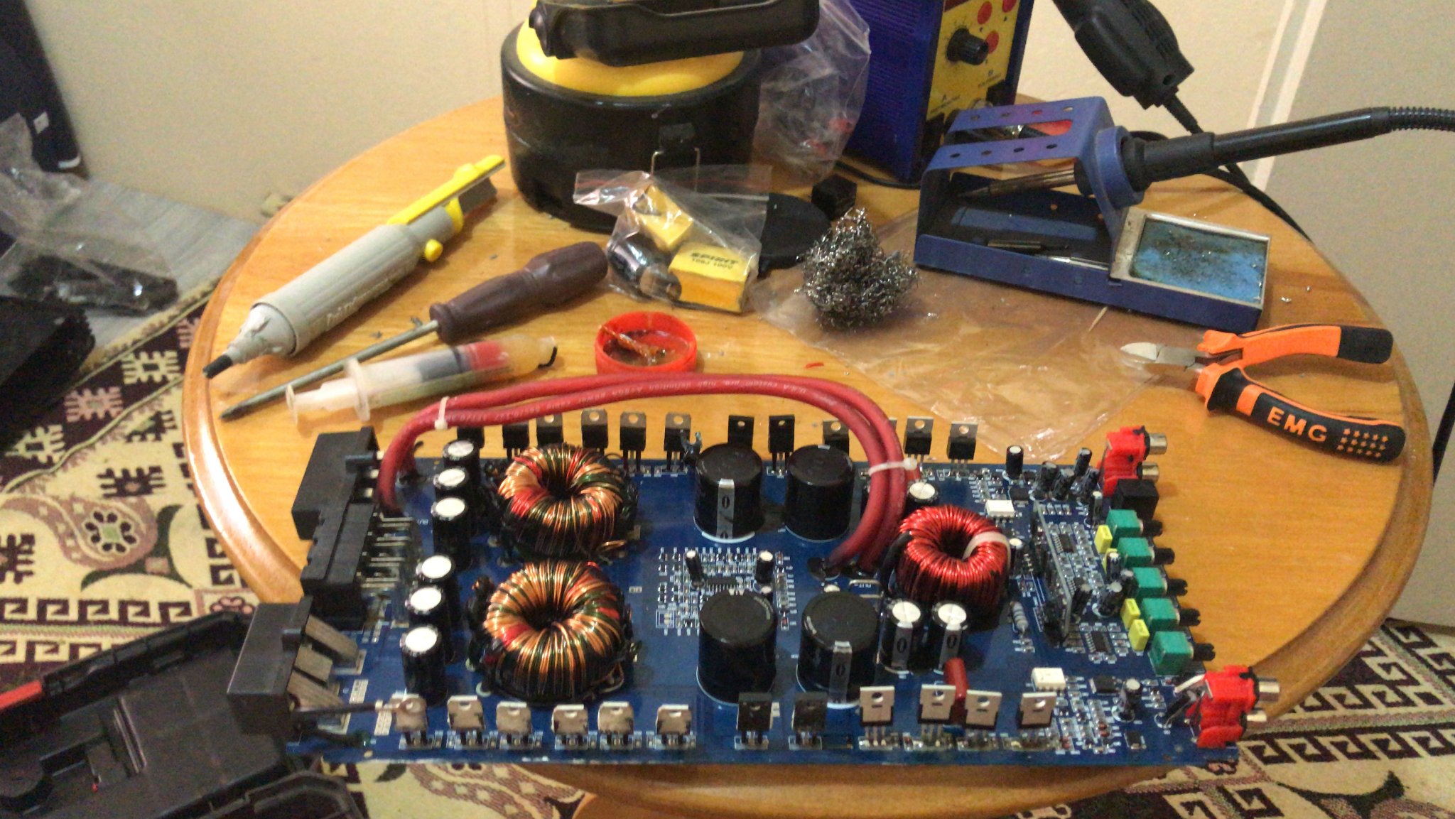

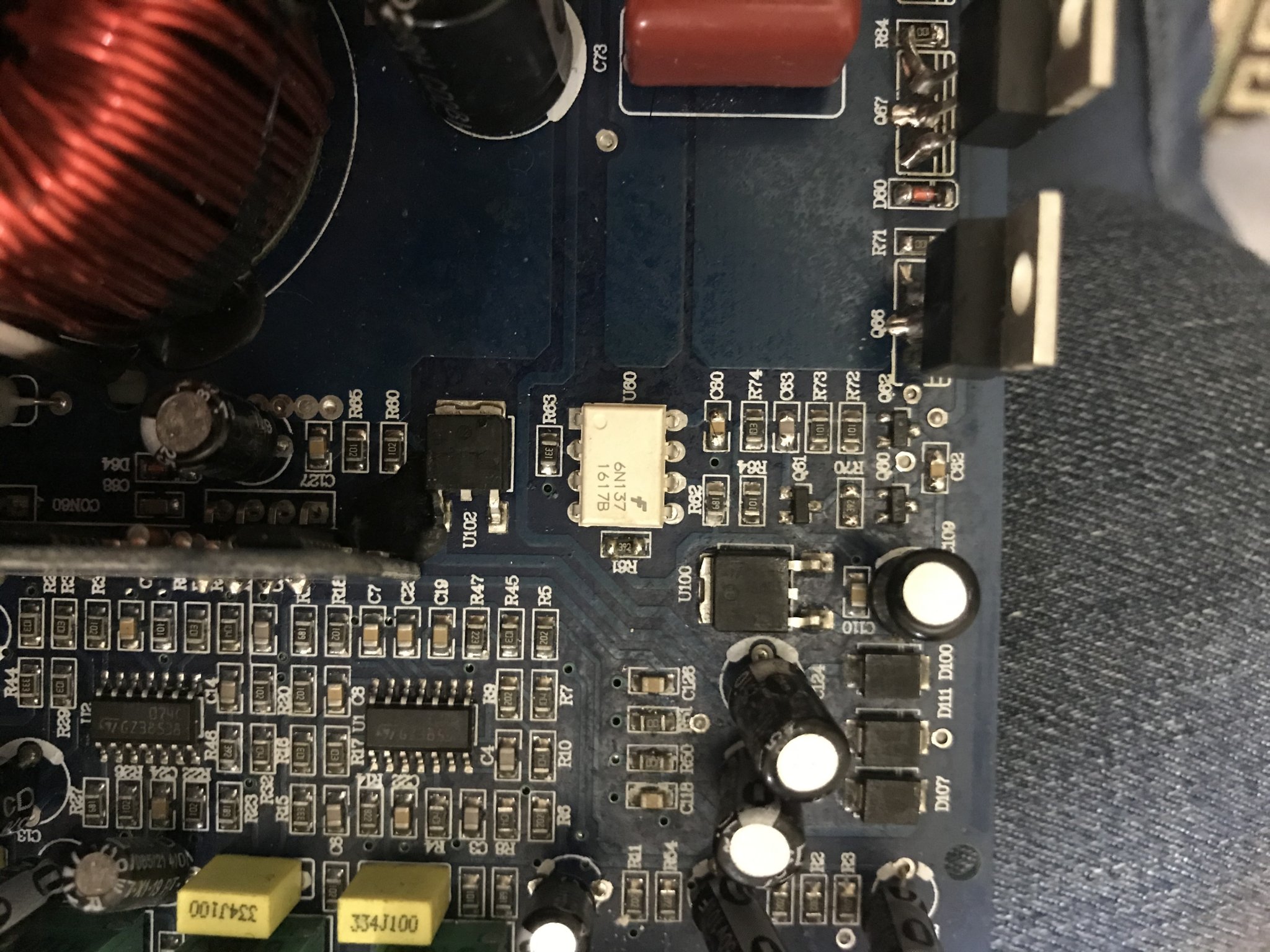

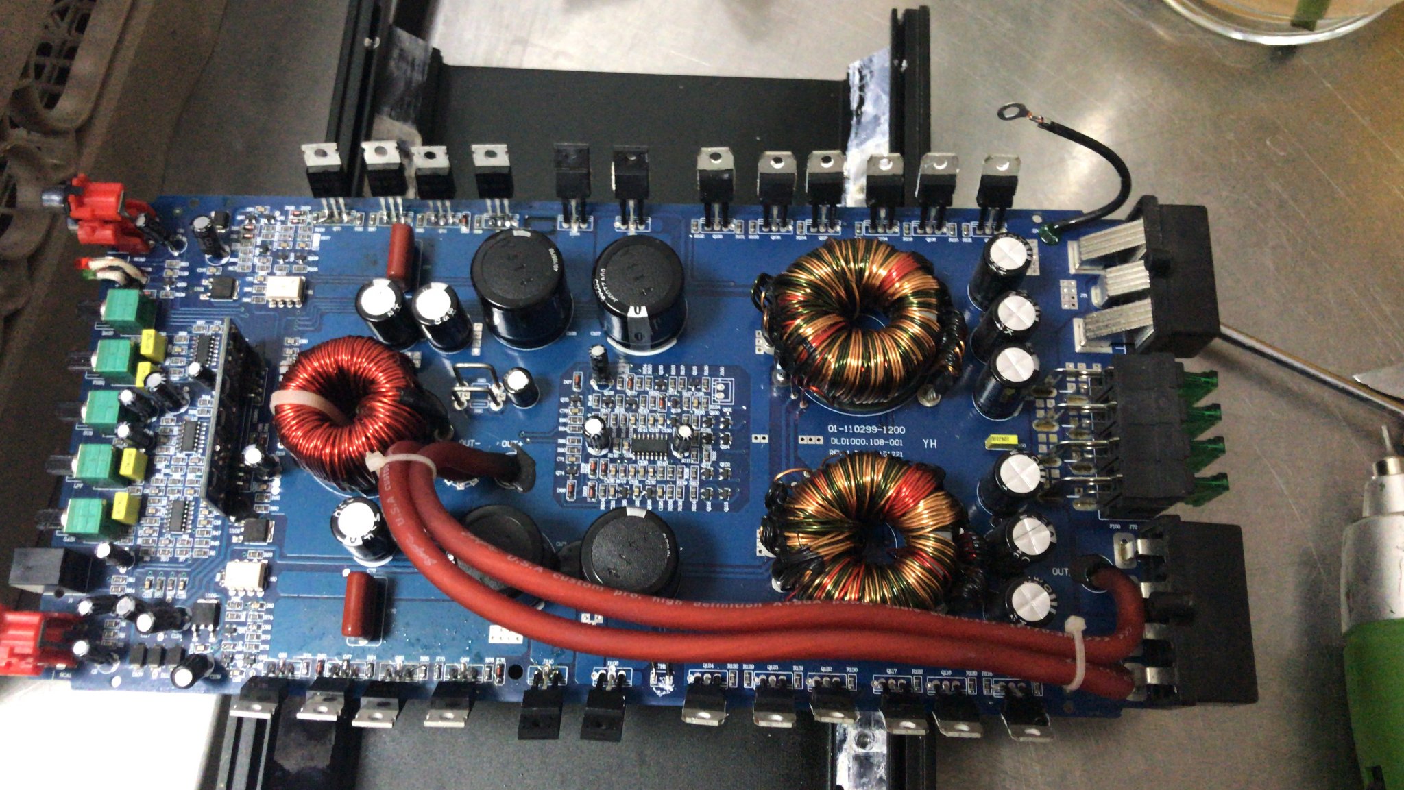

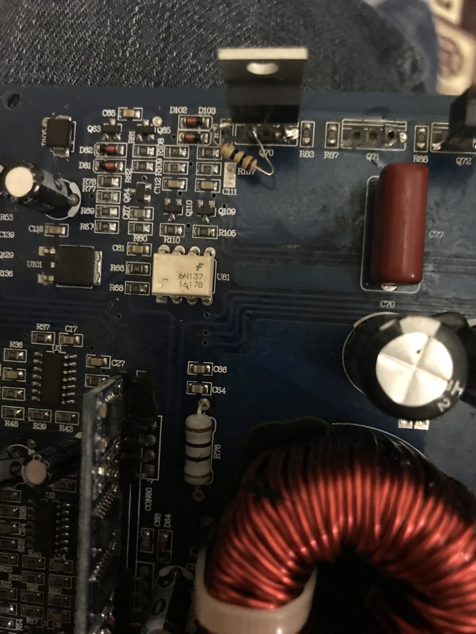

Arkadaşlar merhaba elime bir adet jameson mono amfi geçti daha önce amfi katında sorun olmuş ve çıkış mosfetleri kısa devreye düşmüş bende söküp kontrol ettim herhangi bir problem gözükmüyordu mosfetler sökükken amfi yeşile dönüyor ve mosfetlerin yenilerini taktığımda hemen korumaya geçiyor ve takılan mosfetler kısa devreye düşüyor. Optocopter kısımlarını da kontrol ettim transistörleride kontrol ettim hiç bi sorun yok ama nedense hemen yenileri yanıyor bu arada mosfetler IRF640N 4+4 şeklinde bu konuda yardımcı olabilirseniz sevinirim.

Bu mosfetler boost converter kisminda mi yoksa ampli kismindaki mi?
Moafetler saglam takinca kisa devreye dusuyorsa on devresinde moslari suren devrede sikinti var. Hangi kat ise oraya yönelelim. Surme teknigine gore hareket edelim.

Hocam öncelikle ilginiz için teşekkür ederim. Mosfetler çıkış katı yani ampli bölümünde

O zaman sorun bu ampli kisminda yada solda gordugum kadariyla potansiyometreler var. Bu potlar neyi kontrol ediyorsa mesela ton kontrol loudnes gibi bu kademelerin birinde kisa devre olabilir. Buda cikisa yansiyor ve pozitif alternans moslari ile negatif alternans moslarini iletime sokup dc barayi kisa devreye dusuruyor. Bu durum moslarin arizalanmasi ile sonuçlanıyor.
Biraz arastirayim semasini bulabilirsem yada siz bulabilirseniz sema uzerinden giderek kat kat ilerlemekte fayda var. Test esnasinda akim limitlemeli guc kaynagi ile bu testleri yaparsaniz ampliyi ve mosfetleri korumus olursunuz.
Profesyonel test yontemi moslari sökün. Girise ornek sinyal sekli bilinen bir sinyal uygulayin. Mesela 200 mV sinus uygulayip kademe kademe cikisa kadar osiloskopla sinyal izleyin.
Muhtemelen bir yerde lisa devre moslari surekli iletime sokuyor.

Hocam ayarlı güç kaynağım var ama maalesef akım sınırlı değil ve osiloskobum da yok ek olarak şöyle bir şey denedim komple mosları söktüm ve sağlam bir adet taktım o takılıyken yine de amfi yeşilde kaldı yani mosfeti yakmadı sonrasında gate ve source bacaklarını ölçtüğüm de bir taraf 4,45v diğer taraf 5,45v şeklinde gözüküyordu iki tarafında tetikleme voltajı farklıydı

Gate bacağında voltaj degil sinyal olmali. Bu sinyal sukunet konununda ( yani girise ses sinyali girilmedigi konumda ) minimum olmali.
Source ile gnd arasi kac volt? Yani bu anplinin besleme kati duzgun calismiyorda olabilir. Dc bara gerilimi stabil mi?
Akim sinirlama yoksa seri bir lamba kullanmakta fayda var. 12 volt 50 watt lamba ile denemekte fayda var. Lamba gucunu ornek verdim belki gucu degistirmek gerekebilir. Tun testleri ilk basta ses sinyali girmeden hoparlor baglamadan yapilmali.

Multimetremin problarını birini kondansatörün eksi bacağına diğerini ampli katında ki mosun orta bacağına değdiğim de 60v civarı okuyorum sonrasın da probları mosfetin sağ ve sol bacağına dediğim de ise bir taraf 4,45volt diğer taraf 5,45 volt civarı okunuyor. Ek olarak amfiye her hangi bir ses sinyali girmiyorum ve hoparlör bağlamıyorum.

Bu voltaji 2 x 60 volt yada emin degilim yine sema uzerinden konusmak lazim 2 x 35 volt gormemiz gerekir.
Sema bakayim ben.

Büyük olan kondansatörler 80 voltluk ampli katında ki kondansatörlerde 250 Volt civar değerde ampli katında ki mosfetin orta bacağında 60volt civarı olunuyor
