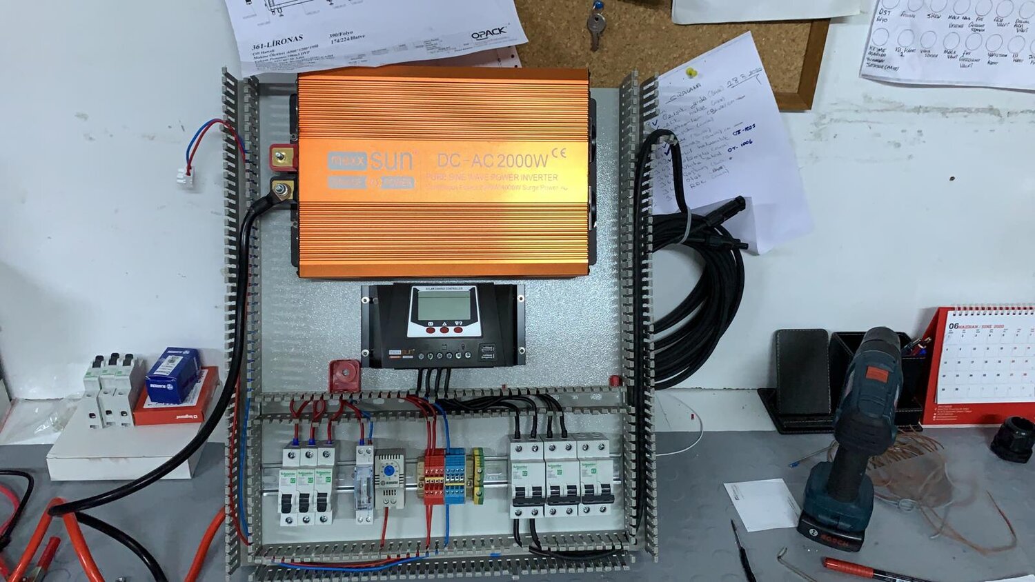

Merhaba Arkadaşlar,
Kiraz bahçem için ekteki panoyu yaptırdım. LED projektör için bir tane Legrand'ın rezervli zaman rölesini koymuştum ama projektör 100W diye ve sistemim ufak bir sistem olduğu için iptal ettim. Şimdi o zaman rölesi boşa çıktı. Gelelim esas soruna,
Ben uzaktayım ve bahçeye kamera sistemi kurdum. 3-4 gün sorunsuz sistem çalışıyor, uydu internet var. Ama sonra sistem çöküyor. Tahmin şarj cihazı değil inverter sorun çıkarıyor. Ana şalterleri kapatıp açınca sorun düzeliyor. En son sorun olduğunda şarj cihazında error olmadığı halde binada elektrik yoktu. Yukarda bahsettiğim boşa çıkan zaman rölesini invertere giden 12V kesip tekrar aktifleştirmek için kullanmak istiyorum ama o zaman rölesi 220V akü ise 12V. İnverteri her gün 15dk lığına uzaktan nasıl kapatıp açabilirim? Bu uzaktan resetlemeyi nasıl yapabilirim? Gördüğünüz inverter tam sinüs bir inverter ama bence çok kaliteli bir inverter değil. Tipik çin malı bir inverter sanki. Görüş ve tavsiyelerinizi almak isterim. Teşekkürler.
https://urun.n11.com/arduino-urunle...tXVhLQhjPXovEoNsyvl2aqgqEwrr0nHxoCTD4QAvD_BwE
Böyle kartlar var içine blynk programı yükleyerek telefondan internet olan her yerden kontrol edebilirsiniz.
ama daha çok güçlü röle lazım
Merhaba Hızlı yanıtınız için teşekkürler. Bana çok daha basit bir çözüm gerekiyor. Birde Bu blynk yı sanırım telefona yüklüyoruz. Telefon uygulamasında her gün saat 20.30 da bu röleyi aç kapa yaptırtabilir miyim?2000W lık invertör var. Bunu besleyen 12V u aç kapa yapamam lazım.
Şu işimi görür mü acaba? WIFI yı hiç işe bulaştırmadan.
https://www.hepsiburada.com/entes-mcb-9-zaman-rolesi-pm-HB000001906Q
https://www.gittigidiyor.com/bilgis...-12v-24v-led-ekran-zaman-rolesi_pdp_707708826
Bunlarda olur fakat bu rölelerden kullanmadım ama olacağını tahmin ediyorum
Benim inverterde de sorun olabilir aldığım yere yollayıp değişimini isteyeceğim. Sanki 3-4 gün sürekli çalışmadan sonra bir kapat aç istiyor. Esas sorun sanki inverter de gibi. Yarın bahçeye gidip inceleyeceğim.
