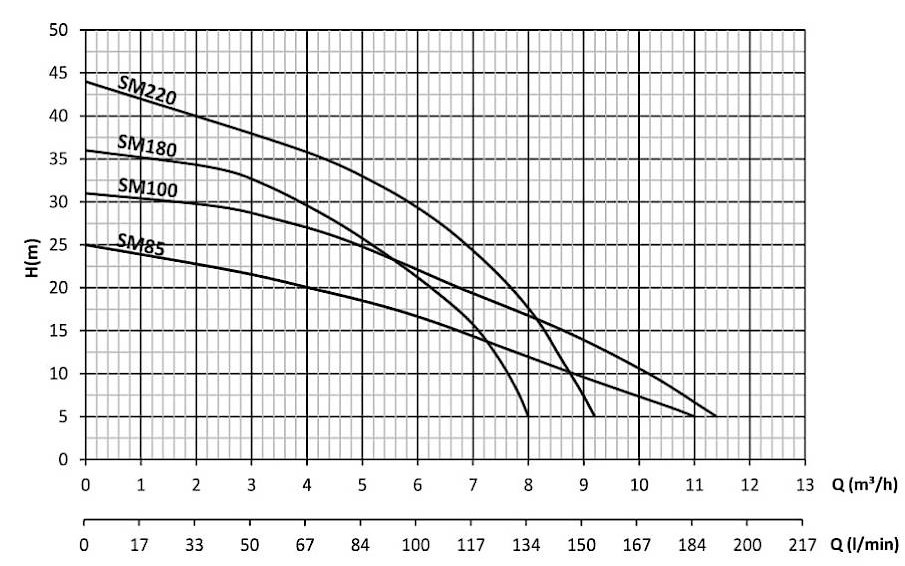

Herkese merhaba. Öncelikle konu başlığı ile aynı maksatta açılan başlıklar olmasına rağmen konu ile ilgili merak ettiğim soruları tek başlıkta sorabilmek için bu konuyu açtım. Elektrik ve yenilenebilir enerji ile ilgili konularda okumayı severim. Teknik bilgim sizlere göre kısıtlı. Bu yüzden sorduğum sorular size basit gelirse lütfen kusuruma bakmayın.
Öncelikle bu başlığı açmama sebep olan ihtiyacımı sizlere anlatayım:
Bahçemde bir su kaynağım ve bu su kaynağının önünde brandadan yapılmış havuzum mevcut. Burada biriken su ile havuzdan aşağı kotlarda yer alan ağaçları suyun cazibesi ile sulayabiliyorum. Arazimde su kaynağından ve havuzdan yukarı kotlarda da dikime uygun alanlar mevcut ve bu alanları da değerlendirmeyi düşünüyorum. Bu sebeple suyu yukarıya taşımam lazım. Elektrik hatlarına oldukça uzak olduğu için güneş enerjisi sistemini düşündüm. Yapmak istediğim doğrudan pompa ile sulama yapmak değil. Aşağıda yer alan havuzu büyüterek sonbahar ve kış aylarında doldurmak. Ardından bu havuz ile arasında 30 m kot farkı bulunan yatayda da maksimum 100 m mesafe bulunan, arazimin en yukarı kısmına ikinci bir havuz açmak ve sulamanın yapılmadığı fakat güneş olan, don (borulardaki suyun donması) riskinin az olduğu Mart, Nisan ve Mayıs gibi aylarda gündüzleri suyu yukarı havuza pompalamak ve sulama zamanlarında burada biriken suyu kullanmak.
Bunun için AC 220V santrifüj pompa kullanmayı düşünüyorum. Aşağıda yüksekliğe göre debileri verilen pompalardan SM180 veya SM220 ayarında pompalardan birini tercih edeceğim.
SM220 daha büyük olduğu için hesaplamaları buna göre yapayım. Bu santrifüj popmpa 2.2 hp (1.6 kw) gücünde. Sorularımı sıralayayım.
1- Bu güçteki bir pompa için yaklaşık 2500 kw (8 x 300w gibi) gücünde solar panel yeterli olur mu? Olmaz ise minimum kaç kw gücünde panel gerekir?
2- Bu pompa için tam sinüs inverter, pompa sürücü ya da soft starter dan hangisi ya da hangileri seçilmeli ve kapasiteleri ne olmalı?
3- Solar panellerin monokristal ya da polykristal olması çok fark eder mi?
4- Pompanın otomatik kontrolü için sisteme akü dolayısıyla şarj kontrol ünitesi gerekir mi?
Bu sorulara aldığım cevaplara göre maliyet araştırması yaparak değip/değmeyeceğine karar vereceğim. Mekanik ve kablolama masraflarını ilave edeceğim. Yanıtlarınız için şimdiden teşekkür ederim.
