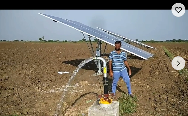

Bu paneller yağmurdan , sıcaktan ve bilimum tesirden kaçan canlıların sığınağı olur fotoğraftaki gibi bir uygulamayla . Etrafını çevirmenin de ne kadar koruma sağlayacağı şüpheli . Cep telefonu şarj etmek isteyen çoban da foruma yazıyormuş . Yakınımda güneş paneli ve cihazları var . Nasıl yapabilirim ?
