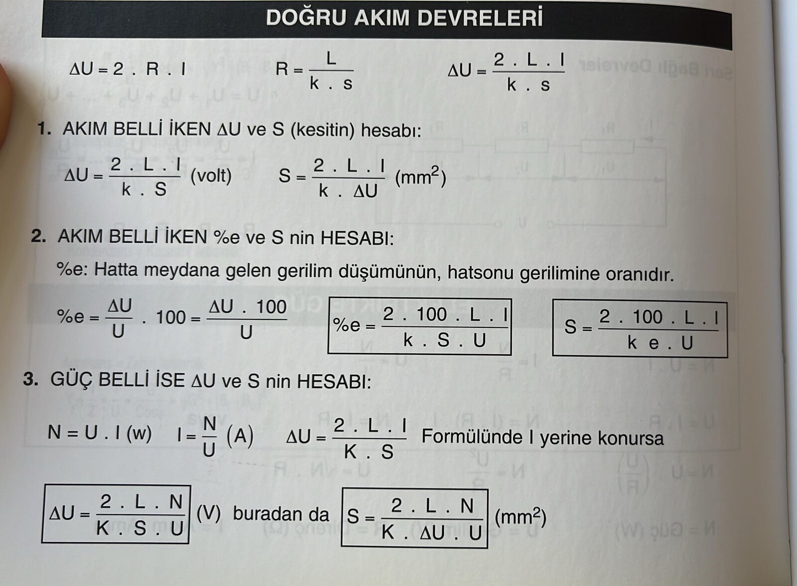

Gerilim düşümü
bir dizede 15 adet açık devre gerilimi 49.72V olan panel kullandım. Yani bir dizenin gerilimi 745,8V oldu. Ayrıca 4 dize olduğu için de tek panel akımı 9,75A den sistem akımı 39A oldu.
100mt mesafeyi solar kablo ile gidersem, %e:3 olacak şekilde hesap yaptığımda kablo kesiti üstteki formülden 5.9mm2 çıktı. Ben de 10mm2 seçtim. çok büyük bir kesit çıkmadı aslında. Hesabımda bir hata olduğunu düşünmüyorum ama dikkatimden kaçan bir şey olabilir. değerlendirirseniz sevinirim.
AC gerilimdekinden daha büyük kablo kesitlerine ihtiyaç var malum
aslında kesit aynı gibi çıkıyor bi yanda 10 mm2 solar kablo diğer seçenekte de 10 mm2 NYY ama ben sürücü panosunu motor binasına koymak istiyorum esasında, hem güvenlik hem de hava şartlarına karşı koruma için. ama illaki "sürücü solar panel yanında olmalı, şu sebepler yüzünden şu mesafeden uzağa konulmaması gerek denen" bir durum varsa bilmek istiyorum.
395wp panelin gücünü sahada/uygulamada 200-250wp görebileceksiniz.
bu sebeple 60 adet panel seçtim ama zaten hesabımla gerilim düşümü %3 ten düşük oluyor.
