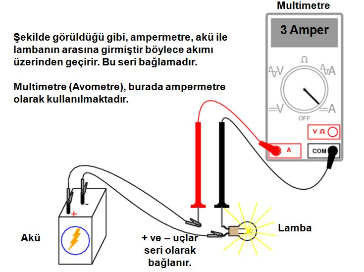

Merhaba arkadaşlar. Çin'den bir araç kamerası aldım. Bunun saatte ne kadar enerji harcadığını nasıl bulabilirim. Duruma göre 24 saat kayıtta kalacak şekilde kullanacağım
Üzerinde birşey yazmıyor. Firmaya sordum. Oda hiç ölçüm yapmadık diyor.
12 volt dc hatta multimetrenin dc akim olcme kademesinde seri baglanti yaparak olcebilir siniz. Hatta araya girmelisiniz.

Elimde multimeter var. Kabloyu kesip kestigim kablonun bir ucuna + diğer ucuna - bağlayarak mı yapmalıyım. Yanlış birşey yapmamk adina.
Yada pense multimetre isimini görür mü.
Siz once aldiginiz urunun eriketini marka modelini ekleyin internetten bakalim bekli yazmislardir. Kesip bicmeden once.

Aşağıdaki linkte park modu kablosunun üzerinde 2.1a yazıyor. Bu saatte 2.1a tüketim yapıyor.
Teknik verilerinde
Çıkış Gücü: 5V,2A,10W yazıyor.
24 saat kayıt için en az kaç amperlik bir güç kaynağı gerekiyor.

Amper ölçümünü anlatmam gerekirse aşağıdaki gibi ölçü aletinizi akım ölçme kademesinde + kablonun arasına resimdeki gibi girmelisiniz. Resimde lamba yerine kameranızın olduğunu düşünün.
KAmeranın kablosu usb şeklinde ise kesmeden de ölçüm yapabilen ara aparatlar var.
