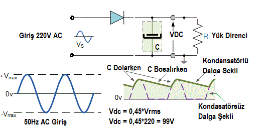

2 Tek diyot yani yarım dalga döğrultucu ve 4 diyotlu tamdalga doğrultucularda kullanılacak kondansatör seçimi; yükünüz, yani ne kadar akım çektiğiniz ve "ripple" voltajınız yani DC üzerinde ne kadar AC voltajına izin verecek olmanıza bağlıdır
Her iki doğrultucu için alttaki şemalara bakabilirsiniz.
Yarım dalga için kullanılacak komdansatör değer formülü
Vripple pp = Iyük / 2FC
F=50Hz
C=Farad
Örnek:
İzin verilen Voltaj Dalgalanması Vripple rms= 10 Volt AC olsun, Vripple pp =28V
Çekilen akım Iyük=1Amper
Kondansatör değeriniz 280uf olur

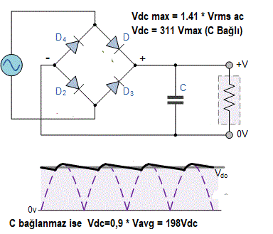

Tamdalga, köprü doğrultucuda:
Vripple pp = Iyük /FC
F=50Hz
C=Farad
Örnek:
İzin verilen Voltaj Dalgalanması Vripple rms = 10 Volt AC olsun, buna göre Vripple pp =28V
Çekilen akım, Iyük =1Amper
Kondansatör değeriniz = 140uf olur
Yani tam dalga kullanırsanız köndansatör değeriniz yarı yarıya küçülür, ancak çıkış voltajınız yüksek olur.
Ayrıca kondansatör değeri okuyacağınız çıkış voltajını değiştirir.
