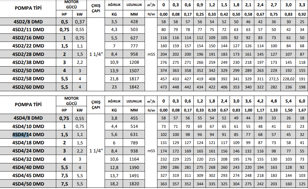

Merhaba;
Dalgıç Pompa Tipi Olarak 4SD2/ 8 DMD ile 4SD4/ 8 DMD pompaları arasında ki fark nedir bu kodların açılımları nasıl okunur?
Tablo hakkında genel bir bilgiye ihtiyacım var? bilgisi olan yardımcı olabilir mi ?
