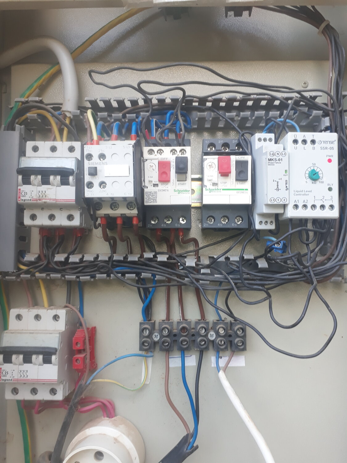

GSayın elektrik ustası abilerim. Benim trifaze dalgıç pompam 5.5 kw lik. Suyu bastığı yer 4 metre derinliğinde bir havuz. Bu pompa yandı bende sardirdim. Elektrik ci bir abime taktırdım. Daha önce snayder motor koruma salterindeki kondansatörü söktük. Motoru bu gün taktı. Kondansatör sökülü olduğu için ben takalim mı diye sordum gerek yok dedi. Bulunduğum yerde surekli enerji kesintisi oluyor rüzgarlı havalarda nerede ise sulama yapamıyorum. Size soruyorum dalgıç pompa panolarinda kondansatör önemli mi? Ve görevi nedir. Lütfen yardımcı olun.
    278.1 KB · Görüntüleme: 45
Kondansatör münferit kompanzasyon için takılmış,sökülünce reaktif bedel yazar tabi sözleşmeniz 9 kw büyükse,9 kwden büyükse kompanze tesis kurma zorunluluğunuz var .
Gelen faturanızı inceleyin yada inceletin orada sözleşme gücünüz yazar,9 kw büyükse reaktif bedel varmı kontrol edin.
9 kw ise sıkıntı yok sistemi bu şekilde kullanabilirsiniz.
Öte yandan dalgıç motorlarınız trifaze olduğu için kalkış kondansatörüne ihtiyacı yok ,bu kondansatör güç kondansatörü.
Kompanzasyon gerekliliği olmasa dahi münferit kompanzasyonun gerilim düşümüne ve ısıl kayıplara minimal miktarda olumlu etkisi vardır.
Peki şunu sorabilirmiyim. 4 kw 5.5 hb beygir gücünde bir dalgıç pompasi 10.50 amper elektrik cekmesi normal mi? Ölçümde L1 10.50 -L2 10.23- L3 10.30 görülüyor bu sebepten termik ayari 11 amperde bir sıkıntı olur mu?
