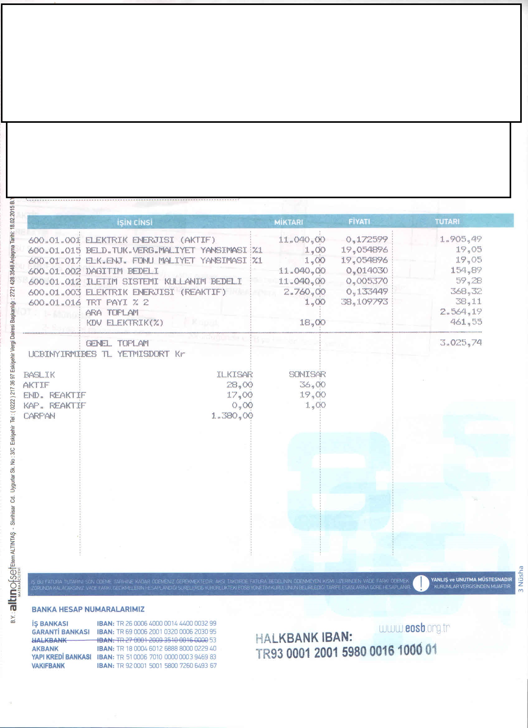

Merhaba,
Bu ayki elektrik faturamızın resmi ektedir.
Geçtiğimiz ay benzer bir soru sormuştum ve bana reaktif bedelin 0 tl olması gerektiği söylenmişti.
Acaba bu ayda mı ceza yedik
fatura ya bakacak olursanız
    383.4 KB · Görüntüleme: 117
Endekse göre, %20 reaktıf sarfıyatınız var.(alt bölüm sayac degerlerıne göre, buda ceza yemıssınız demek.)Zaten, reaktif enerjı bedeli 374 tl de yabsıtılmış.
kompanzasyon sistemimizde devrede aslında ama niye oluyor peki?
sayaç üzerinden günlük değer alın denildi onu form haline getirmem gerekiyor. Bunu nasıl yapmalıyım?
sayaç üzerindeki hangi değerleri baz almalıyım?
1.8.0 / 5.8.0 / 8.8.0 değerlerini takip etmeniz gerekir.Her 24 saattebir kayıt yapmanızda yarar var.Takip
formlarından onlarca tipi forumumuzda bulabilirsiniz.
teşekkürler
hocam indirdiğim bir sayaç formunda 1.8.0(aktif demiş)/3.8.0 (ENDÜKTİF demiş) / 5.8.0( kapasitif demiş) değerini istiyor sizinkinden farklı olarak.
bunların açılımı aynı numaralandırma mı farklı
yoksa sizin talep ettiğiniz bilgi mi farklı?
3.8.0 olan yere sizin sayacın 5.8.0 ı, 5.8.0 yazan yerede sizin syacın 8.8.0 ini yaz.
