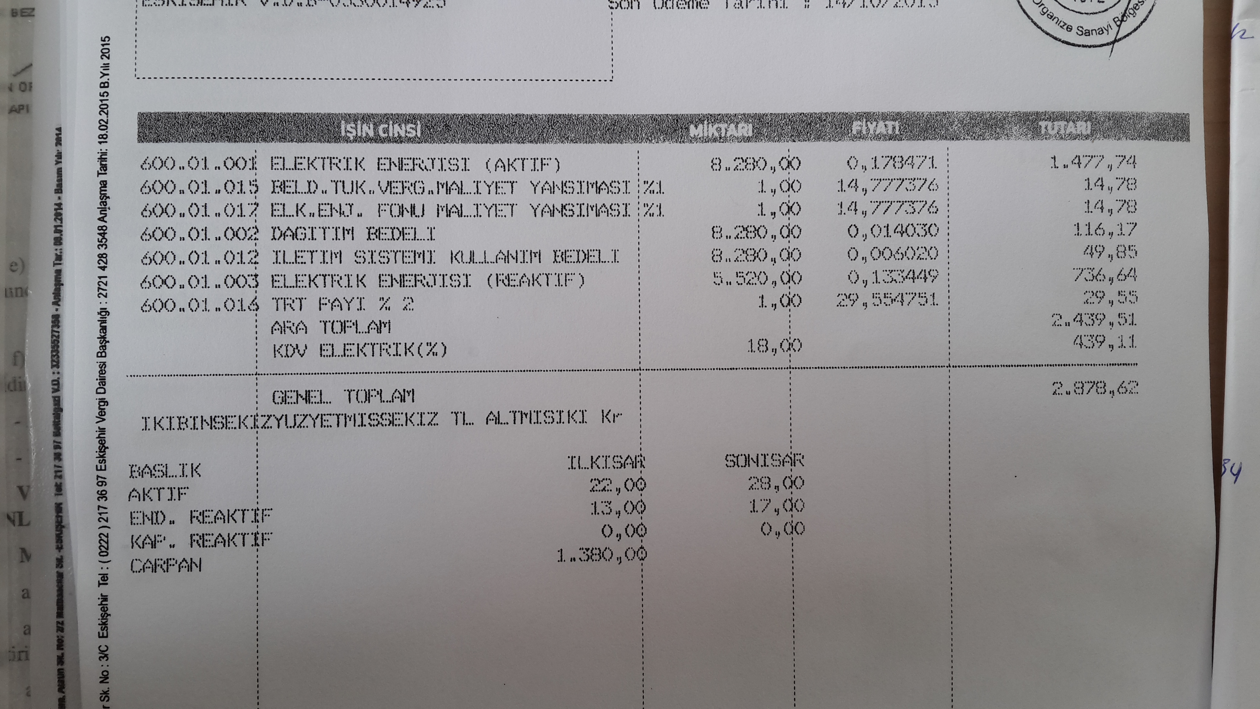

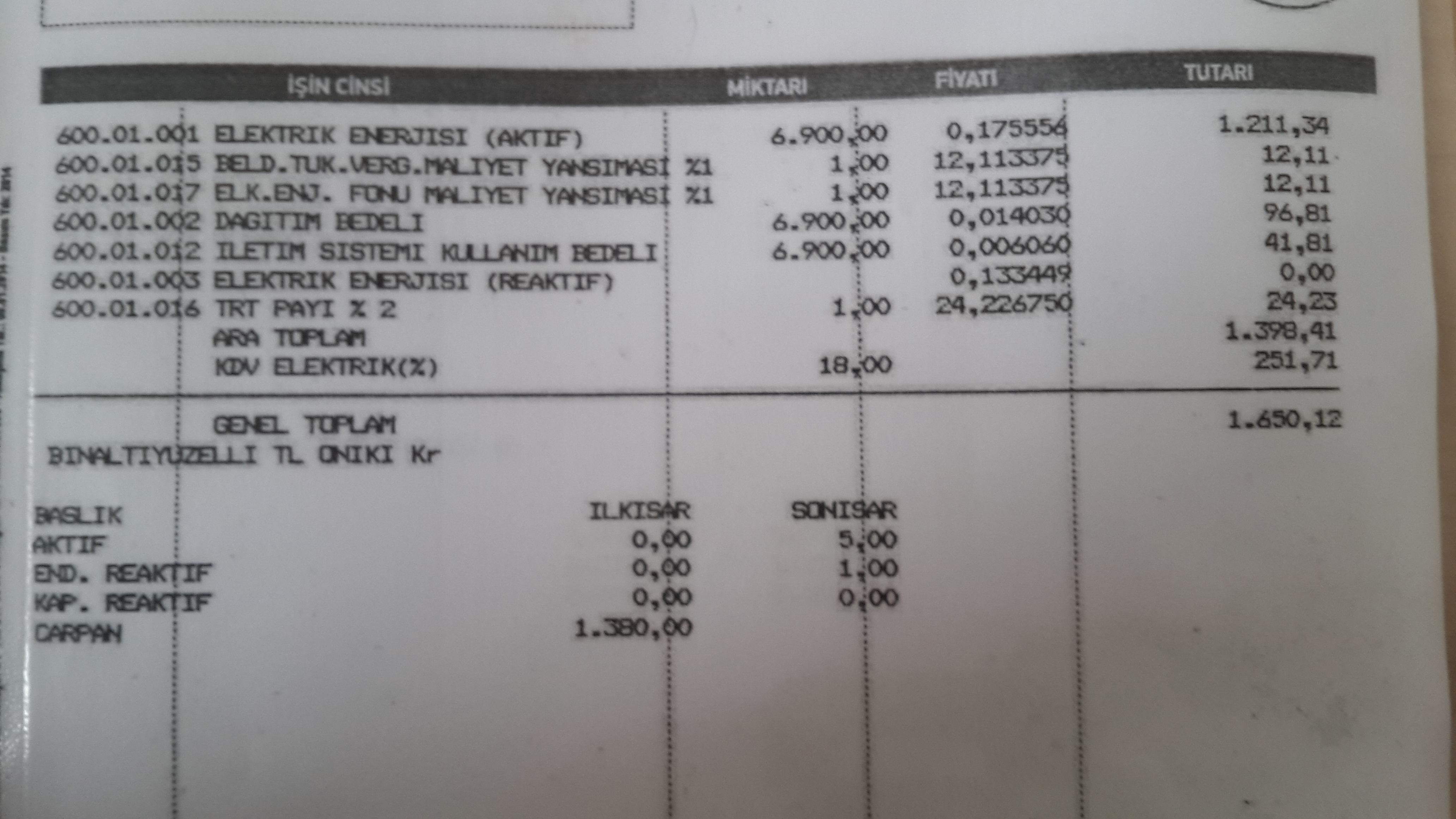

iki ayrı fatura koydum resimde birinde reaktif 0 tl iken diğeri farklı
acaba reaktif ceza mi yedik
Resimler gorunmuyor tekrar yukleyin,genel bir bilgi ;
Enduktif ve ya kapasitiften kvarh degeti gorunup de tl consinden de bir deger goruyorsaniz cezadasiniz demektir.
Bunu su sekilde ispatlayabilirsiniz; enduktif ve ya kapasitif guc miktarini toplam aktif guce bolun.enduktif yuzde 20 kapasitif yuzde 15 den yuksek ise cezadasiniz demektir
Resimleri tekrar yüklüyorum.
endüktif veya kapasitif diye bir birim yok direk reaktif var tl cinsinden bir tutar var karşısında

Birinde ceza almissiniz digerinde limit degerinin altinda.kompanzasyon sisteminizi kontrol edin.sayaclari duzenli sekilde okuyup ( mesela gunde 1 kere ayni saatte ) kaydini tutun excelde.fonksiyon yazip enduktip ve kapasitif degerleri olcun.
Nette ve forumda hazir programlar da mevcut.indirip kullanabilirsiniz

Evet anlarsin normalde ama bu fatura bilgisayar kaydindan gonderilmis anladigim kadariyla.bu nedenle detaya inmeden reaktif guc diye gosterilmis.normal bi faturada degerleri gorursunuz.
Dagitim firmasiyla irtibata gecip faturanin tum detayinin gonderilmesini isteyin.muhtemelen gonderirler
özel firma faturası bu klasik tedaş faturası değil (okumacının bıraktığı) perekande elektrik satışını bölgedeki firma haricindeki firmayla anlaştıysanız fatura detayını dağıtımcı vermeyebilir. bizden almıyorsan bizi ilgilendirmez anlaştığınız firma ile görüşün diyebilir.
