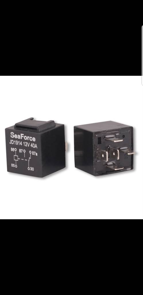

Arkadaşlar merhaba,
2009 symbol aracıma sadece ön camlar için cam kaldırma modülü aldım. Fakat bu aracın sol ön camı artı tetik ile kalkarken sağ ön camı eksi tetik ile kalkıyor. Benim bu modülün çalışması için iki camında artı tetik ile kalkması lazım. Biraz araştırdığımda bu sorunu bir röle ile çözenler olmuş. Fakat röleyi nasıl bağlayacağımı bir türlü çözemedim. Yardımcı olursanız sevinirim.
85 ve 30'a +12v
86'ya -tetik bağlanacak
87'den +tetik alınacak
Tek kontak normalde açık (NO) röle de olur.
Hocam 85 ve 30 a aküden mi 12v bağlayacağım?
Böylece +12V tetiklemeyle , - tetikle çalışan cam modülünü kullanabiliriz.
@mehmetemin Hocam sizin söylediğiniz gibi bağladım fakat şimdi şöyle bişey oldu cam kalkıyor fakat kontağı açınca cam kalkıyor yani modülden kalkmıyor
Hocam bunlarda sağ cam için bir kablo var kontak açıkken sürekli artı veriyor fakat camı kaldırmaya basınca aynı kablo eksi veriyor bununla alakalı olabilir mi?
Evet, yanlış anlamadiysam o zaman hic roleye gerek kalmamış olmaz mi?
Verdiğim şemayı şöyle duzenle 85 e akuden +12v ver , 30 a dokunma - vermeye devam et. İşlem senin istediğin olsun.
Hocam buna röle şart fakat değişik değişik kombinasyonlar denedim çoğunda arabada kontak bile takılı değilken ekranda simgeler çıkıyor bişeyler yolunda gitmiyor gibi
Sadece sizin yazdığınızda böyle bişeyler olmadı fakat bunda da röle kontağı açınca direkt devreye girip camı kaldırıyor
Hemen deniyorum
Hocam yine olmadı acaba modülden çıkan kabloları yanlış mı bağlıyorum?
Cam kaldırma motoruna gidecek artı kablosunu röleye giriyorum.
Sağ cam Düğmesine gidecek kabloyu yine düğmeye bağlıyorum.
Benim yaptığım gibi paintte modülün kablolarını çiz , hangi durumda voltajları nasıl değişiyor ? Üzerlerine yazar mısın?
