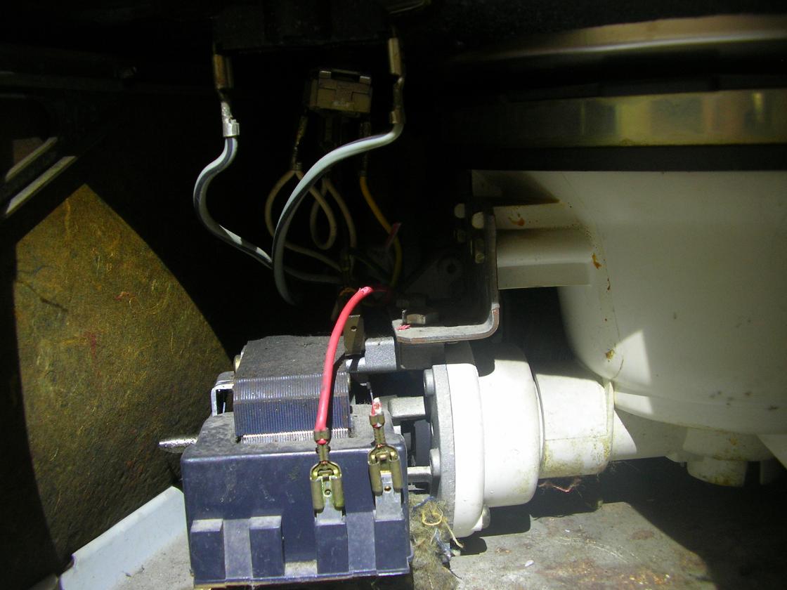

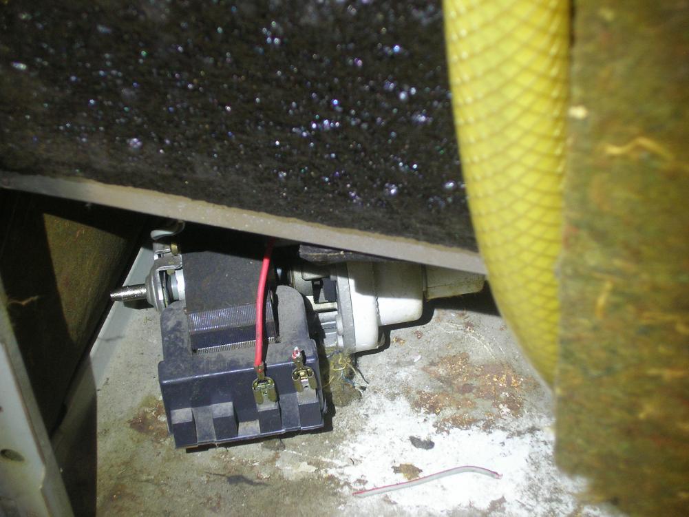

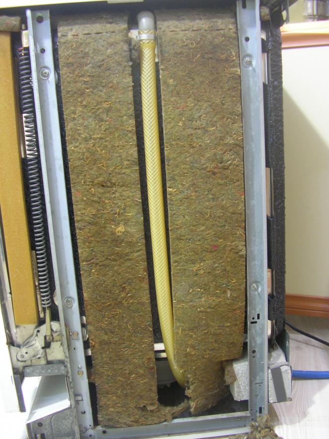

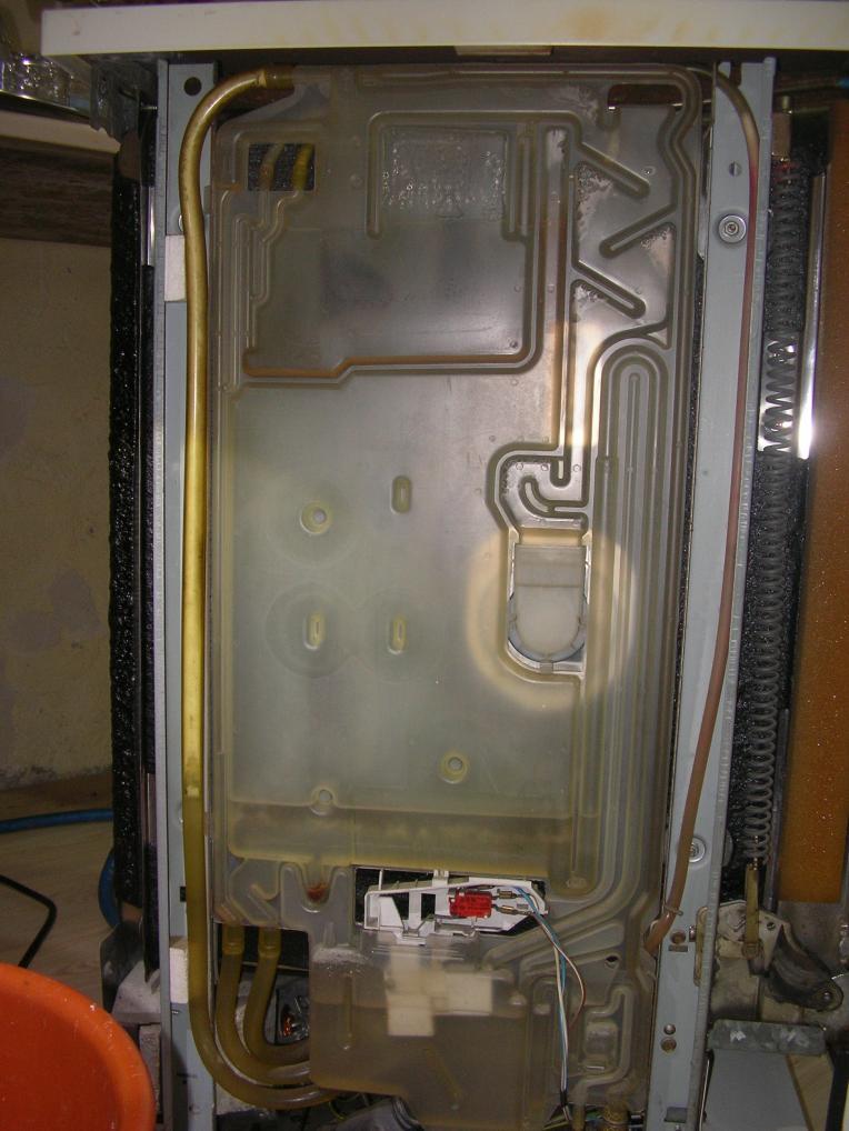

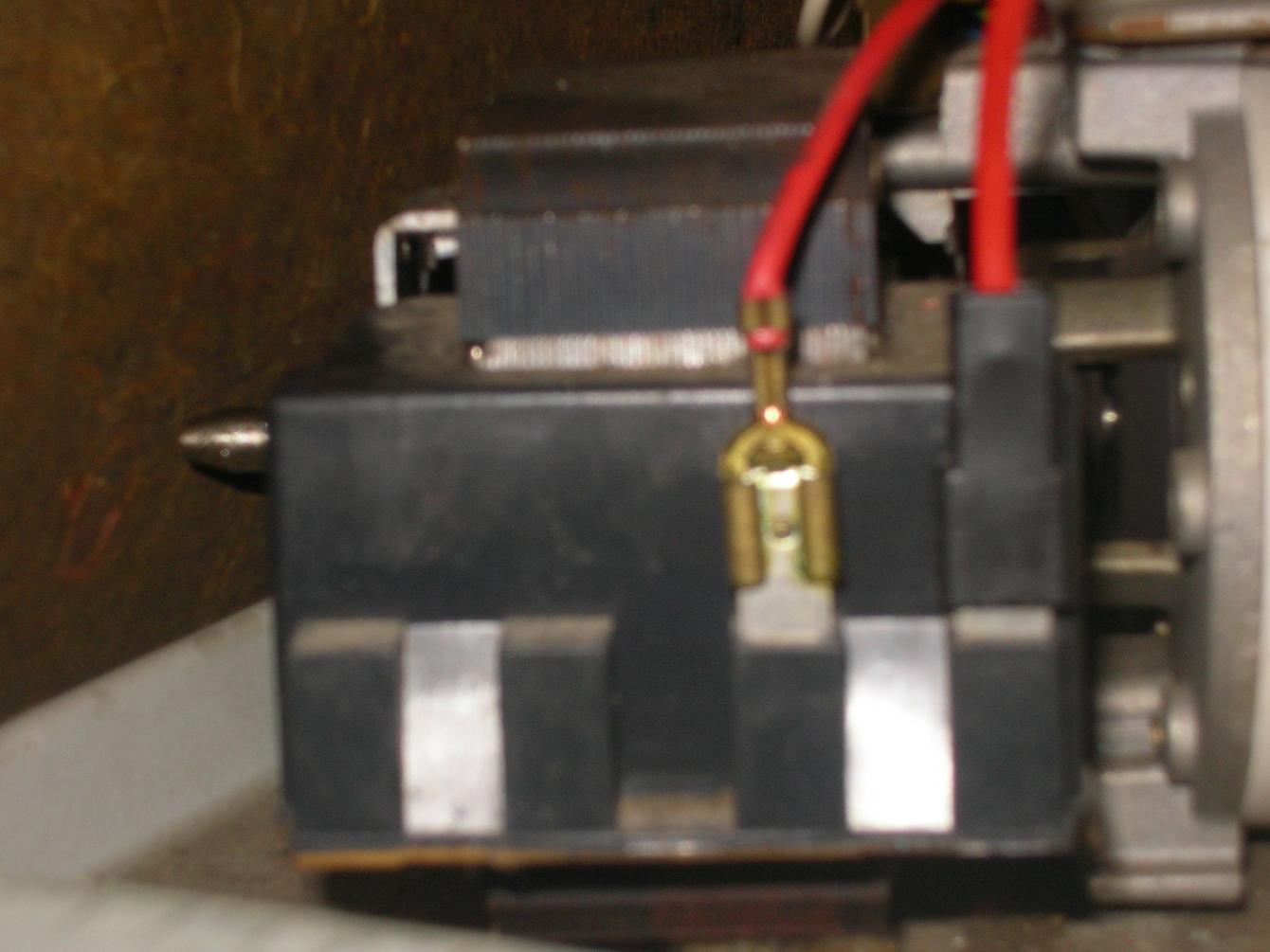

Bugün 20 yıllık bulaşık makinası su boşaltmaması arızası verdi. Önce hortum süzgeç v.s. kontrolu ile başladım sorun çıkmadı. Yapabileğim bir şey olabilirmi diye içini açtım su boşaltma motorunun kırmızı gri renkli kablosunun 3 ayrı yerden fare tarafından kemirilip koparıldığını gördüm yerde 2 parça kablo duruyordu kırmızı kablosunda da diş izleri vardı. Allahtan evde kablo papucu ve kablo vardı. Hep kendime kızıyordum niye evde bulundurup yer işgali yaptırıyorum diye :mad:. Dışarı çıkıp malzeme aramadan çözünce kendimi teselli ettim :eek: bu gün için saklıyormuşum demekki :). İlk defa bulaşık makinesi içi de görmüş oldum belki başkalarına da faydalı olur diye resimleri paylaşıyorum. Farenin de nereden gelip gittiği şimdilik sır kablo giriş yerinde şüphelendim ve kağıt sıkıştırdım bir değişiklik görürsem orayı alçı ile kapatacağım.

Kağıt kullanımı farelere tuzak orasını tespit etmeme yarıyacak. 4. katta nereden gelir anlamıyorum pis su borusunu kemirebiliyorsalarsa tezgahın arkasından geçiyor o zaman belli olacak kalıcı çözüm uygulayacağım. Plastiği anlayabilirim ama bakırı niye kemiriyor onu anlamıyorum :mad:. Bir sebeple bulaşık makinası içini görüp düğmelerinin de ne işe yaradığını anlamış oldum:).

Saolun. Benim elimde vardı kablo papucuna izolatör koydum. Üreticisinin elinde yoktu galiba koymamışlar:mad:.
Evet merak eden üye arkadaşlar google'da "bayrak kablo terminal kılıfı" diye aratırsa çeşitlerini görebilirler. Kuruşluk parçalar ama maalesef üreticiler sinekten yağ çıkarma derdinde olduklarından yada ilgisizliklerinden kullanmıyorlar. İnsan önce yaptığı işe kendisi saygı duymalı.
