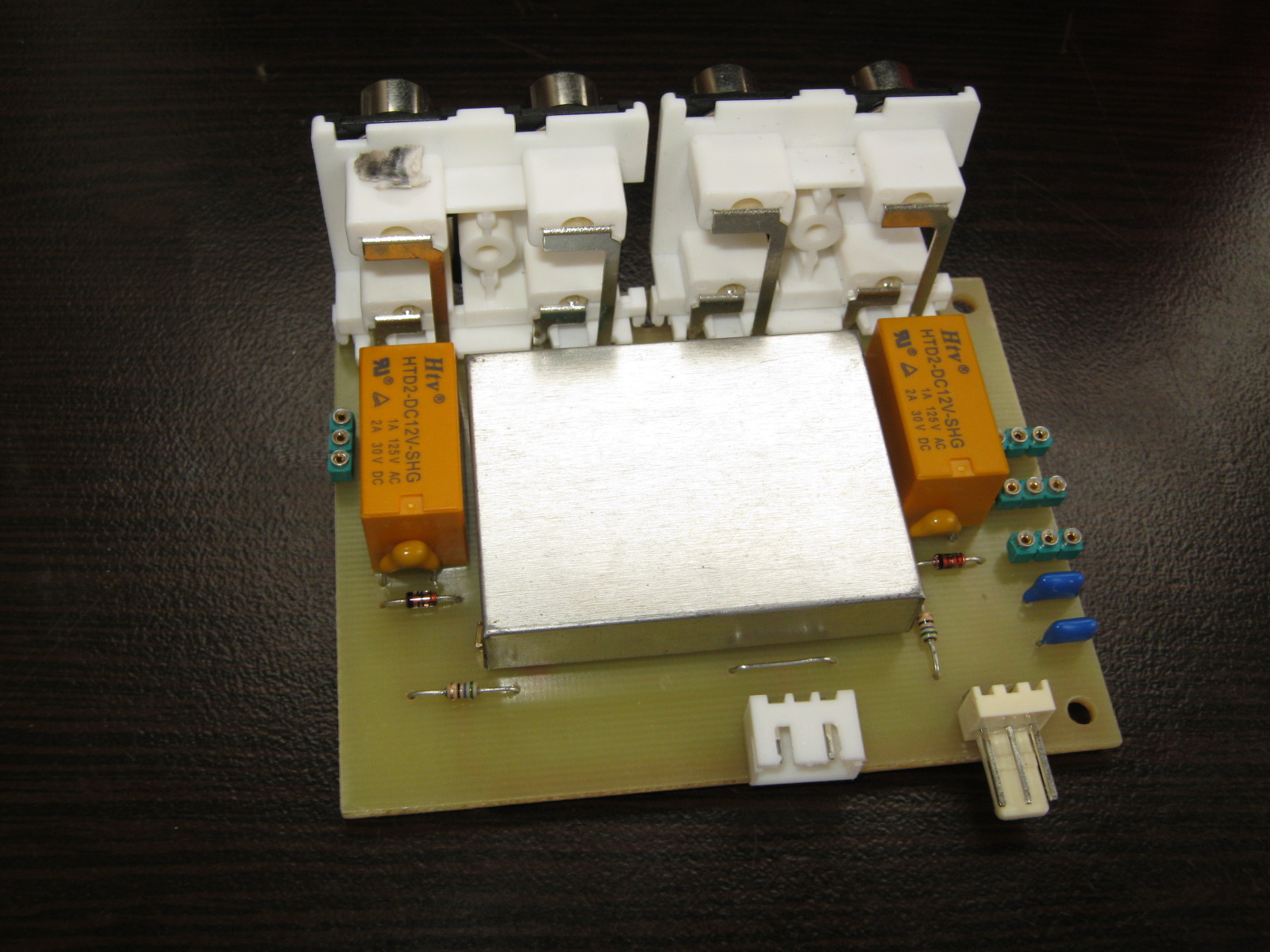

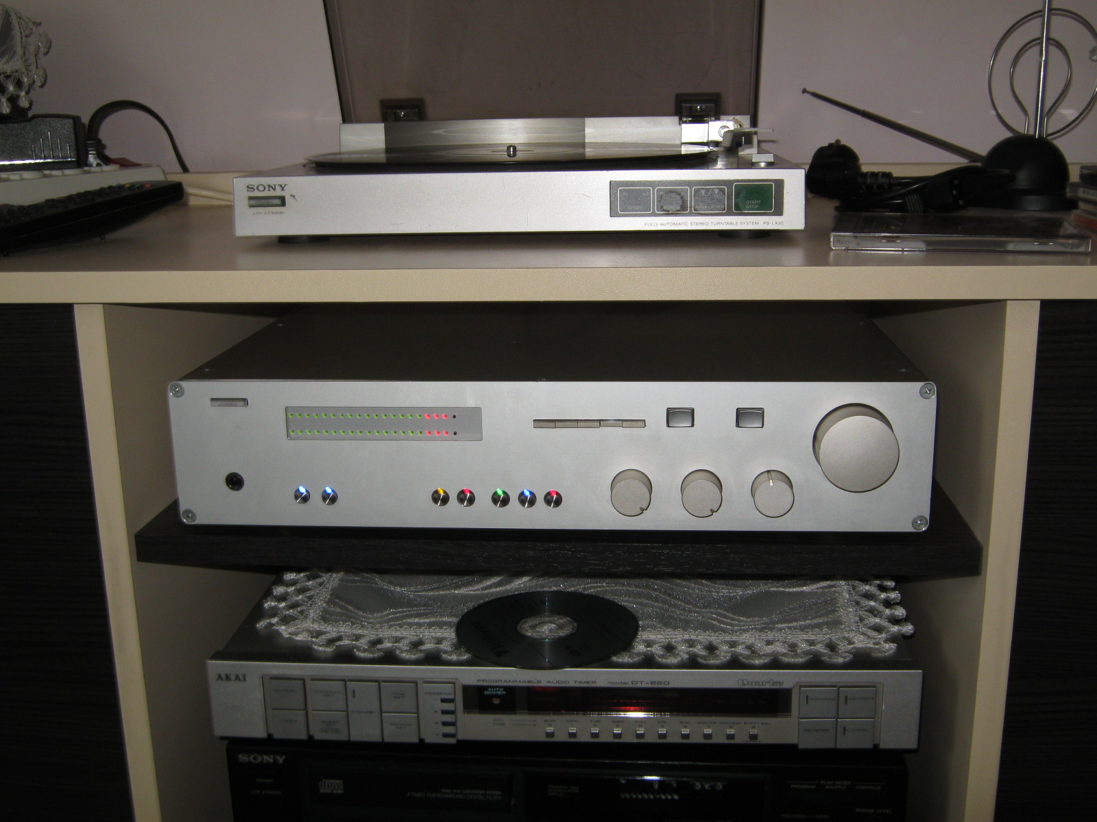

Amplimizin hizmet bölgesinden görüntü.
Amplimizde görülen özel bir aygıt daha bulunmaktadır.
Amatör arkadaşların VU metre dedikleri bu seviye ölçü aleti, benim cihazımda oldukça gelişmiş bir formda tasarlanmıştır.
EBU PPM standartlarına göre hazırlanmış olan bu ölçü aletimiz 60db ölçüm aralığına sahip olup, 3 db çözünürlükte çalışmaktadır.
Yapım ve test aşamasından bazı görüntüleri sunuyorum.
Amplimizdeki power modül (Çıkış katı) dahil olmak üzere, tüm ön devrelerin tasarımı tarafımca dizayn edilmiştir. Talep olması halinde amplimizin yapım tekniği ve devreler, konu içerisinde kullanıcılara sunulacaktır.
Konu ile ilgili her türlü eleştri, ve mantıklı yorumlar kabul edilir ve tartışılır. Bilimsel olmayan soru ve öneriler dikkate alınmayacaktır.

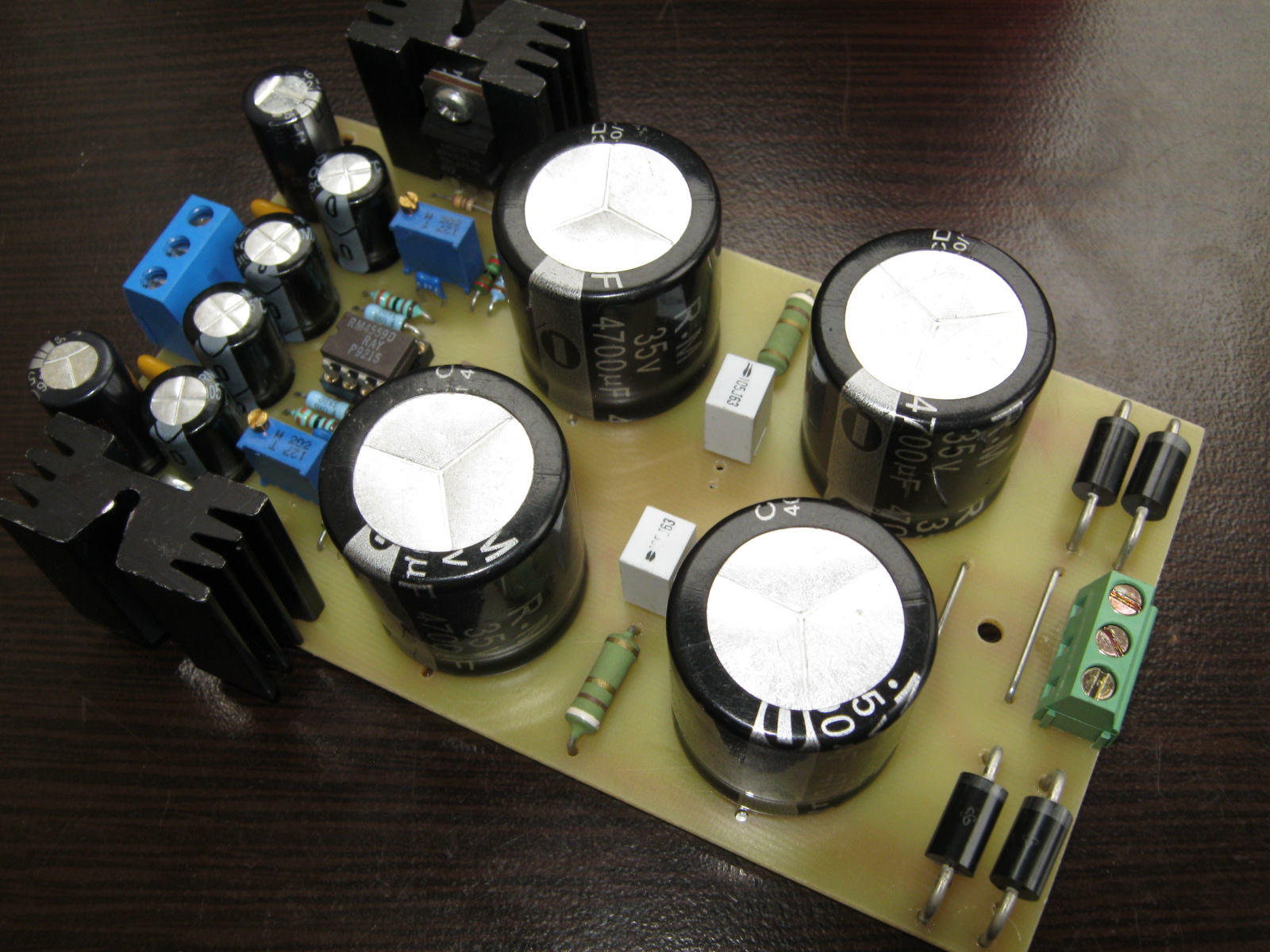

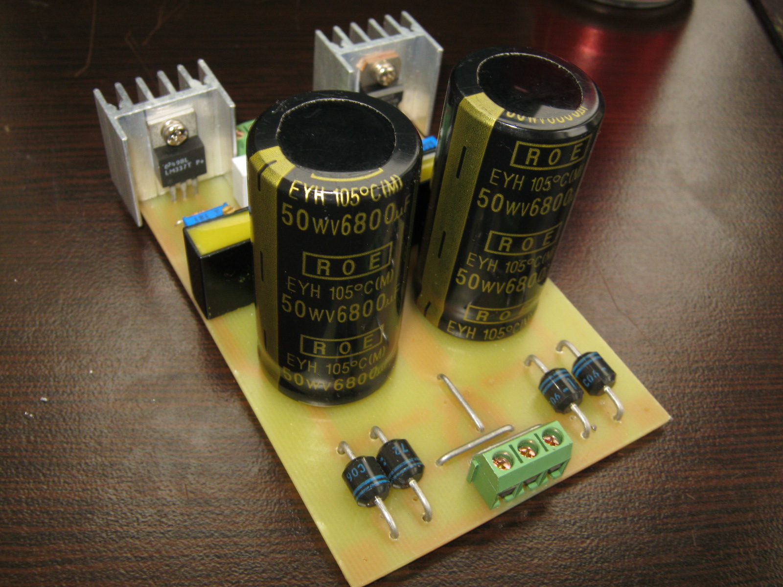

Devrenin beslemesini nasıl yaptın acaba kullandığın Devre mosfetlimi kaç watt güç çekiyor ve kaç watt çıkış alabiliyorsun anladığım kadarıyla gayet temiz ses veriyor bu arada tebrik ederim güzel çalışma.
Ana besleme ünitesi standart olup, bilindik 2 adet LOW-ESR kondansatör, bir köprü diyot, ve yüksek frekanslar için iki kondansatörden oluşmaktadır.
Tasarımın ilk aşamalarında test için 2 adet 10.000uF kondansatör kullanılması düşünülmüş, ama yapılan testlerde herhangi bir üstünlüğü olmadığı gözlemlenmiş ve ölçülmüştür.
Amplimizin özel tasarımından dolayı zaten 30db kazanç faktörü için -68db gibi bir gürültü değerine ulaşılmış bulunmaktadır. Bu da bize 98dbA gibi bir dinamik alan (S/N) değeri sunmaktadır.
Ampli çıkış gücü 2X30W RMS olup, STK serisi hybrid modül kullanılmıştır.
Max güç testlerinde bu çıkış katının ortalama 2A civarı akım çekmiş olduğu, ve dolayısı ile 2X28V luk gerilim altında 112W lık bir güç gereksinimi olduğu test edilmiş ve ölçümlenmiştir.
Class-AB olarak çalışan çıkış katımız, teorik değerlere uygun ölçümler vermektedir.
Kullanılan ana kondansatörler 6800uF olup, max güçte, 200mV gibi bir RIPPLE değeri ölçümlenmiştir. Kabul edilebilir bir değerdir.

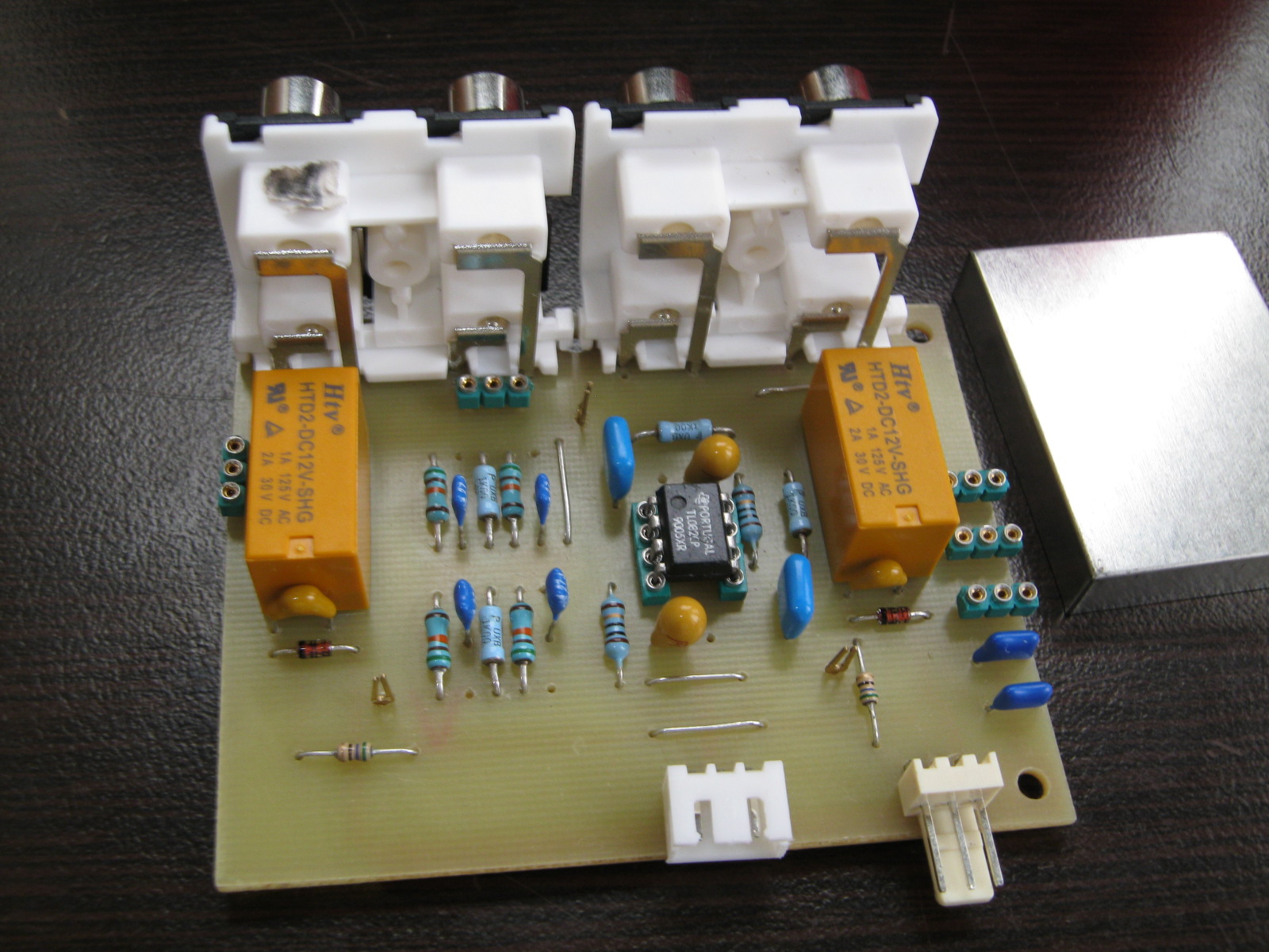

1 LOW-NOISE INPUT STATE.
Giriş empedansının belli değerde olması ve girişte kaçınılmaz olan gürültü faktörünün minimize edilebilmesi için özel tasarlanmıştır.
Son derece basit bir devre olmasına karşın, malzeme kalitesi ve tolerans değerleri son derece önem arzetmektedir.
Böyle bir devrenin besleme ünitesinin de haliyle düşük gürültülü olması kaçınılmazdır.
Alçak gürültü seviyesi,ne sahip bu besleme ünitesi, aynı zamanda bir amplide olması gereken diğer ünitelerin beslemesi amacıyla da kullanılmaktadır.

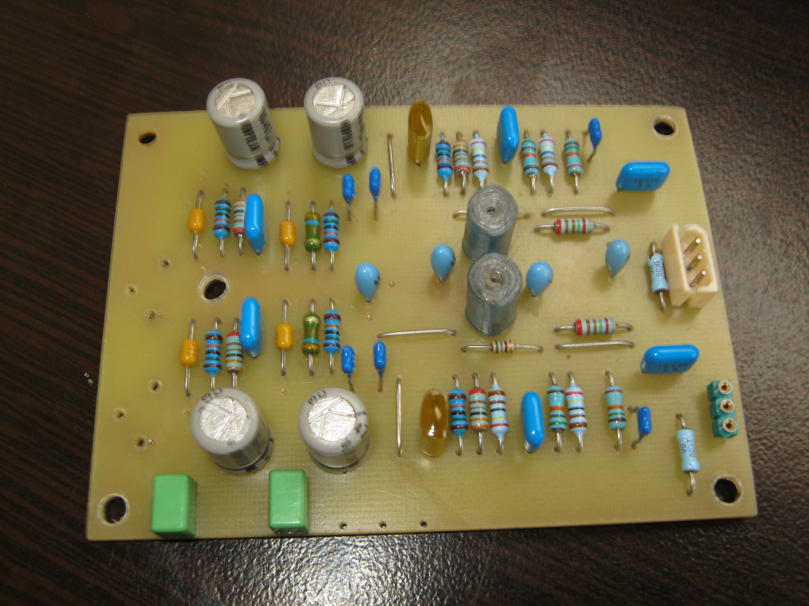

2 40db kazançlı PHONO PRE-AMPLİFİER
Gerçekten iyi kalite müzik dinlemek isteyen benim gibi KAÇIK kişiler pikap, denilen ilkel aygıtlardan henüz vazgeçmemişlerdir :D
40db gibi yüksek kazanç gerektiren böyle bir devrenin tasarımı ve montajı gerçekten başbelasıdır diyebiliriz.

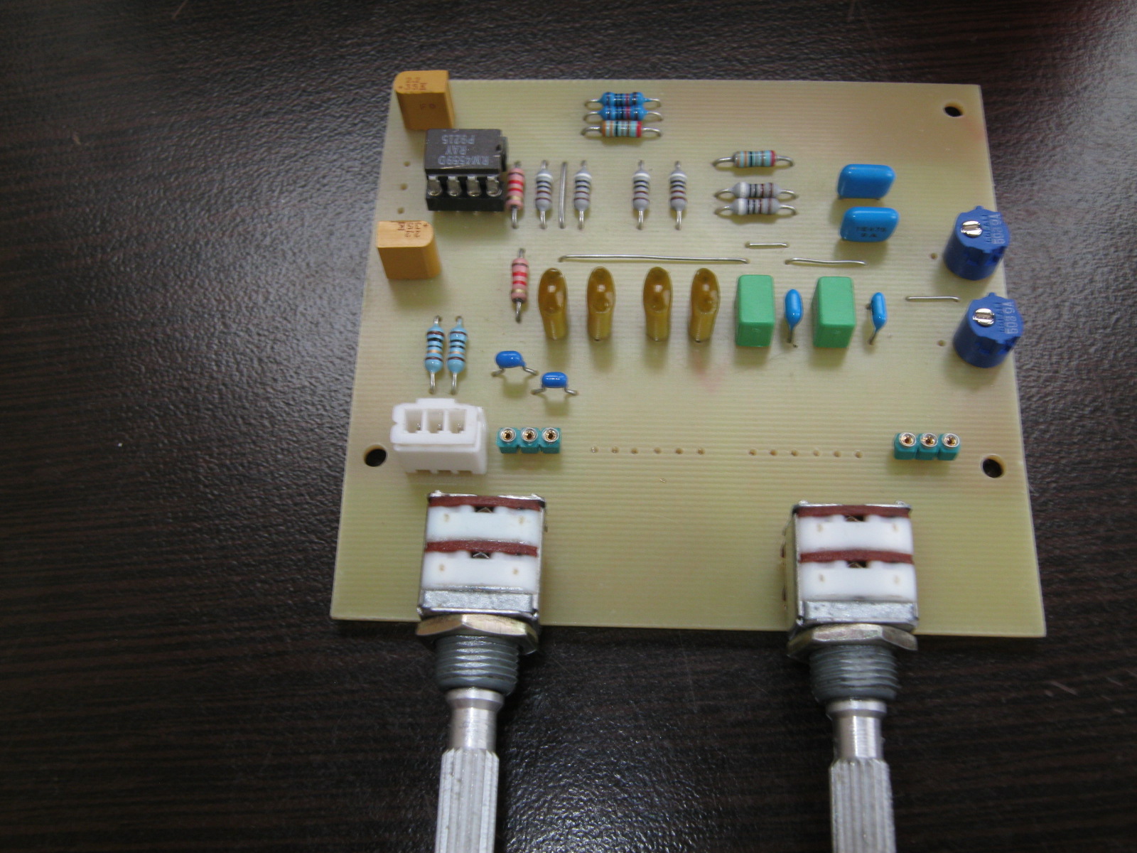

3 TONE CONTROL ÜNİTESİ.
Bir amplide vazgeçilmez devrelerden birisidir. Dinleyici kriterleri doğrultusunda amplinin frekans cevabını değiştirmekle görevlidir.

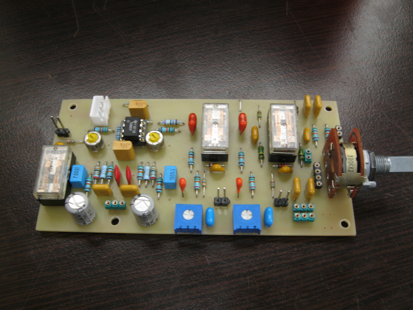

4 DYNAMIC SUPER LOUDNESS
3 ayrı bölgede LOUDNESS karakteristiği eşitlemesi yapmaktadır. Her bölgenin karakteristiği ve kazancı özel olarak kalibre edilebilmektedir.
maşAllah kaliteli amfi kendini gösteriyor 5 tane röle var onlar ne yapıyor?
Önceki amplimi bizim @serkan_48 dinlemiş ve KAŞINARAK gitmişti :D
Ampli içerisindeki bazı kontroller uzaktan kumanda yöntemi ile yapılmaktadır.
Hassas bir devredeki kablolama belli bir uzunluktan sonra gürültü faktörünü yükseltmektedir. Bunun önüne geçilebilmek için sinyal hatlarını kablo ile taşımak değil, devre üzerinde RÖLE'ler ile kontrol edilmesidir.
Böylece hem kablo karmaşasına hem de kablolamanın getireceği olumsuz etkilere meydan verilmemiştir.
Sinyal girişlerinden itibaren aynı yöntem kullanılmıştır.
