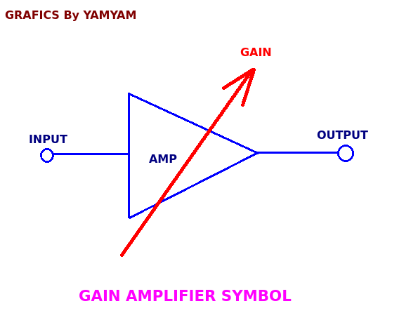

GAIN AMPLIFIER TANIMI:
Sembolik olarak bu şekilde gösterilmekte olup, kazanç faktörü doğrudan amplifikatörün iç yapısı ile ayarlanmaktadır.
Yani bilindik amplilerdeki ses potansiyometresi olmayıp, doğrudan amplifikatör kazancını değiştiren bir ATTENUATORS kullanılmaktadır.

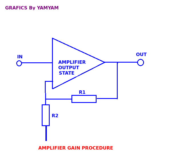

Ampli kazancına etki eden nedir?
Her amplifikatör belli prosedürler dahilinde kazanç sağlarlar. Temel olarak günümüzde çoğu amplifikatörün kazanç faktörü R1 direnci ile R2 direncinin oranı ile belirlenmektedir. Op-Amplar olsun, güç ampli chipleri olsun bu prosedür oldukça yaygın olarak kullanılmaktadır.
Ampli kazancını tasarımında değiştirebilmek, bazı avantajlar sağladığı gibi, bu unsurun gerçekleştirilebilmesi de bazı şartlara bağlıdır.
Mümkün olduğunca kısa bağlantı hatlarının kullanılması, bu unsura etki eden en önemli unsurlardandır.
Kazanç faktörünün değişimi aynı zamanda kapasitans etkileşimini de etkilemektedir. Doğal olarak düşük kazançlı bir ampli her zaman kullanıcıya avantaj sağlamaktadır.
