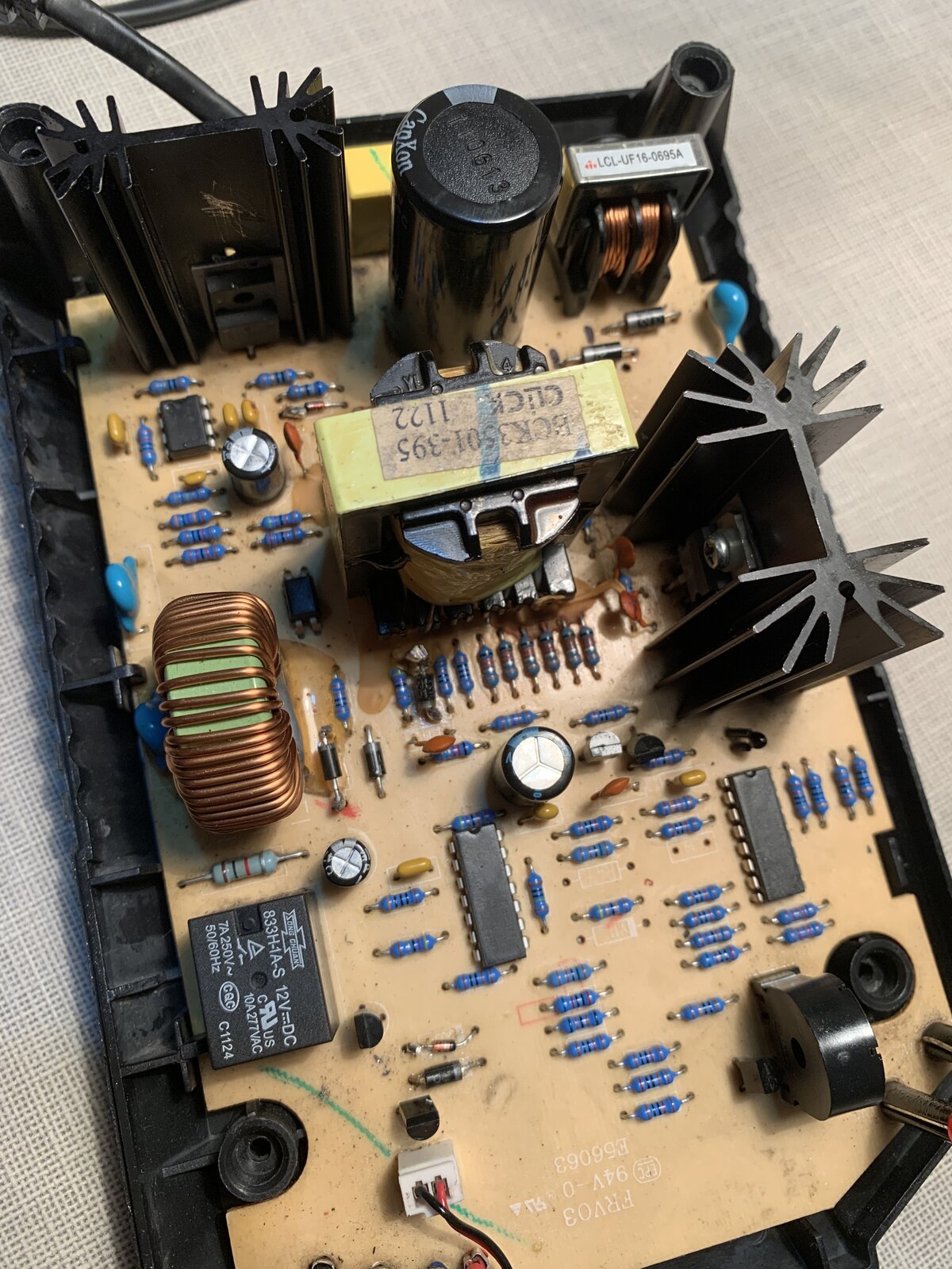

Merhaba ustalarım. bosch marka bir şarjlı matkap vardı arızalı smps giriş kısmında mosfetler kısa devre olmus buz90 taktım sigorta yeniledim çalıştı alet yeşil ışık yanıyor ancak pil taktığımda kırmızı ışık yanıp sönüyor aynı pil başka şarj aletinde şarj oluyor sorun nerede olabilir

Aynı sorun benim şarj cihazımda da var.Sorun çözüldü mü? Sorunu öğrenebildiniz mi?
Mosfet ve süper hızlı diyot ölçümleri yapıldı.Sağlam olduğu görüldü.Sorun kontrolcüde midir.Fotoğraftan kontrolcünün hangisi olduğu tespit edilebilir mi?
