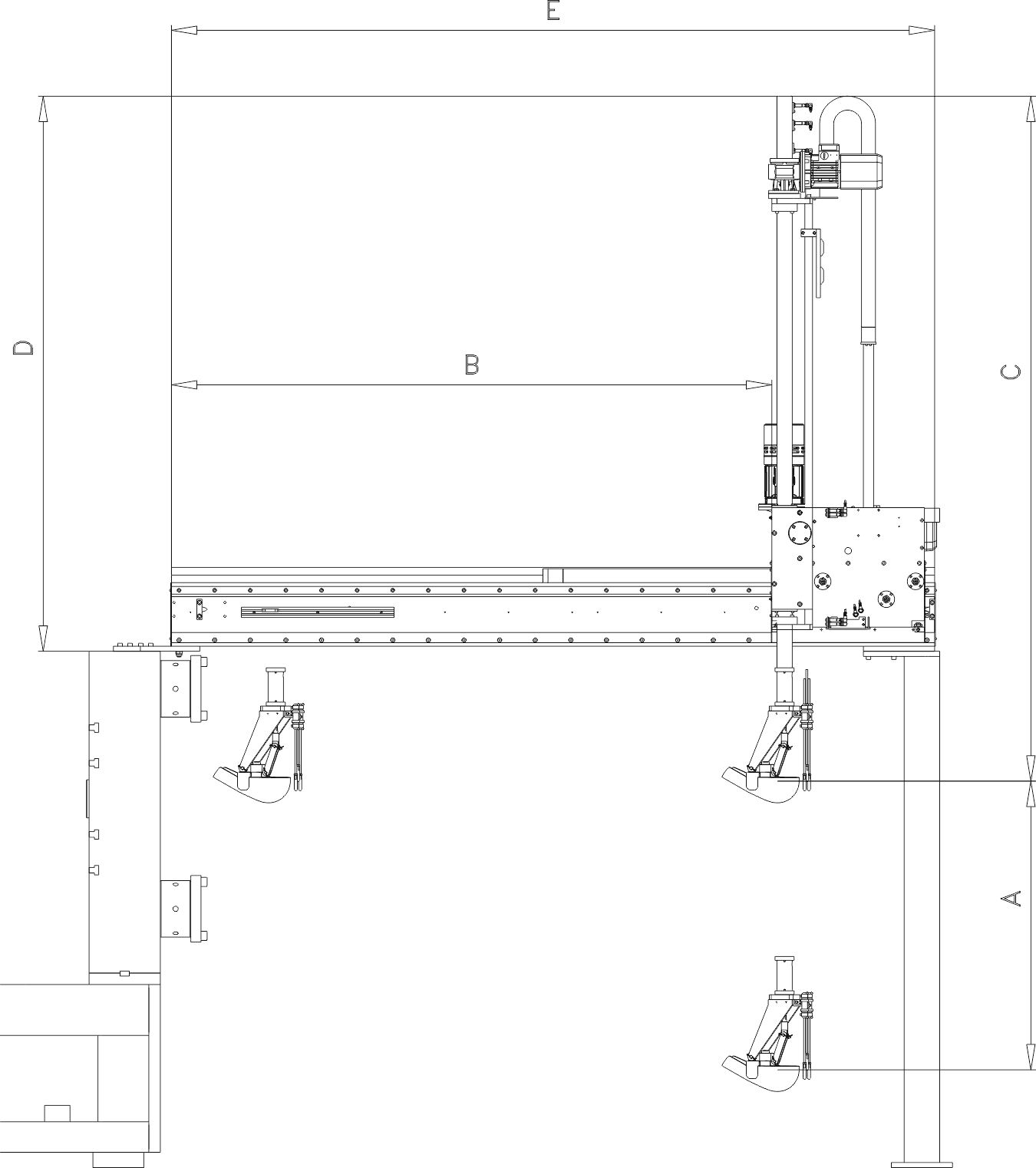

y eksenine taktığımız 3-4 kg lık bir kap ile 5 10kga kadar ürün taşıyacağız x ekseni ile ileri geri z ile yukarı aşağı

Aslında, İspanyol/Pretransa'nın döküm için metal yükleme tezghı deseydiniz daha kolay olurdu.

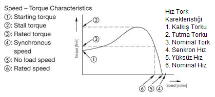

Örneğin AC motorlarda Hız-Tork karekteristiği ortalama olarak aşağıdaki grafikte olduğu gibidir.
Diğer motorlarda grafik şekil olarak benzer ancak değerler çok farklıdır.
Ayrıca farklı tork dataları mevcuttur.

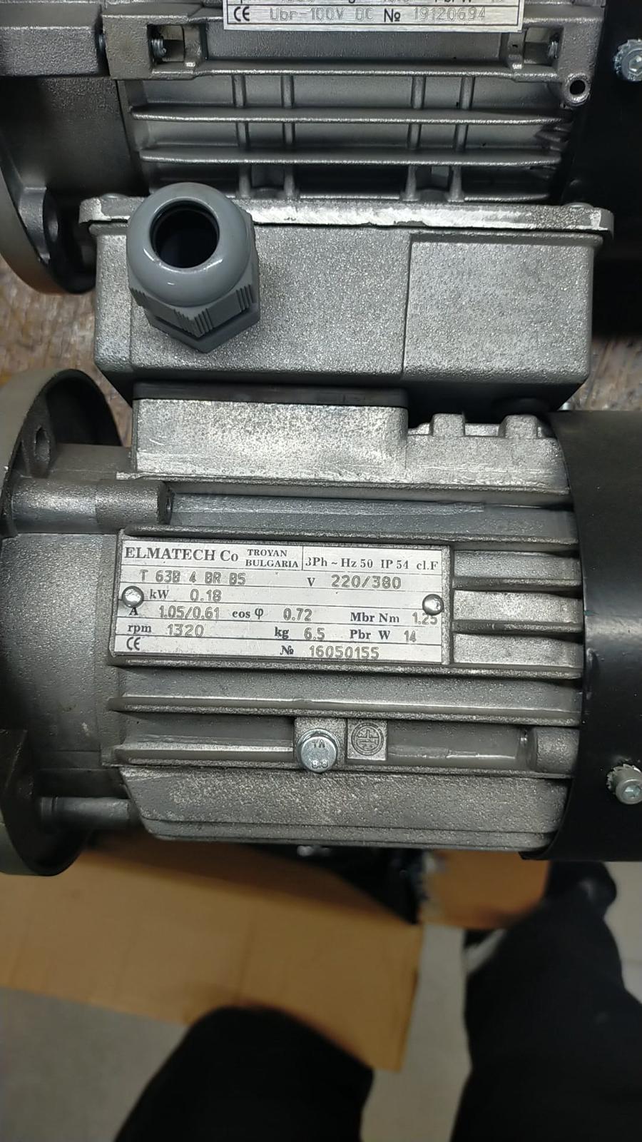

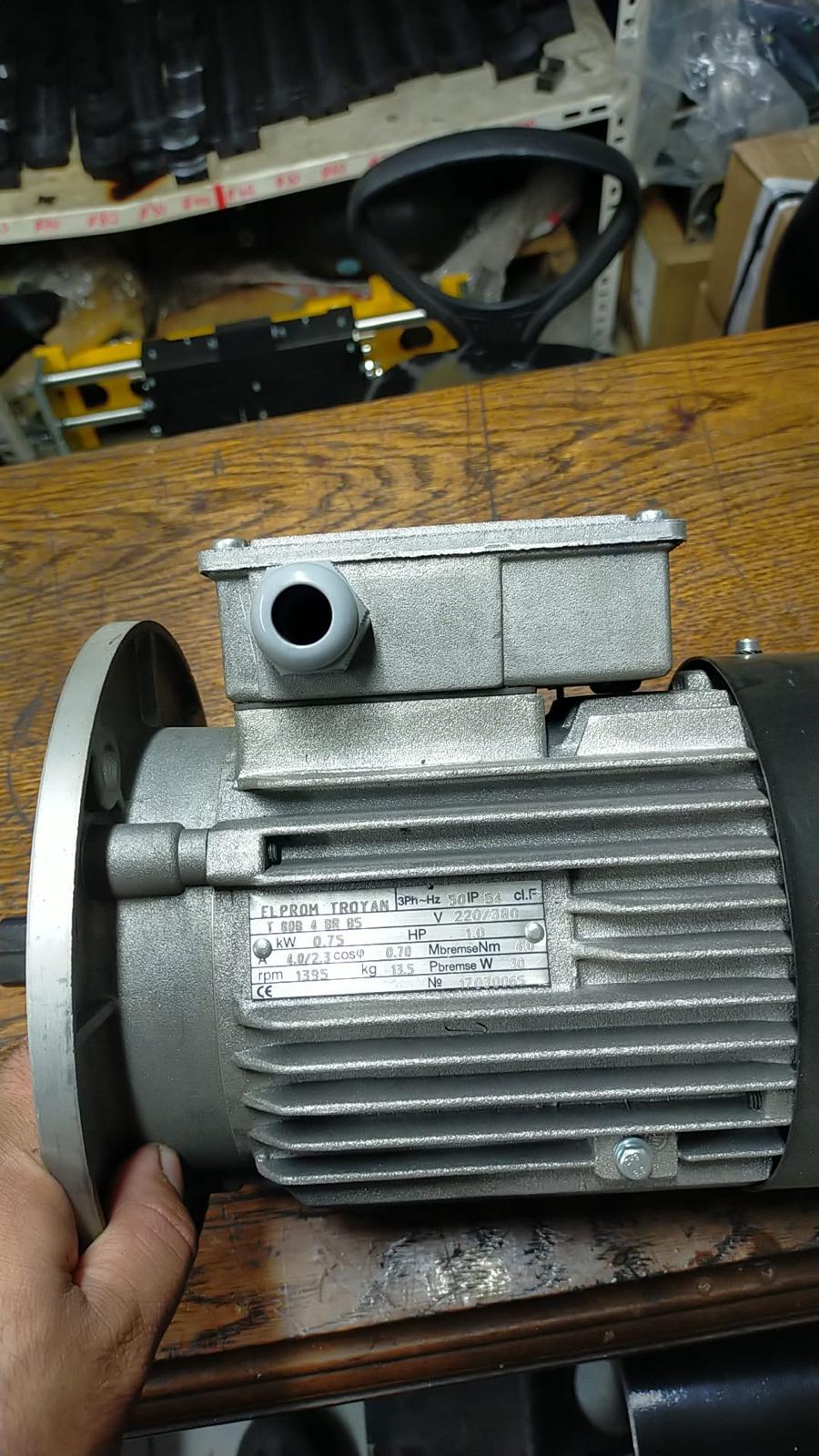

öncelikle verdiğiniz bilgiler için teşekkür ederim
motorlar ektedir .
0.75 olan frenli 2 motor z ve x için
0.18 olan frenli diğer motor y için
bunların yerine 1kw z ve x için
400w y için sizce uygunmudur ?
fiyat olarak ve tabiki bulunabilirlik olarak keşke 750w uygun olsa :(
