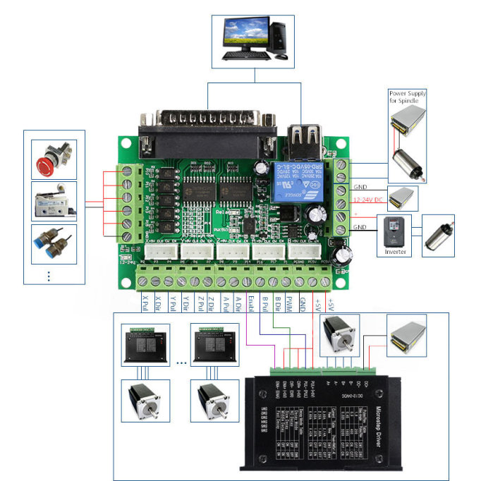

Merhaba,ben 5eksen ltp kontrol kartı ile delta vfd-el serisi sürücüarasında pwm ontrol bağlantısı yapmak istiyorum ,forumu araştırdım ama net bir bilgiye ulaşamadım yardımcı olursanız sevinirim , şimdiden teşekkürler
kart bu https://www.sahinrulman.com/image/c...-eksen-kontrol-karti-pwm-blue-466-360x436.jpg

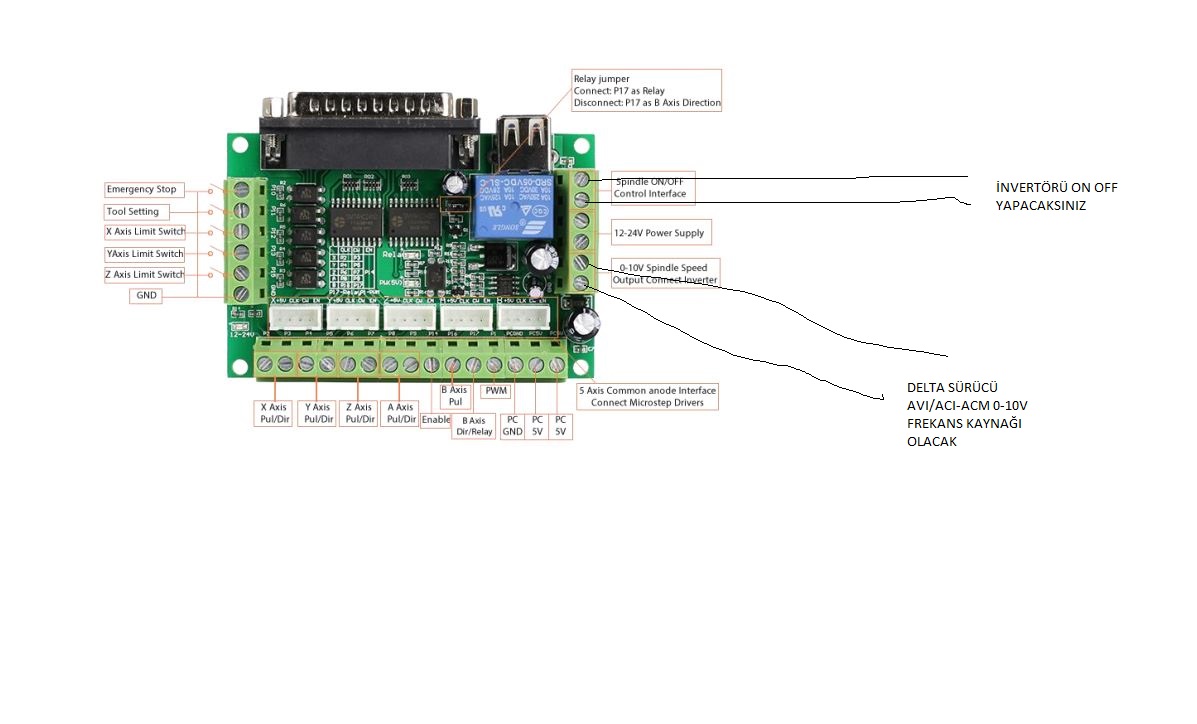

The_good Merhabalar;
Vfd_el sürücüyü pwm ile süremessiniz bu sürücü AC motor sürmek için kullanılır cnc uygulamalarda genelde yüksek frekans spindle motorunu sürmek için kullanılır analog giriş üzerinden frekansı değiştire bilirsiniz,servo gibi pwm ile pulse-dır ile motor kontrolü bu sürücüde yapılmaz.
Kolay Gelsin
bilgi için teşekür ederim, ben sürücüyü spindle için kullanmak istiyorum,yani mach3 ile spindle hız kontrolunu yapabilmek için.
Eksen kontrol kartında 0-10 v output var dır ,bu değişken voltaj üzerinden Delta Vfd_el frekansını kontrol edebilirsiniz.
anladım,peki bu bağlantıyı tam olarak nasıl yapabilirim
