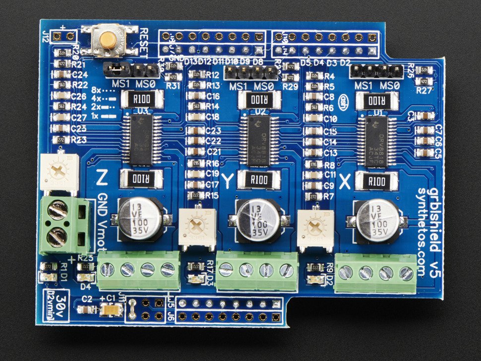

selam konu açılmışken sorayım
resimdeki 3 eksen kart nasıl ve türkiye de neden yok
Arduino kontrollü 3 eksenli CNC gShield
bu TI DRV8818 Step Sürücü araştırdım ama bulamadım
patentli bir ürün sanırım
konuya hakim arkadaşlar yardımcı olabilir sanırım

Bu kart üreticisi tarafından özelleştirilmiş bir GRBL kartı.Türkiye'de de satılıyor ama o paraya değer mi o sizin bileceğiniz iş.Sürücüler de karta entegre edilmiş.
http://www.robotpark.com.tr/Synthetos-gShield-3-Eksenli-CNC-Kontrol-Karti-v5

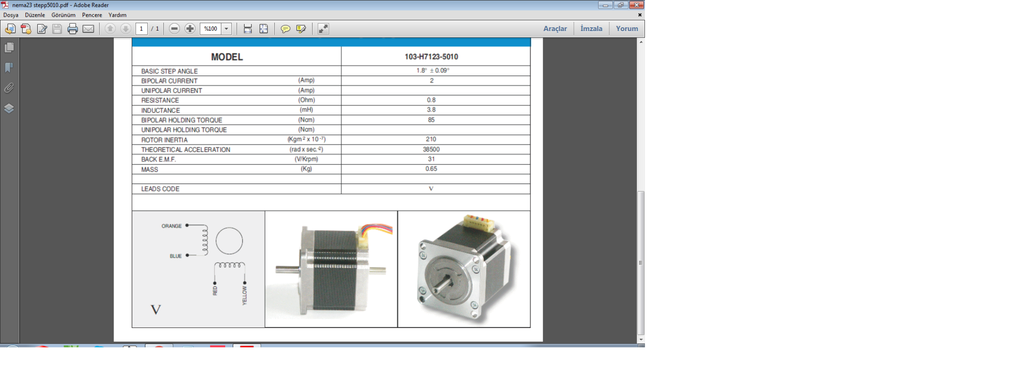

elimde sanyo denki dc 1.8 2a motorlar var ve 60*100 cm router de kullanmak istiyorum
pc lpt girişi yok usb den kullanmak için uygun fiyatlı ne önerirsiniz
ardiuno+Drv8825 sürücüler ile sıkıntı yapar mı formda araştırdım fakat net somut cevaplara rastlayamadım
teşekkürler
  • nema23 stepp5010.pdf
    108.6 KB · Görüntüleme: 7
