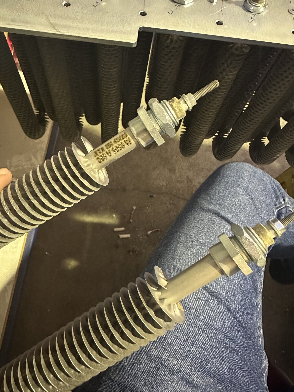

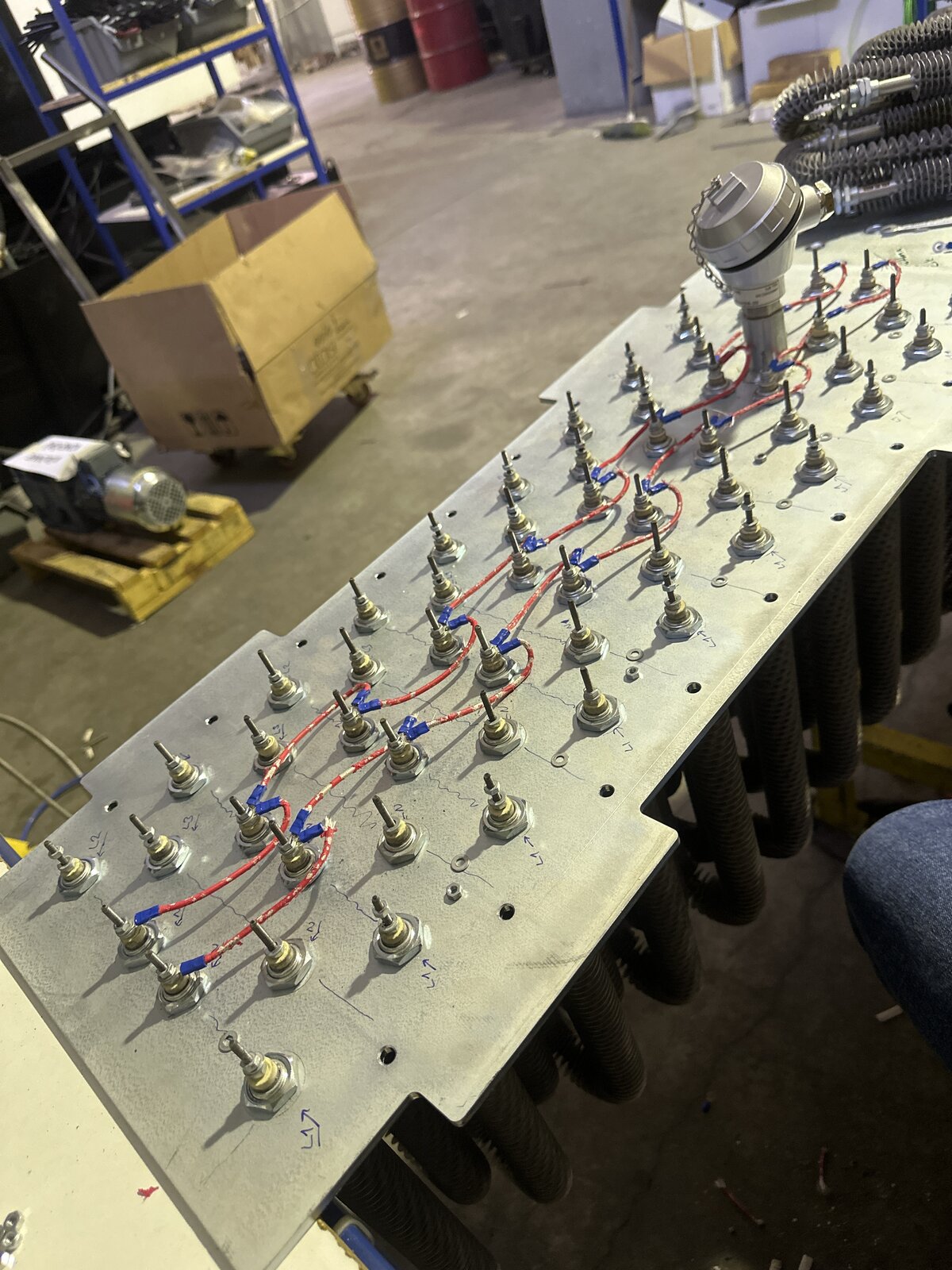

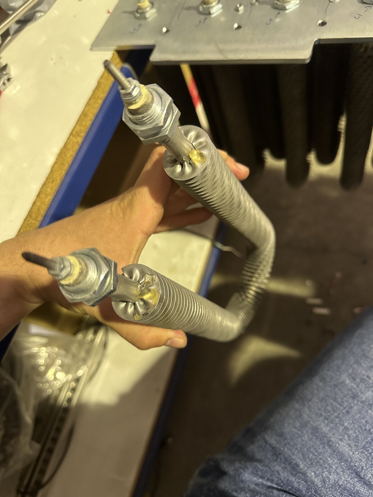

Ben Nötrn ortaklamasını yaptım 3 rezistans bağlantısını yaptım nötrn köprü yaparak 2 adet rezistans boşta kaldı. 2 adet rezistans bağlantısını nasıl yapacağım kafam çok karıştı 4 uç var 2/2 yani yardımcı olabilecek var mı ?

Rezistans üçgen bağlantı şemalarını inceleyiniz.
Yaklaşık 30 adet rezstans mevcut.
2 faz ile besleyecek iseniz paralel guruplar şeklinde.3 faz ile besleyecek iseniz 5'erli paralel bağlı 6 grup yapın.
Üçünü kendi arasında üçgen bağlayın.
Diğer üçünü de kendi arasında üçgen bağlayın. Nötr ile işiniz yok.Kullanacağınız kablo kesidini akım hesabı yaparak seçin.
Topraklamasını yapmayı kesinlikle ihmal etmeyin.
