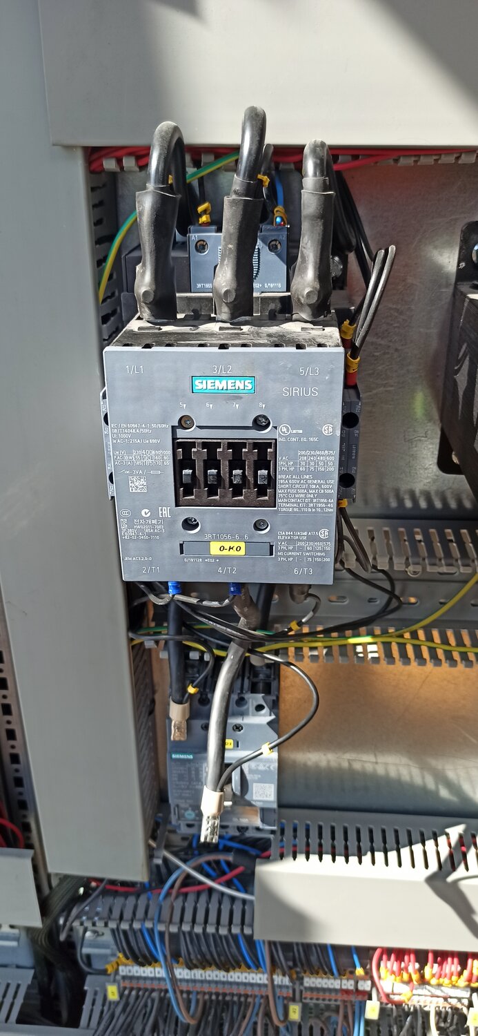

Bu kontaktörün T 1 ile T2 ucunda kısa devre görünüyor bu kontaktörün kolay kolay bozulacağını sanmıyorum ama başka ne gibi bir sorunu olabilir ustalarım birde size danışayım
Evet hocam bağlantı söküldüğü başlıkları sökülü halde kısa devre gösteriyor kontak yapışık değil bobin uçlarını ölçüyorum değer görüyorum
yüksükler içindeki ince kesitli kabloları da ayırdınız mı?

ince kablolar bağlı gözüküyor, emin olmak için onları da sökmen gerekiyor, faz koruma veya pano lambalarına gidiyorsa onlarda da kısa devre gösterebilir

Bende şaşırdım hocam portal vinçteki besleme tmş sinden çıkısından sonraki ilk kontaktör bu , makaralı akım kutusunun su almasından dolayı kısa devre olmuş sudan süphelendim , vinç besleme kablosunda iki kabloda kısa devre vardı takip ettim enerji kablosunu söktüm kablo sağlam çıktı, tmş e baktım oda sağlam sonra tmş in çıkısında bu kontaktör baglı kontaktörün kontrolünden sonra iki giriş uçunda kısa devre var ama çıkışında yok

fotoyu dikkate alırsak ayırmadığınız gözüküyor. en iyisi kontaktor üzerindeki T1-T2 klemeslerine bağlı kabloları söküp ölçüm alın.
Foto sökülmedemen önce çekildi hocam
Foto sökülmeden önce çekildi hocam
