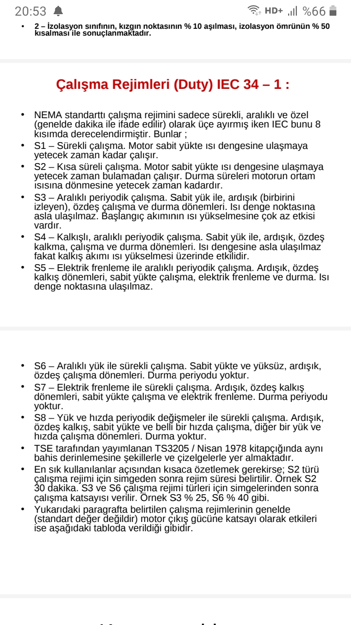

Merhaba değerli ustalarım hocalarım,
3 fazlı frensiz asenkron bir motorum var bunu kontaktörle sürekli ileri geri çalıştırıyorum. Ancak motor bu şekilde çalıştıktan sonra çok ısınıyor sebebi , motor dönerken atalet ile birlikte ters yöne dönmesine zorlamam olduğunu düşünüyorum .
sürücü kullanmadan bu sorunu nasıl halledebilirim değerli fikirlerinizi bekliyorum.

Şöyle bir bilgiden haberiniz var mı ? Motor etiketine bakarak inceleyin .
maalesef bilmiyordum sayenizde öğrendim. motor hiç durmadan belli periyotlarda ileri geri yapıyor
buda s3 e karşılık geliyor diye düşünüyorum . Sizce ?

Motor, ilk kalkınma anında fazla akım çeker, daha soğumadan, durup geri dönuyor. Normal rejıme dönup sğumasına zaman yok. Harici bir soğutma ıle deneyin.
Veya, motoru, 1500 devıir olanı ile değiştirin ama, mekanık devır düşürme ıhtıyacı cıkar.

Üçgen bağlı ise yıldız bağlantı yap.
https://www.kontrolkalemi.com/forum/konu/yıldız-ve-üçgen-bağlantı-arasındaki-fark.20447/
https://www.kontrolkalemi.com/forum/konu/şok-bobini-nedir.30386/
Birde kalkışta az akım çekmesi için şok bobini kullanıyormuş.
Küçük motorların normal çalışma süreside kısa oluyor. 15-20 dakikadan fazla uzun süre çalıştırmayın diyorlar.
