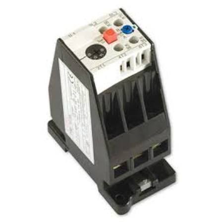

3 fazlı Asenkron Motor Yüksek akım çektiğinde Ters Yöne Dönmesi hk.
Entes, Kael ve başka fırmalarda da olabilir. KOntaklı ampermetreler var, ayarladıgınız noktada kontak alarak, hem motoru stop ıcın bır röle cektıirisiziniz.O reöel kopntagından motoru stop etirri ve ters dönme düzeneğine komut verdırebilirsiniz.
Bunu araştırmıştık, Ücreti 1 PLC ücretine denk geldiği için sistemi tamamen PLC çevirdik ve proses sorunsuz çalıştı.
Teşekkürler.
Merhaba,
6 tane motor var, Kontrol sistemine dahil etmye çalıştığımızda ise fiyat 1 delta PLC fiyatına yaklaşıyor. PLC'ye geçtiğimizde ise 20 taneye yakın röle devre dışı kaldı, hem kumanda çok esnek oldu, hem daha fonksiyonlu kullanım oldu.
Termik şalter attığında Tekrar Manuel kurmak gerekir, benim istediğim yüksek akım çektiğinde Termik atmadan önce Otomatik ters yöne dönmesini sağlamak :(
merhaba.
bu bahsettiğiniz olayı otomatik olarak değilde manuel olarak yapabilirsiniz. asenkron motorlarda frenleme devrelerinde bir jog butonu ile yapıldığını anımsıyorum ama.
