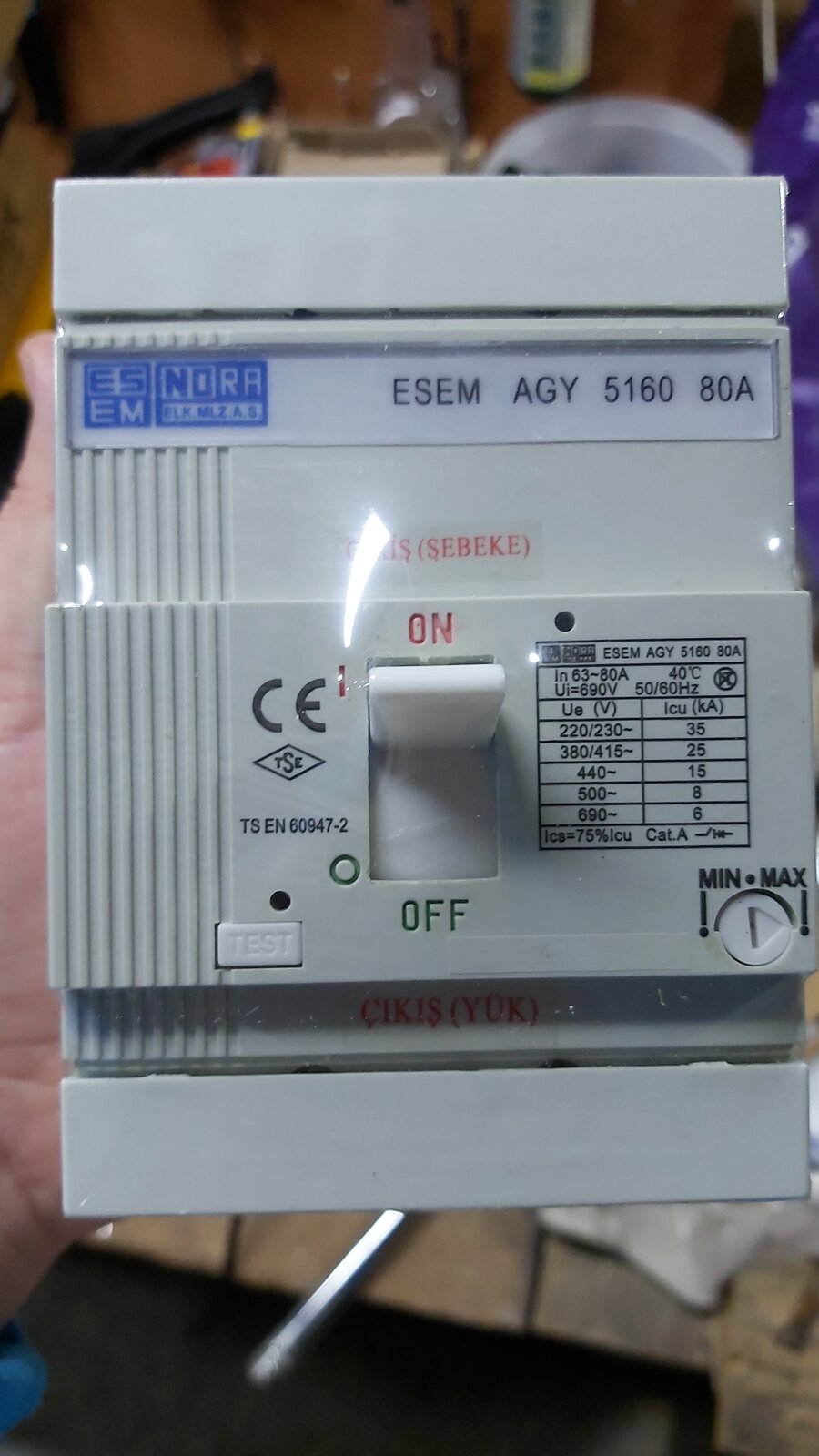

Merhaba arkadaşlar elimde 3 kutuplu EsEm Nora 3x80A termik manyetik şalter var. Bu sanırım trifaze hatlar için. Benim bina köyde ve monofaze hat var. Bu şalteri nasıl bağlamalıyım. Sadece bir kutubundan fazı geçirsem yeterli olur mu? Vereceğiniz bilgiler için teşekkürler.

Fazin çıkış yaptığı yerden bir köprü kablosu ile diğer fazin girişine köprü atmalısınız. Sonra köprunun çıkış yaptığı alt kontaktan fazı alabilirsiniz. Nötr ise direk üstten girip alttan çıkacak. Böylece üç kontaktan da akim dolaşmış olacak. Ona göre de set değeri girersiniz. ( Resim istemeyin, cep telefonun da bu işlerle uğraşmayı sevmiyorum. Zehir gibi arkadaşlar var. Kesin paylaşırlar )

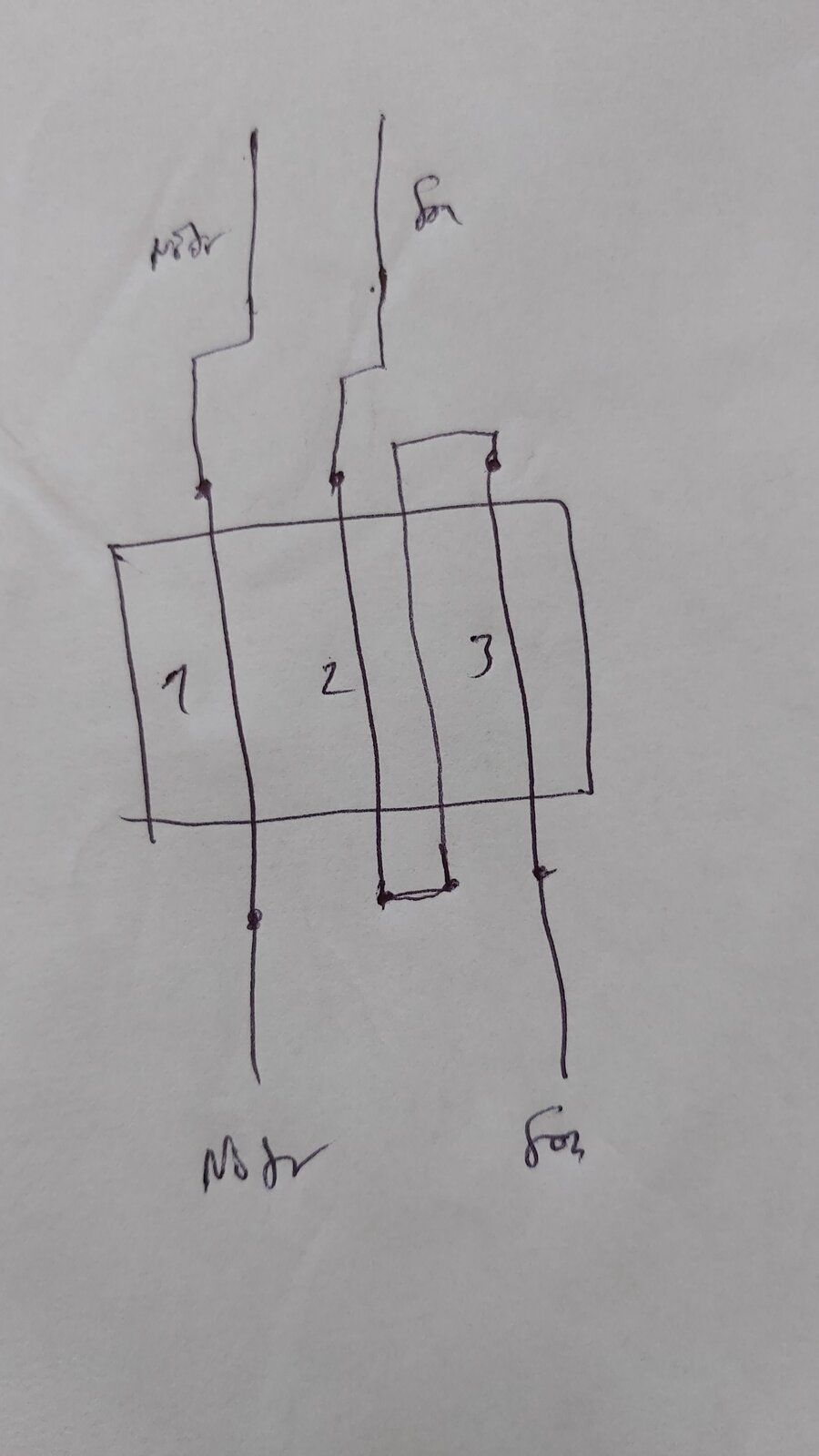

Şu şekilde bağlantı doğru mudur? Değeri nasıl yapmalıyım min ve max arasında

Ciziminiz doğru. Zaten şalterinizin çok geniş bir ayar sahası yok. Kendisi de pek büyük değil. Ayar sahası min 63 amper max 80 amper. Ani açma ayarı yok.
Çizimdeki gibi bağladığımda bu şalter görevini yerine getirir mi hocam yoksa monofaze hatlar için ayrı bir şalter var mı onunla değiştirmek daha mı iyi olur. Tavsiyeniz var mı bu konuda.

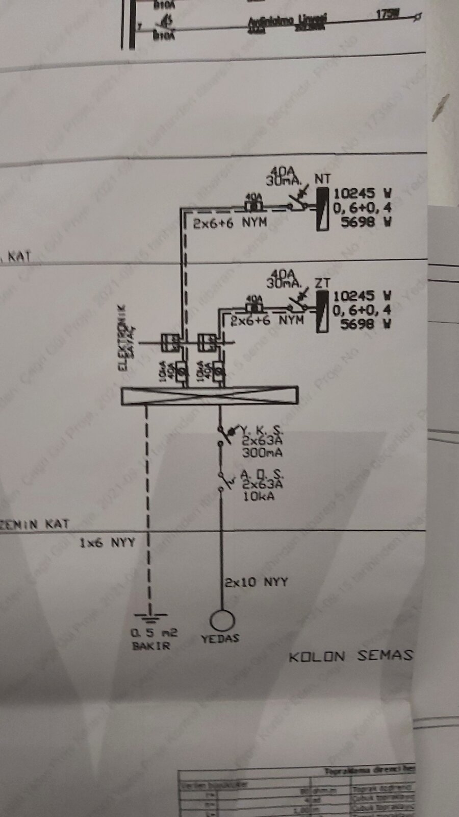

Mono faze ve konut olan bir yere 63-80A mi?? Ne çalıştırıyorsunuz ki?
Max 40A mono faze sigorta kullanın.
Hocam 2 daireli binada ana panoda ana girişte verilmiş. Bundan sonra her sayaç için 40A'lik sigortalar ve K.A.K. sigorlatarlı var.
Projenin ilgili kısmı şöyle
