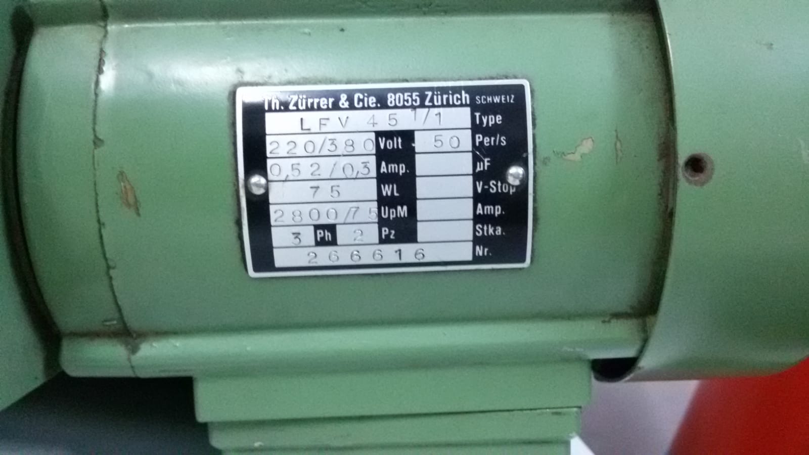

Arkadaşlar elimdeki motor 3 fazlı yıldız bağlıdır.Redüktçr milinden 75 devir alıyorum.Ben bu deviri manuel olarak 1 ile 75 devir arasında değiştirme imkanım var mıdır ? Birde diyelim ki 75 devirden 15 devire düşürdüm. 15 devirde milden aldığım güçte artar mı doğal olarak ?
    106.1 KB · Görüntüleme: 122
manuelden kastınız nedir? Bir inverter vasıtasıyla devrini tabiki ayarlayabilirsiniz. Frekans inverteri ile devri düşürdüğünüz için motorun gücünde artma değil azalma olur. Ama hızı redüktör ile düşürseydin gücü artırabilirdin.
75 de bir devir ayarı ıstıyorsun biraz zor. Ya alt devırden yada ust devırden feragat edecereksın. Yenı mototr alabilsen, 125-150 devir cıkıslı redüktör secer, motor frekansınıda acarsın, 100 hz gibi. Birde ılave harici sogutma gerekir. Alt devirde motor ısınır.
ekstra dişli çark kullansam artırabilirim biliyorum ama ben istiyorum ki mil 75 devirde 100kg çekiyorsa 10 devire aldığımda 200kg çeksin örneğin. He ne olur motor fazla akım çeker onu ıstıyorum
Aslında 20-25 devir arasında çalıştırmak istiyorum.
O zaman, 1 e 3 zincir dişli kullan.Süücüden frkenası ac. Hızın sabir kalacaksa neden sürücü kullanıyorsun.
