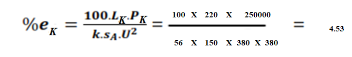

Merhabalar
250 kw değerinde 2 adet panom var kendime ait 1600 kva trafomdan bu panolara kablo çekeceğim.
1.pano mesafe = 220 mt
2.pano mesafe = 220 mt
Kabloları yan yana götürmek şartı ile her faz için 1x240 mm2 n2xh kablo düşünüyorum.
Akım ve gerilim düşümü kurtarıyor mu en çok gerilim düşümünü merak ediyorum konu hakkında lütfen bilgi verir misiniz

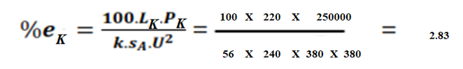

Direk mevcut trafodan alınıyorsa güç gerilim düşümü < %5 olmalıdır. Bu sebepten ötürü seçtiğiniz 240'lık kablo gerilim düşümünü kurtarmaktadır fakat 150'lik kablo seçerseniz o kablo da gerilim düşümünü kurtaracaktır. Hesaplamaları alta ekledim. Size bir soru sormak isterim;
Nötr hattı biliyorsunuz ki en önemli faktörlerden biri. Nötr ayrıyetten mi çekeceksiniz ? Çekeceksiniz projede mutlaka bunu da belirtmeniz gerekmektedir.
Sizin için birim fiyat analizi de yapmış bulunmaktayım.
1x150'lik kablodan 3 faz için alacağınız için fiyatı : 191 x 3 = 573TL
1x70'lik kablo(Ayrıyetten nötr için) : 93 TL
3x150+70'lik kablo için : 708TL

Tesisimizde 1600 kva trafo var ama yüklü su an anda nominal gerilim 400 V ama yüke geçtiğinde trafo çıkışından ölctugumdea 385-390 arası volt alıyorum
Endişem hesap kitap kurtarıyor kabloyu havada tava şeklinde yan yana döşeyecem kabloları elektriğin mekanik kısmı farklı dönüşler S vermeler gerilim düşümümu etkiler mi

Toprak degil nötr çekilir nevzat bey benim bildiğim besleme hattına ilave olarak . Panolarda koruma topraklaması, trafo da koruma ve isletme topraklaması yapılır.

Hesaplarımı yaptığımda teoride tutuyor ama elektriğin mekanik kısmında kablonun döşenmesi kavislerde bükülmesi vs. gibi konular bu voltaj gerilimini artırır mı aslında
Yukarıda dediğim gibi 1600 kova trafomuz var nominal gerilim 400V ama tesisimiz yüke geçtiği sırada bu voltajı 385-390 Volt olarak görüyorum.

Özür dilerim hemen düzeltiyorum. Nötr hattı olacak o. Yanlış yazmamdan dolayı herkesten özür dilerim.
İkinci olarak diyeceğim şey ise kabloyu hesaplarken mutlaka akım kontrol hesabı da yapılmalıdır. Gerilim düşüm ve akım kontrol mutlaka! yapılmalıdır.

Yükünüzde az buz değil. Taşıyacağınız mesafede fazla. Imkan varsa yakın noktaya trafo koymak bence daha mantıklı. Başkası zor iş.

Trafo hesabi yapsak kayıpları dahil etmeden 630kva trafo çıkıyor.
Şu anda trafoyu yaptıramam bunu kabloyla çözmek durumundayım Nevzat Hocam
Trafom olsa uygun kabloyu secer beslerim.
Bir kaç firmadan bu kablo işinizi görür diye teklif aldık emin olmak için sordum aslinda
