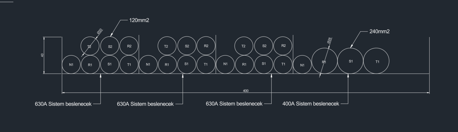

Merhabalar, yeni mezunum, tesisimizde bazı mühendisler ezbere çalışıyor gibi geliyor bazı sorularıma cevap alamıyorum. Tecrübeli meslek büyüklerimin yardımını beklemekteyim. Saygılarımla

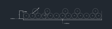

1. sorum kablo kanallarında kablolar arasındaki mesafe kaç mm olmalıdır. 400mm kablo tavasına 1x240 kaç kablo yan yana döşeyebilirim mesela dış çaplardan bir hesaplama yaptım 18 adet 1x240mm2 kablo sığdırabildim fakat kablolar arası mesafenin ne olacağını veya nasıl hesaplanacağını bilmiyorum. Faz sıralamasına göre bir çalışma yapıyorum bu konuda bir çelişkiye düştüm yardımcı olur musunuz ?

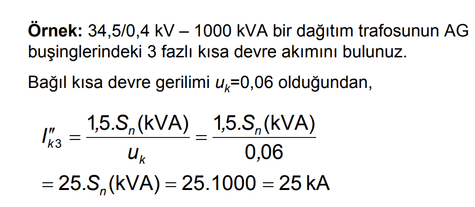

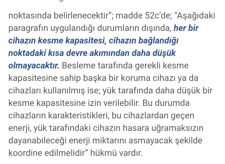

2.3- Tmş seçerken kısa devre akımını nasıl hesaplayabilirim. Örneğin 2500kva trafo için 2500/400 3612A 4000 A TMŞ seçmeliyim. 3612x100/6 = 60200 A minimum 64kA TMŞ mi seçilmeli? (%Uk=0.6)

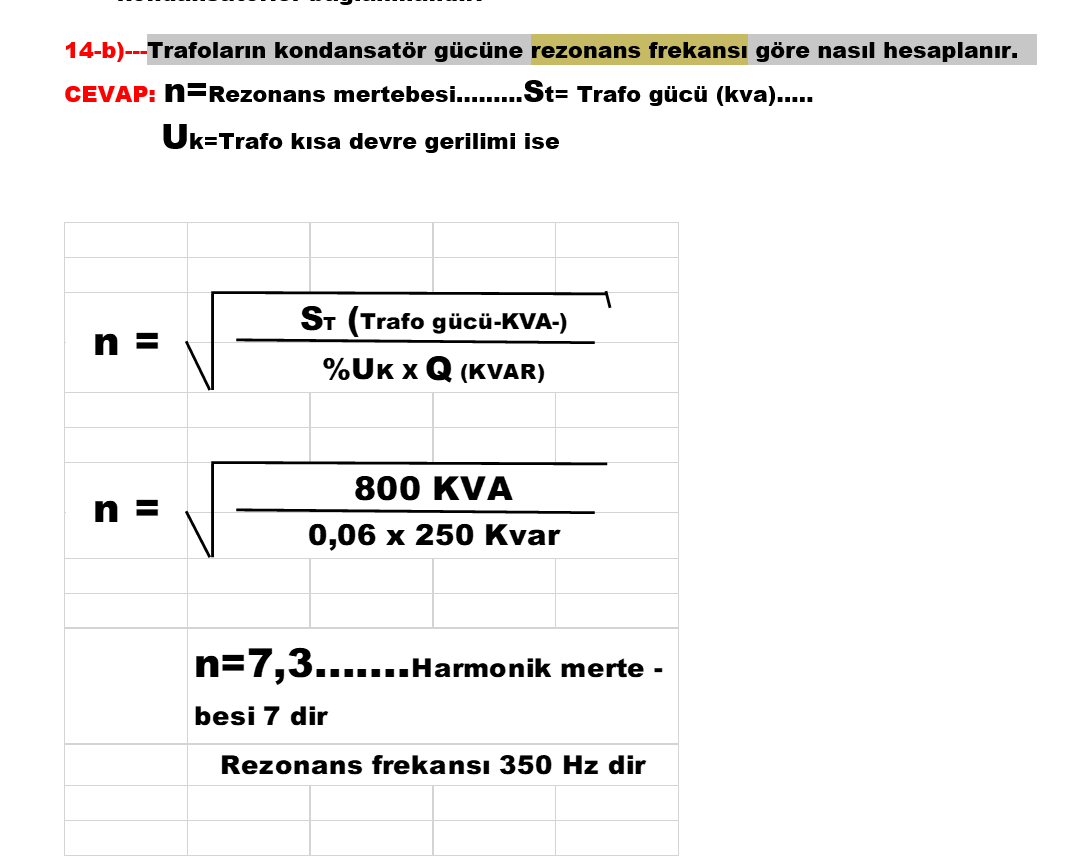

5. Forumda dolaşırken trafonun gücüyle, kondansatör gücüne göre rezonans frekansı hesabı gördüm bu neden hesaplanmaktadır niçin önemlidir?

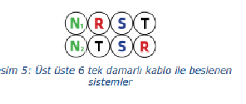

Yardımcı olabilir.

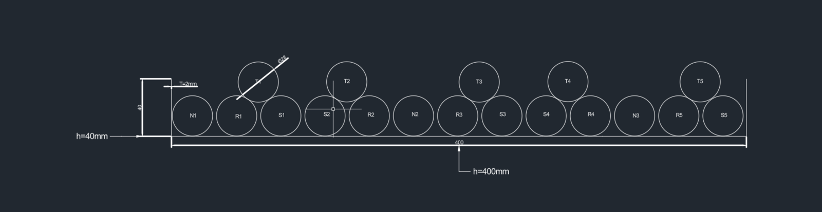

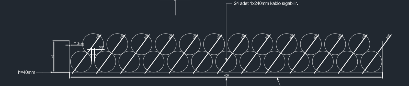

Üstadım burada teiaşın pdf sini inceledim orada iletken kesitleri arasında 7cm olmalı diyor fakat 70mm demek bu o kadar fazla tava kullanmam gerekir ki tesiste heryer tava olur diye düşünüyorum. 200mm tavada 28mm çapında 28+7+28+7+28+7+28+7+28+7+28=203mm yani 5 adet 240mm2 kablo sığıyor, diyelimki 400mm kullandım 10adet sığdırdım. 1 faza 8 tane 240lık çekeceğim 24 adet sadece fazlara kablo gidiyor. 3 sıra tesisin tam ortasından geçen 400mm genişliğinde tava kullanmalıyım. tesisimizde 7.5mva yük var 100m 4000A taşıyacağım böyle olursa aşırı fazla tava kullanmam gerekir diye düşünüyorum. Şu şekilde bir çalışma yaptım acaba bu taşıma yöntemi uygunmudur? Sistemlerimi bu şekilde besleyebilir miyim? 2 nötr yerine 1 adet kullandım ama kablolar arası mesafe konusunda hala emin değilim aralıksız yerleştirdim.

Pratık hesap, kablolar arası, kablo çapı kadarda hesaplanabilir.
üstadlarım bizim tesiste hepsi dip dibe çekilmiş iletkenlerin aralıkları 0, doğru bulunuyor birde bu sistem 30 senedir sorun yok diyor mühendisler :(
O zaman, meşhur formül, çalışıyorsa, " dokunma". Muhendıslık hesaplarında bir "K" kat sayısı vardır.
. Emnıyet kat sayısı dıyorlarmış. Bir, konusunda uzman mühendıs bey, buna" cehalet kat sayısı" demişdi. Belki, bu K sayısını yuksek tutdular, kablolar tam anma yükünde değildir.
Çalışmıyor işte aşırı ısınma olmuş 2 ay once bir kablo yanmış ve yeni tesis kuruyoruz o yüzden sordum :)
