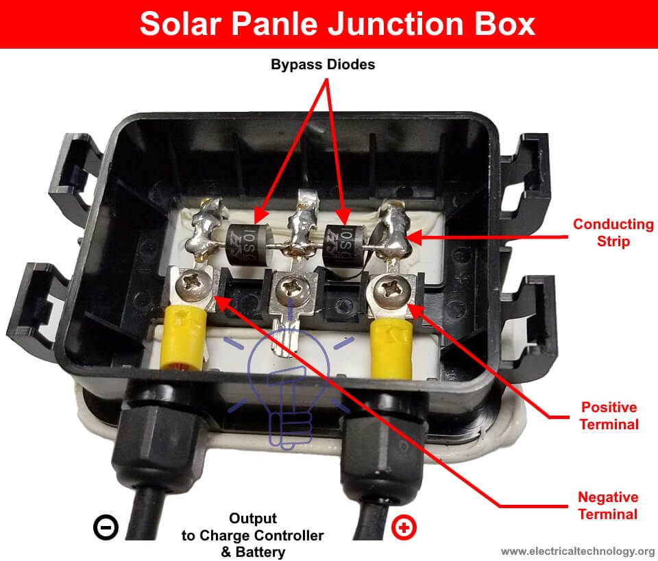

Merhaba,
Eger imkankniz var ise bir ölçüm alabilirseniz bence 24 volt paneli 12 volt olarak kullanma imkani olabilir. Asagidaki gorselde bir solar panele ait baglanti teeminal kutusu mevcut. Bu terminal kutusu uzerinde by pass diyotlarini goruyorsunuz. Ayrica panelden 3 adet uc bu terminallere geliyor.
Eger bu uclardan ortadaki uc panel bağlantısından orta uca temas halinde ise sol iki ucta 12 volt sag iki uçtan 12 volt alinabilir. Ancak iki ayri sistem icin orta ucta gelen giden uclari ayirmak geeekebilir.
Panele mudahale ederek uc alma konusunu dusunmeyin derim paneller laminasyon yontemi ile birlestiriliyor ve mudahale ettiginizde izolasyon delinmis olacak ayrica panellerde cok hassas kirilma ihtimali cok yuksek.

Merhaba,
Ekli dosyayı görüntüle 60965
Bu kutuya yakından bakmak lazım.:)

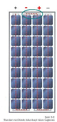

Bu sayfada taslaklara bakılırsa ki seri bağlantı için böyle bir hücre dizilimi olmalı. Ekteki görselde 36 hücreli 12 volt bir panel görünüyor olsa da 24 voltuk panel de benzerdir diye düşünüyorum. Yeşil halka içine alınan kısımdan iletim kesilip, kesilen her iki tarafa da ayrı ayrı bağlantı ucu monte edilecek?
    26.3 KB · Görüntüleme: 183
evet kısmı ikiye böldüğünüzde istediğiniz oluyor.
İşte bütün mesele sizdeki panelin o uçlarını bulmakta.
Benim demek istediğim de bu zaten.
Eğer paneli tam ortadan bölerseniz demiştim. Ama paneli keserek ortadan ikiye ayırmayı kast etmiyorum. Bağlantıları keserek. Olur.
Kağıt üzerinde olur gibi duruyor fakat mevzu bahsi iletim kanalı açıkta değilse (ki muhtemelen hücrelerin dizildiği en alt katmanın üzerindedir) hassas kaplama, temperli cam kısma ulaşmak ne derece imkan verir bilemiyorum.
