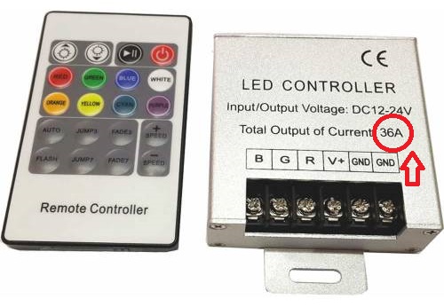

Toplamda 15 metreden 120 metre ledi tek kumanda ile animasyın vermek istiyorum led rgb fakat entegreli bu 15 metrete eneeji verince nor al çalışıyor 3. 15 e verince ışıklar karışıyor her 15 metrelik led te 30a adaptör var ve renkler karışıyor ne yapmam lazım led powerlux 5050/60 animasyonlu led
36 ampere kadar destekler
36 AMPER RGB KONTROL CİHAZI VOLT: 12 - 24V DC RADYO FREKANSLI ? mt rgb şerit ledi kontrol eder!!

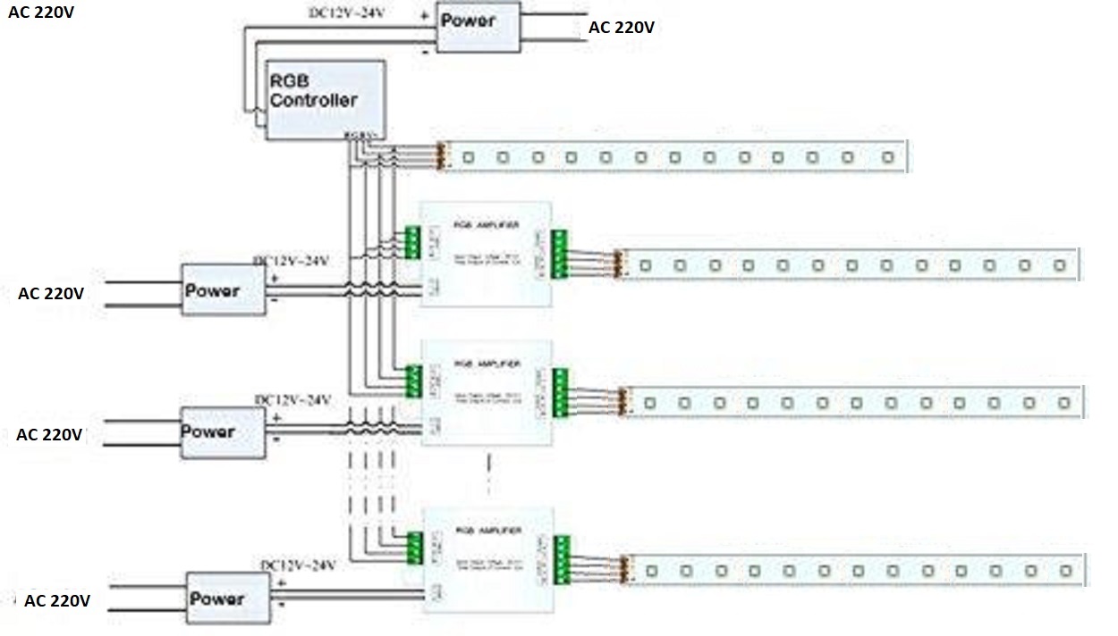

EĞER SERİ BAĞLANTI (ARD ARDA) LEDLERİ BAĞLAYACAKSANIZ
ARAYA MUTLAKA REPEATER KOYMALISINIZ YOKSA 5 METREDEN SONRAKİ LEDLERİNİZ IŞIĞI DÜŞECEKTİR.
PARALEL BAĞLANTI ( HER 5 METRE LEDİ AYRI AYRI BESLEME) YAPACAKSANIZ ? METREYE KADAR LED BAĞLAYABİLİRSİNİZ

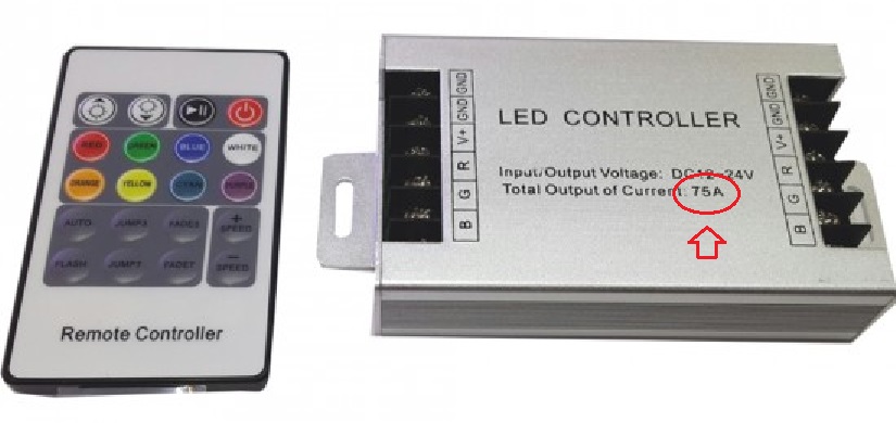

75 amper
gelişmiş olanda alabilirsiniz .

Bunların 3-4A lik olanlarından alıp
soğutucu üzerine uygun şekilde bağlanan
mosfetler ile istediğiniz akıma çıkarmanız
mümkün.
