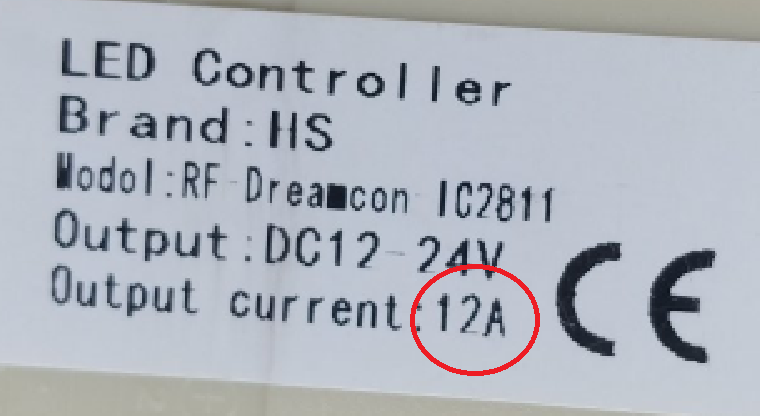

Toplamda 15 metreden 120 metre ledi tek kumanda ile animasyın vermek istiyorum led rgb fakat entegreli bu 15 metrete eneeji verince nor al çalışıyor 3. 15 e verince ışıklar karışıyor her 15 metrelik led te 30a adaptör var ve renkler karışıyor ne yapmam lazım led powerlux 5050/60 animasyonlu led

led kontrol cihazı kaç adet var ?
trafo kaç adet var ?
ledler kaç adet ? ( 15metre x 8 adet = 120 metre )
kablo ?
bağlantı projesini çizip fotosunu yayınlaman
led kontrol cihazı kaç metreyi destekliyor amperi ve açıklamaları ?

1 adet kontrol kumandası var. Her 15 metre lede 30 a trafo var
rgb kontrol kumandası kaç metreyi kumanda ediyor .
ledleriniz 1 metresi kaç amper ?
diyelim ( doğruluğu tartışılır ) amper ölçü aleti ile ölçüm yapılması gerekir .
5 Metre 1 METRE 60 LED - 5 METRE'DE 300 LED TOPLAM
SMD 5050 3 ÇİP RGB İÇ MEKAN - DIŞ MEKAN ŞERİT LED
1 METRE 0.6 Amper / 5 METRE = 3 Amper
15 metre x 0.6 amper = 9 amper
kontrol cihazınız 12 amper
