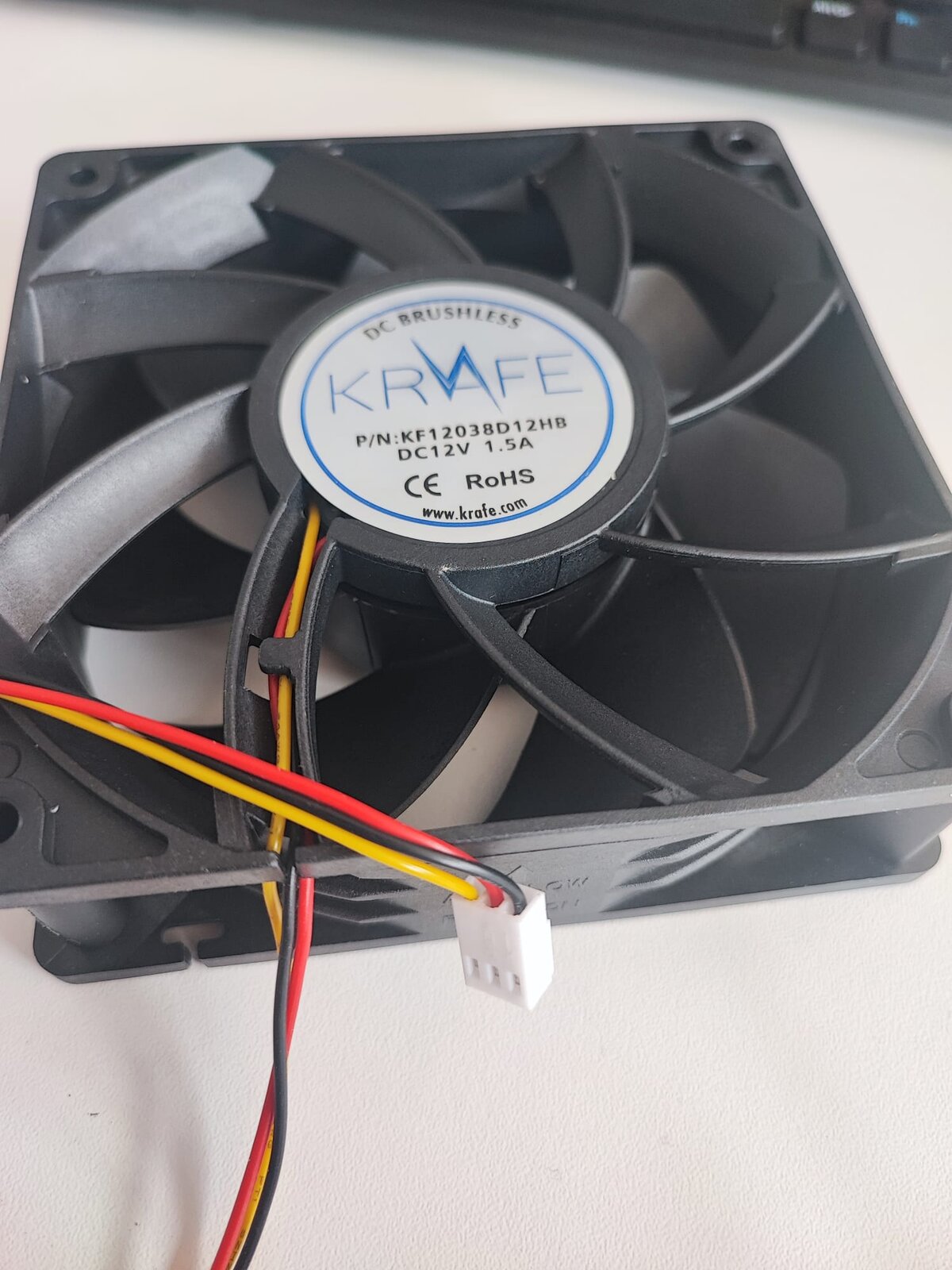

Resimdeki gibi 12v bir fan aldım siyah kırmızı kabloya 12 v verdim ama calısmadı sarı olan kabloya tach sinyalimi vermek gerekiyormus galiba nasıl yapabilirim

Siyah kabloya eksi,kırmızı kabloya +12V dc verdiğinizde;fan bozuk değilse çalışması gerekir.
Sarı kablo pwm yani hız devrini ayarlamak için sizin ihtiyacınız yok.
pwm nasıl verebilirim fan calısıyor buarada sıfır
Sarı kabloyu 1K ile 12V a bağlayın.
Kırmızı kablodan pwm uygulayın.
Sarı kablo ile direncin birleştiği noktadan
devir ölçersiniz.
devir ölçersiniz.
3 pinli fanlarda sarı kablo feetback dir hız ayarı yapmaz sadece fanin döndüğü her tür için 1pals sinyal verir.fan üzerinden hız kontrolu yapılan fanlar 4 pinli olurlar. 4pinli fanlarda pin isimleri gnd-vcc-pwm-fb dir.gnd ve vcc den gerilim verildiğinde döner pwm den gelen sinyale göre hız değişir.fb den çıkan pals sayısıyla anakart fan ın dönüş hızını anlar
