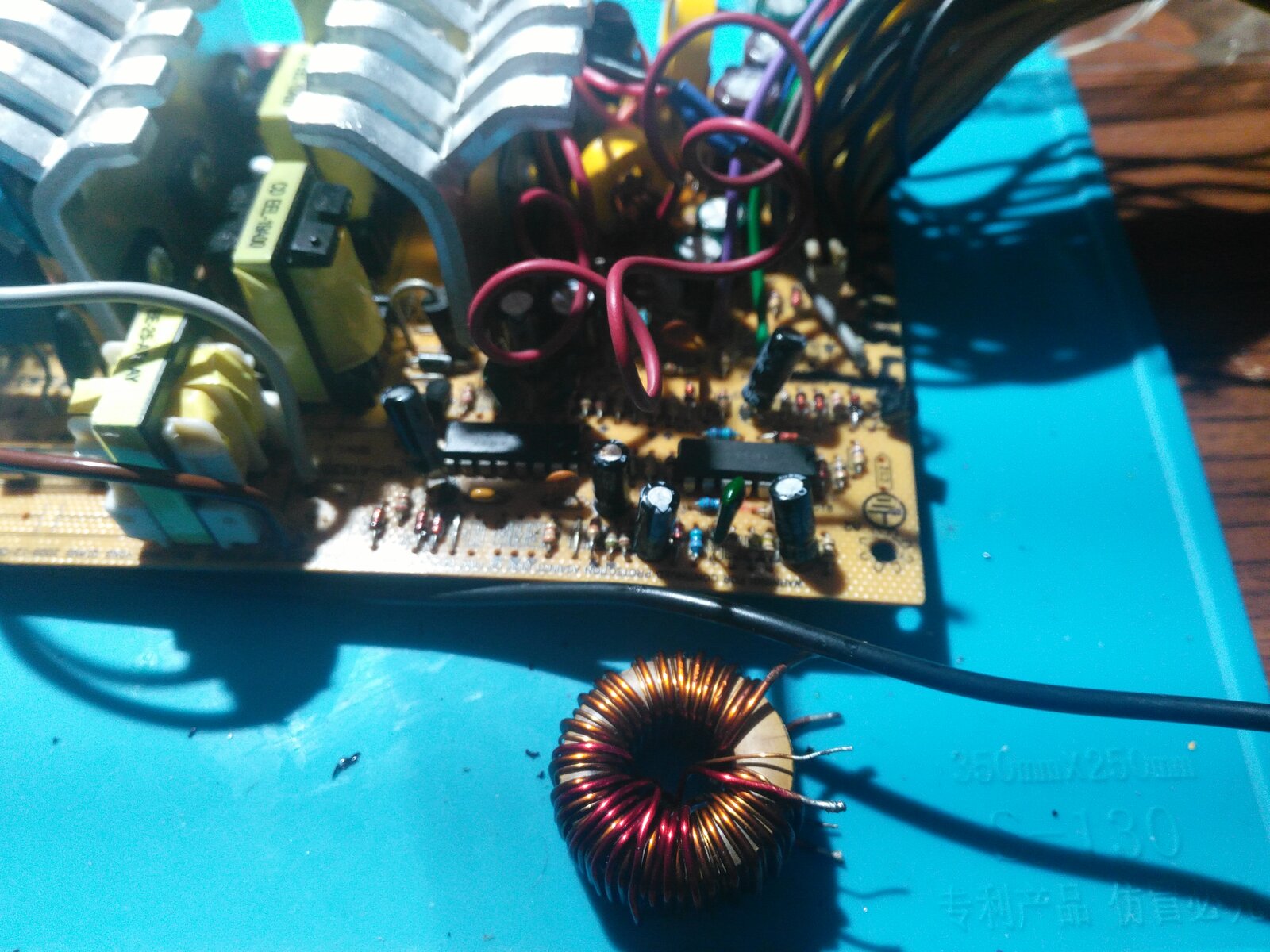

Elimde bu power supply var. Cikis voltajlarinda sorun var. 12v + - cikisi 14.5v civari (sabit).
3.3v cikisi 2.1v. 5v cikisi 4.7 v veriyor. Arizali parcalari degistirdikten sonra.
Arizali bir guc kaynagi ve tamir edip bu voltaj cikislari aldim. Dalgali voltaj vermeye basladi tamirden sonra. Frekans kapasitorleri ile direnc degisiklikleri ile sabit voltaj elde ettim ama bu sekilde sabit oldu.
Gerekli direnc ve kapasitor degisiklikleri ile voltaji belli seviyelere indirebildim. 12v cikisi 13volta vs. Elimde uygun parca olmayinca ne yapabilirim diye dusundum ve bobin sariminda degisikligi gittim. (Voltaj dusukse sarimi azalttim. Yuksek ise sarimi fazla sardim ve gerekli yerlerde toroid nuveyi cikardim) Voltaji istenen sevilere getirdim. Sanirim smps trafosu yada diger nedenlerden dolayi istenen frekanslari yakalayamiyor diye dusunuyorum. Sabit voltaj almaya baslayinca hem ucuz ve kolay yol olan bobinlerin sarimlarini degistirerek yapmaya karar verdim. Suan tum cikis voltajlarini sabit ve istenen degerlerde gosteriyor.(yuksuz).
Yuke bindirip denemedim. Bu konuda tavsiye edebileceginiz birseyler var mi? Daha anlasilabilir olmasi icin resim yukledim. Son calisir sekli.

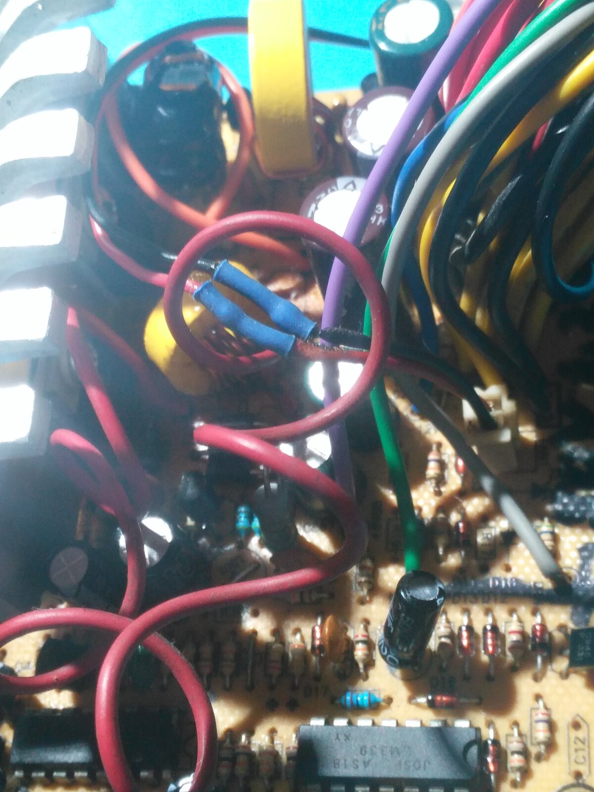

Sari olan kenardaki toroid nuvekendi ustundeki, digeri ayrica takildi.
Kirmizi kabloya nuve ile voltaj yakalayamadim. Mavi yada yesil toroid nuve de cok dusurdu voltaji. Yaklasik 67v arasina. Ne yaptiysam yukari cikaramadim.
Bu da eski bobini

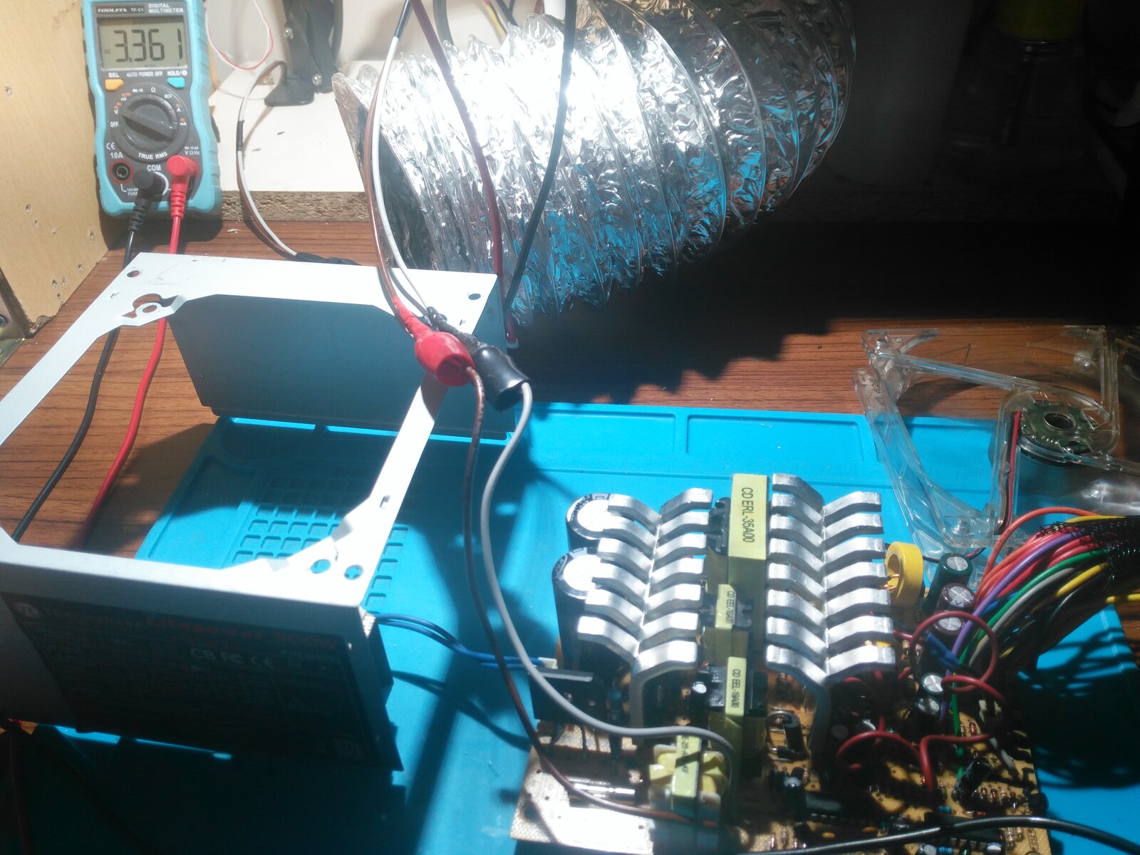

Voltaj cikislari 3.3
12v
5v hattindaki toroid nuveyi soktum. Onunla istenen voltaji yakalayamadim. Direnc koymak istemedim. Elimdeki direnc ile voltaji yakaladim ama cikardim sonradan.

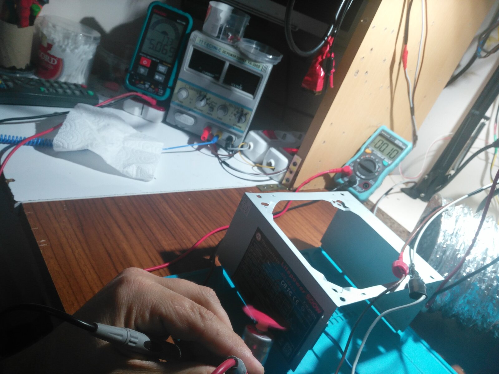

5 volttan akım çekerken diğer gerilimleri de kontrol etmeniz lazım. Gerilimler ne seviyede? Düzelme var mı?

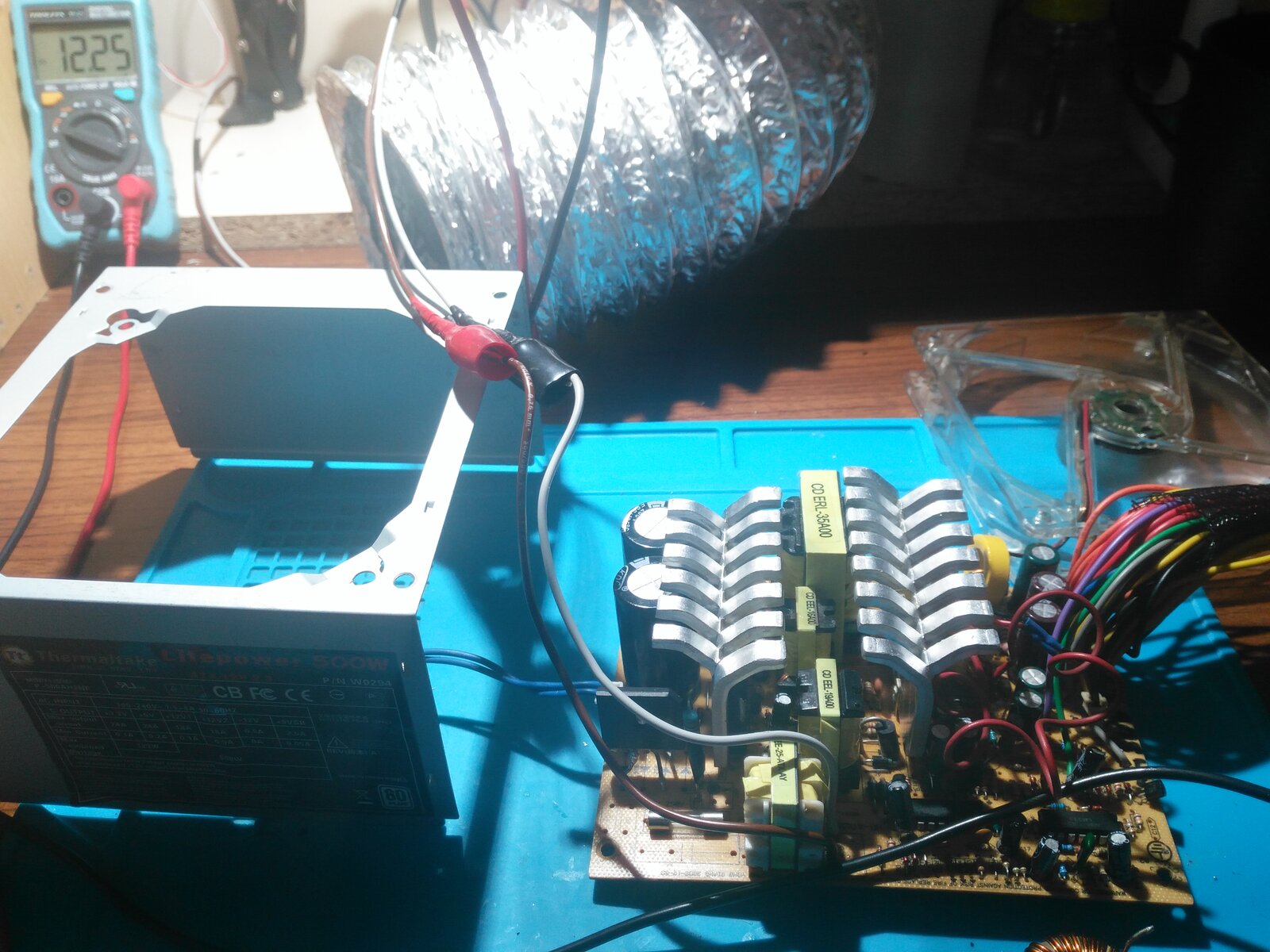

Sadece +12 v cikisinda cok 12.40 volta cikmis. (Yuksuz degeri 12.25v)Onun disinda bir sorun goremedim! Normal kabul edilir sanirim bu durum!
Evet normal.
İlk ölçümleri 14.4 volt ve 2.1 volt bunlar kabul edilemez idi. Ne değişti?
Birde resimlerde gördüğüm söktüğünüz toroid üzerindeki sarımlari mi değiştirdiniz? Amaç ne idi? Tam anlayamadım.

Suanlik bir sorun gorunmuyor. Eski pc de deneme yapmaya calisacagim. Bakalim durum ne olacak...
O halka şeklindeki malzeme benim bildiğim filtre bobini. Siz bence yanlış yerleri değiştirmeye çalışıyorsunuz.
Bunu video ile anlatmak veya kanitlamak munkun. Eski bobini takip degerleri gosterebilirim :). Sadece vir hattin bobini bile degiatirsem voltaji degiair.
Bu durun filtre bobini olduğu durumunu değiştirmez. Cikistaki gürültüyü ölçüyor musunuz?
Pwm sinyalinin sürdüğü trafo bir önceki devrede. Siz sinyalin duty değerini değiştirmeden çıkış voltajini yada trafonun sarimini değiştirmeden çıkış voltajini degistiremezsiniz.
