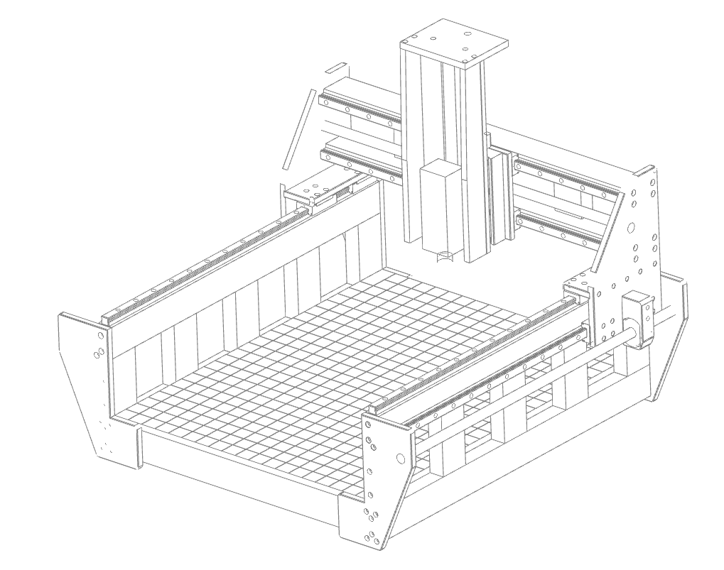

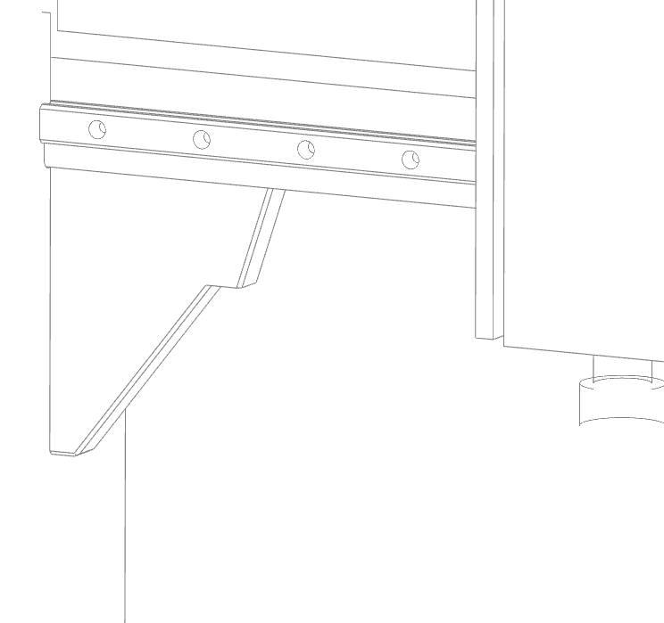

Arkadaşlar merhabalar
1000x800 yüksek hızlı router tasarımlarım bitti.
ilerleme hızını 14000mm/dk planlıyorum.eskiz çalışmalarını bitirdim.
Değerli görüşlerinizi bekliyorum
İlk önce bir tasarım programı (solid autocad catia gibi) yükle ondan sonra çizimlere başla solidworks benim önerimdir

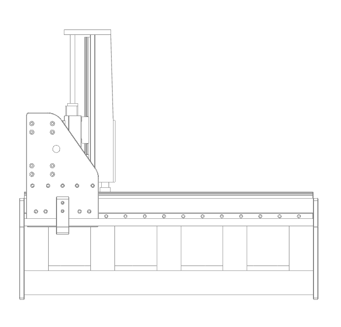

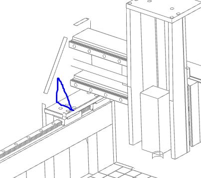

Köprünün durduğu yer çok kuvvetsiz y ekseni (bakışa göre x ekseni)
Köprü ayakları kuvvetsiz

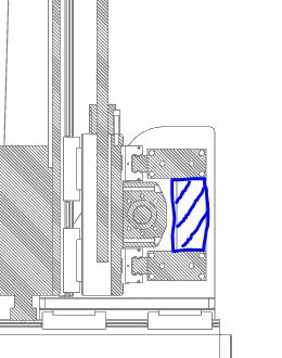

Think design kullanıyorum,köprü ayakları 20mm 7075 al köprüler 50x100mm ağır tip sigma profil bunlar gerekir ise epoxi granite ile dolduralacak(Statik parçalar)
eklediğim eklerdeki yerlere destek atarsan bence şahane olacak bir tasarım. hatta bunun benzerini senin dediğin gibi yüksek hızlarda kullanan youtube da biri var
Merak ettiğim neden yüksek hız ? 14 den daha hızlıda yapılabilir :)
32 mm hatveli vida alacaksın 6000 devir servo yada 3000 devirlik enkoderli step motor. Şahane olur :D
Teşekkür ederim
biraz takviye isteyecek parçaları işlerken kenarlardan artan parçaları değerlendireceğim:)
Kayserili haklısın
hızı daha fazlada yapabilirsin ama o zamanda hassasiyet sorunu ve hareket eden kütleyi durdurma problemi olacak diye düşünüyorum.
Kayserili haklısın
Haklısınız ben öylesine söyledim söylediklerimi uygularsan en az 96 metre/dk hızı olur makinenin hiç gerek yok durduramazsan alır başını gider eksenler :D
