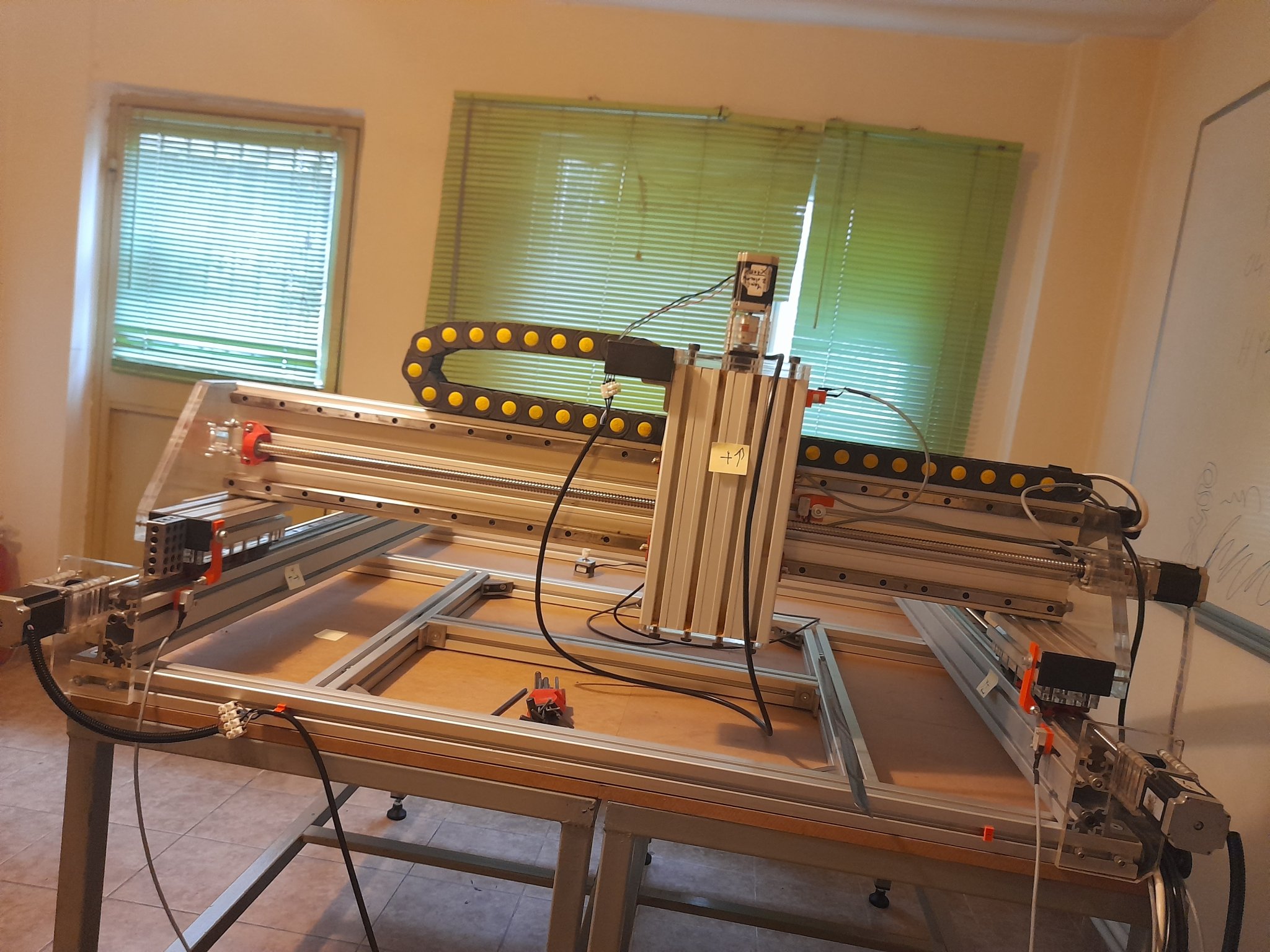

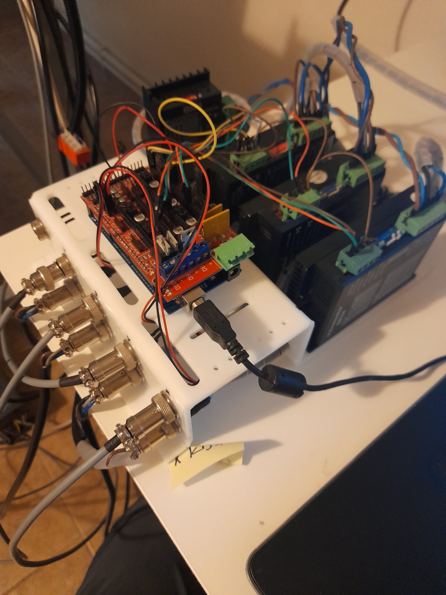

Yapılır. Gayet guzel calisiyor. Makro vs cok gerekli degilse tavsiye ederim. Bu cihaz bittiginde 5 aks olacak.
Ben arduino ile başladım ama verim alamadım. Anlamsız saçma sapan atlamalar duraksamalar gibi sorunlar yaşadım. Sonra mach3 e geçtim hiç bir problemim kalmadı.
Ama arduino kullanıp sorun yaşamayanlar da var.
Fakat bu hobi cnc lerde bu işin hakkı mach 3 ile veriliyor.
Yapılır. Gayet guzel calisiyor. Makro vs cok gerekli degilse tavsiye ederim. Bu cihaz bittiginde 5 aks olacak.Ekli dosyayı görüntüle 70411Ekli dosyayı görüntüle 70412
Güzel olmuş emek var maşallah. Neler işleyebilecek bu makine?
Teşekkürler. NC limit switch ler biraz ugrastirdi ama su anda duzgun calisiyor. Bu hafta vaktim yok. Onumuzdeki hafta plastik, mdf vs.. kesmek için çalıştıracagim.
Eger hava, kesme sıvısı işini halledebilirsem aluminyum da kesmeyi planliyorum.
Eskiden mach3 kullanırdım. Ama paralel port ve windows dertleri hep beni sıktı.
