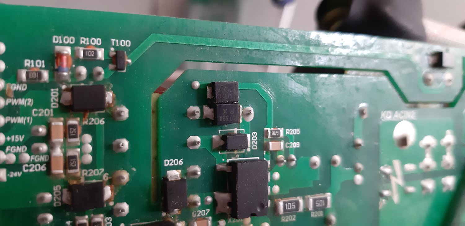

top 244 smd olmasına gerek yok dip te takabilirsiniz, o direnci gerçekten ellemeyin orjinal fabrika çıkışıdır. bir üst modelde yok, askaynak ile expressweld aynı makine, tamiri kolaydır. basit hatalar yapar ve ucuza tamir olur. bir de direnç olan kartta bir transistör var ona bir bakınız eğer sağlam ise üzerindeki sg3842 gibi smd entegreler var onlarda arıza arayınız. başka yerden çok zor arıza yapar

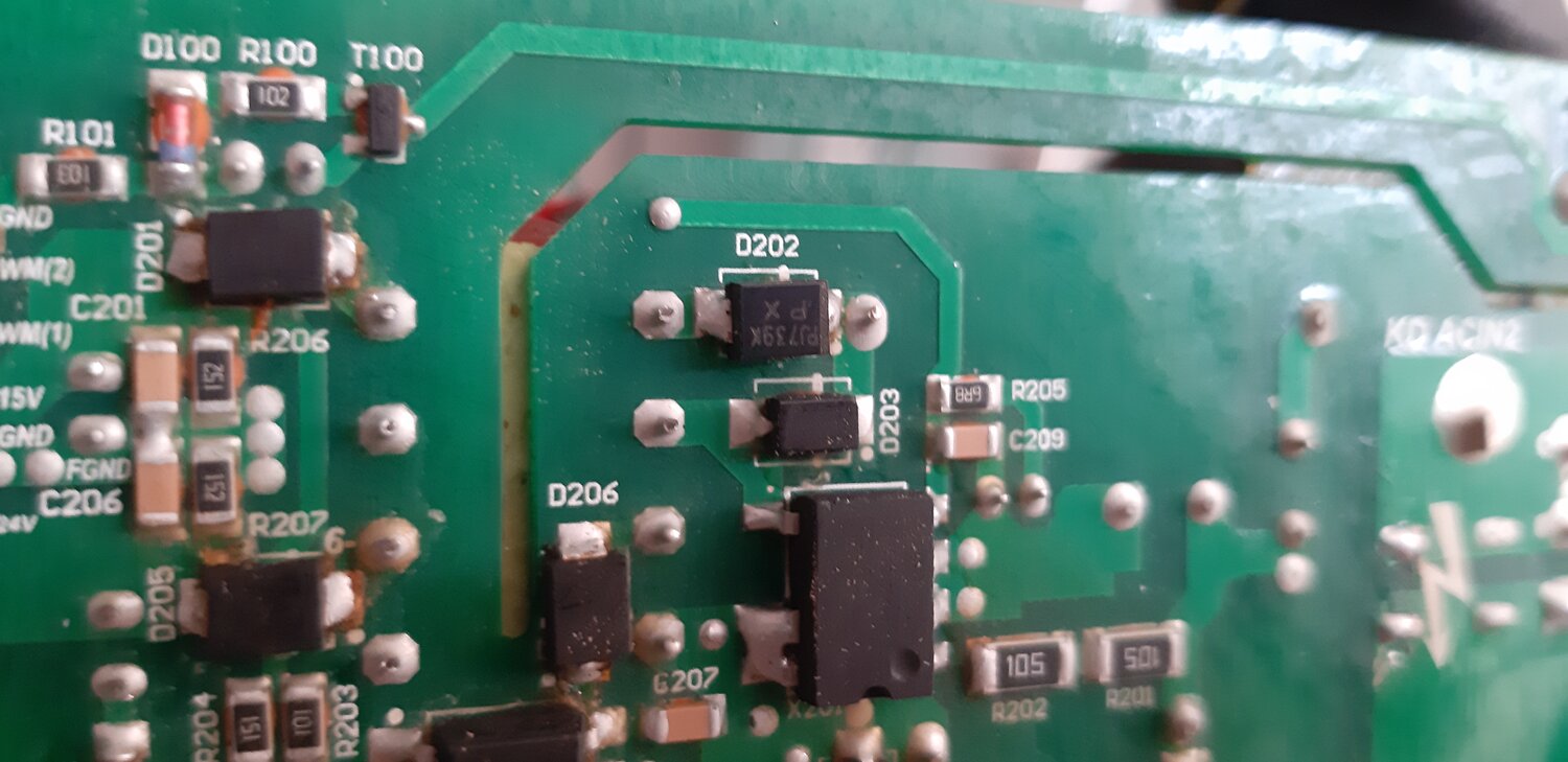

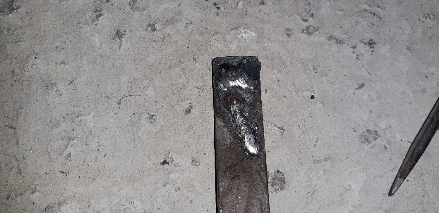

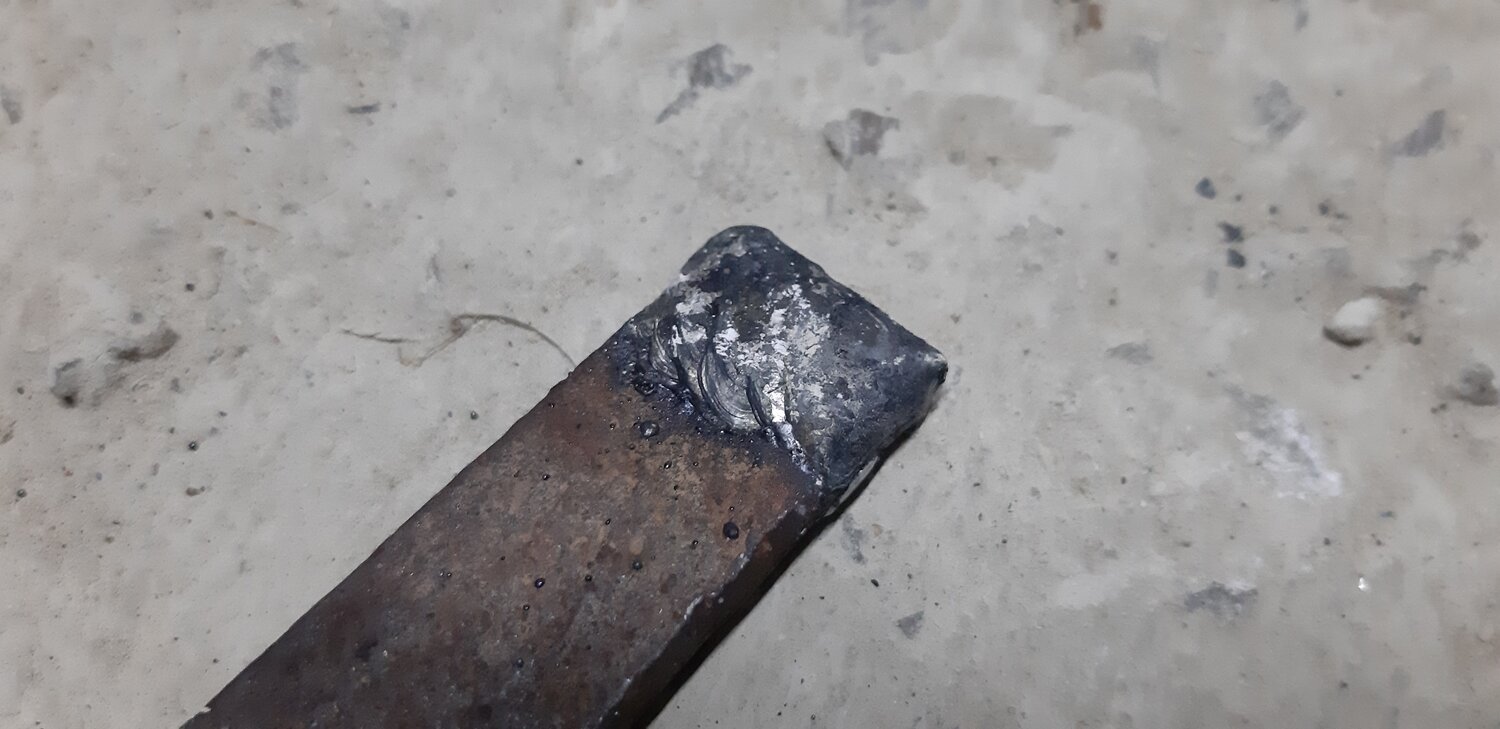

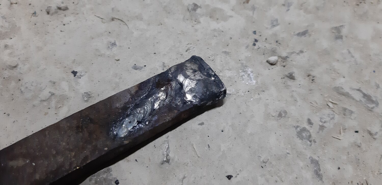

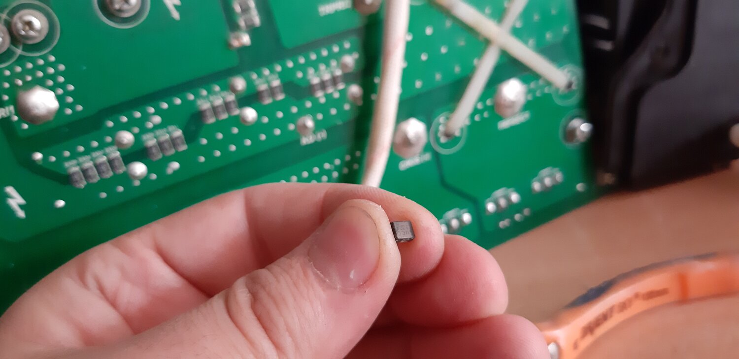

Sn @paskomya bahsettiğiniz parçaları tedarik ettim. Öncelikle Top244'ü sökerek gelen top244 ile bacaklarını kısa devre testi yaparak kıyas ettiğimde karttan söktüğüm Top244'de sorun göremedim. Yinede garanti olması açısından yeni parçayı taktım ama yine cihazda bir tepkime olmadı. Diyotlar üzerinde yoğunlaşarak tekrar tek tek söküp kontrol etmek istediğimde, yurakıda son resimde yer alan top244 üzerindeki MCC 200A hızlı diyotunda iki taraflı geçiş olduğunu farkederek yerine PJ739X hızlı diyot değişimini yaptım. Cihaz çalışmaya başladı, fan devreye girdi, gösterge panelim geldi. Çıkış voltajını ölçtüğümde 15-30v aralığında dalgalandığını gördüm. Pens ampermetrem olmadığı için amper ölçümü yapamıyorum. Kaynak makinesinin amper ayar potundan amper ayarını değiştirdiğimde bahsettiğim dalgalanma sanki değişmiyor gibi geldi. Bu dalgalanma olması normal midir? daha önce hiç kaynak makinesi çıkış voltajı ölçmedim ama bana sanki normal değilmiş gibi geldi. Diğer parçaları kontrol etmeden kaynak yapısını kontrol için küçük bir yer kaynattım, kaynak başlangıcı ve kaynak havuzu gayet iyi görünüyor, bir anormallik gözlemlemedim.

pens ampermetre ile hiç test yapmadım gerekte görmedim, diyot arızasını bulmuşsunuz dikkatiniz için teşekkür ederim. voltaj çıkışı biraz düşük gibi geldi, normalde 60 volt civarı bir çıkış ölçmeniz gerekir kaynak yaparken de 24 volta düşer ama amper çok yükselir, değiştirdiğiniz potans umarım eş değerdir, potansın orta bacağındaki direnci de kontrol ediniz
