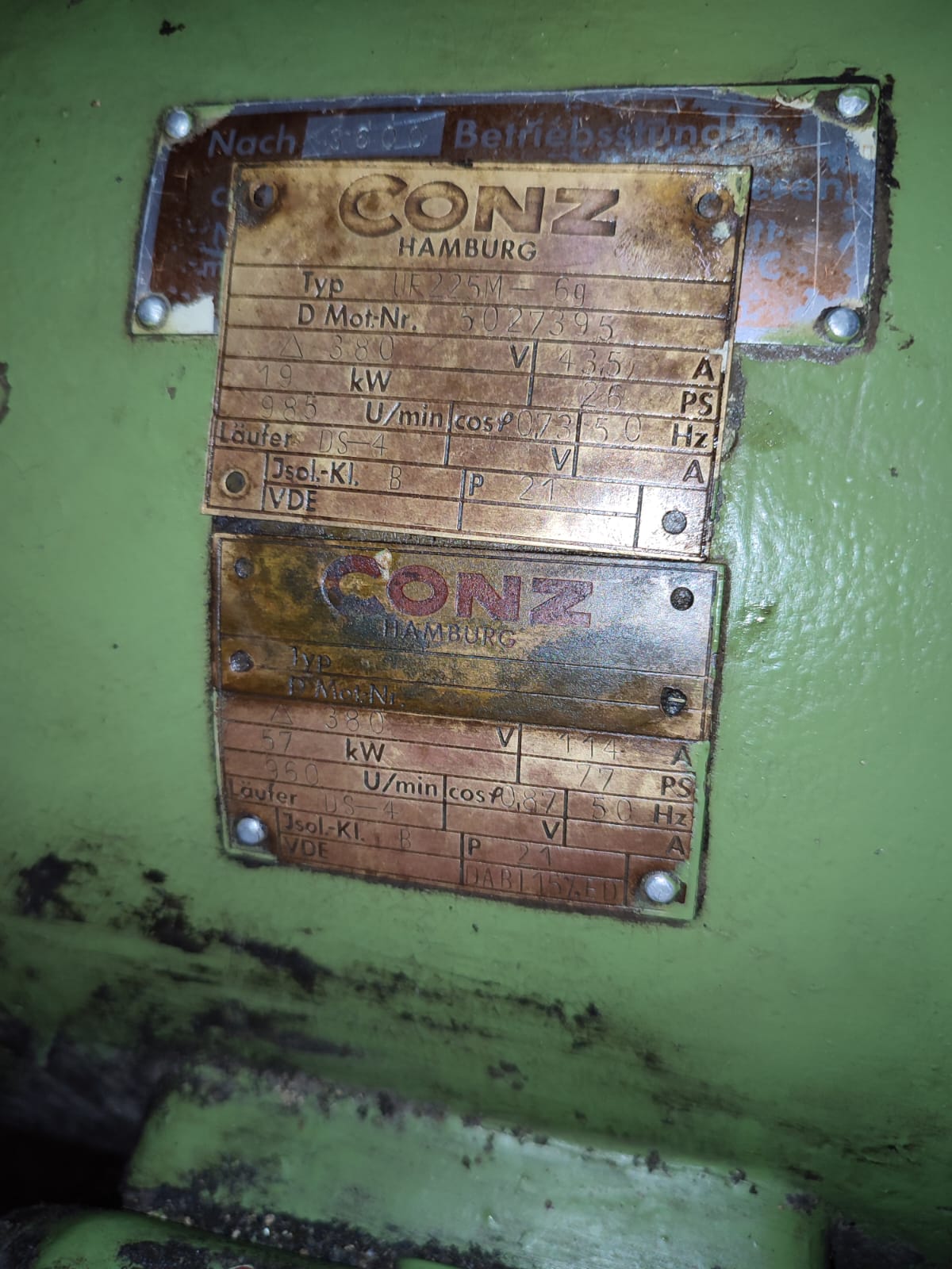

Merhaba, elimizde Alman malı bir motor var, çift etiket basılmış, 19 kW - 57 kW.
Dahlenderdir dedik bağlantıları yaptık çalışmadı,
üçgen bağladık 80 Amper Siğortayı attırdı,
Yıldız bağladık aşırı ısındı,
yıldız üçgen kalkış yaptırdık üçgende siğortayı attırdı.
6 çıkışlı
Bağlatıları iki sanayi elektrikçi, bir elektrik müh. + ben kontrol ettim, hata bulamadık
    114.2 KB · Görüntüleme: 29
motor çift devirli değil o yuzden ne dahlender ne de çift devirli tanımına uyuyor. sargı izolasyonunda ve motor mekaniğinde bi sıkıntı yoksa invertorle yol verme denenebilir.
Bir ihtimal motor klemensi yanlış bağlanmış gibi geldi bize U ile X veya diğerleri 😐 üçgende ondan sigorta attırıyor olabilir mi?
