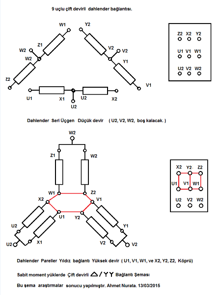

arkadaşlar motor alman malı eski (üçgende 58 kw 116 amp 735 devir) yıldızda 78 kw 138 amp 1475 devir şuan yıldız bağlı 1475 devirde ancak ben bunu 735 devirde kullanmam için bağlantıyı nasıl yapacağım 6 uç olsa kolay ancak bağlantı kutusunda 9 uc var üstte 3 tane yıldız köprülenmiş ortada 3 tane uç yıldız köprülenmiş alttaki 3 tane boş bu uçlara soft starter bağladım bağlantıyı nasıl değişmeliyimki üçgen 735 devire geçsin aklımdan tüm yıldız köprüleri kaldır sol orta ve sağ uçları dikey üçgen bağlayayım diyorum acaba daha önce deneyimi olan varmı teşekkürler

Motorunuz 9 uçlu Dahlender motor olabilir ekteki resimde olduğu gibi bağlayabilirsin,
Düşük devir = Seri Üçgen bağlanır.
R= Z2 ve U1 e bağlanır.
S= X2 ve V1 e bağlanır
T= Y2 ve W1 e bağlanır.

Güç devresi bağlantısı varmı acaba ? birde devir düşürülünce yada artınca motor gücünde değişme oluyormu ?
