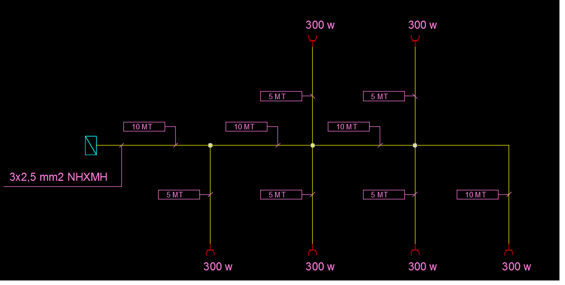

Merhaba arkadaşlar;
Benim sizlere gerilim düşümü hakkında bir sorum olacak.
Bu şekildeki bir priz linyesinin gerilim düşümü hesabı en doğru şekilde nasıl yapılır.
Yani böyle dallı budaklı olan linyelerde metrajlar ve güçler nasıl toplanım hesap yapılır.
Bir linyede bir motor veya büyük güçlü bir priz olduğu zaman yapılacak uygulanacak formülü biliyorum ama tesisat bu şekilde olduğu zaman nasıl hesap yapılmalı.
Bu konuda hakkında yardımcı olabilecek arkadaşlar var mıdır?
Zaten bu mesafeler ve standart prizler için iç tesisatta hesap yapılmaz priz linye ve sorti kabloları 2,5mm² dir.

Nasıl yapacağına gelirsek;
Son sorti hariç Sorti mesafeleri hesapta dikkate alınmaz. Güçleri düğüm noktasında toplayacaksın. 300-600-600-300w şeklinde olacak.
Tekrar merhaba;
Cevabınız için teşekkür ederim. Yani bu şekilde hesaplarsak ; L=40 mt N=1,8 kw S=2,5 mm2
0,074 . L x N / S Formülünü kullanırsak 0,074 . 40 x 1,8 / 2,5 = %e 2,13 dür diyebilirmiyiz?

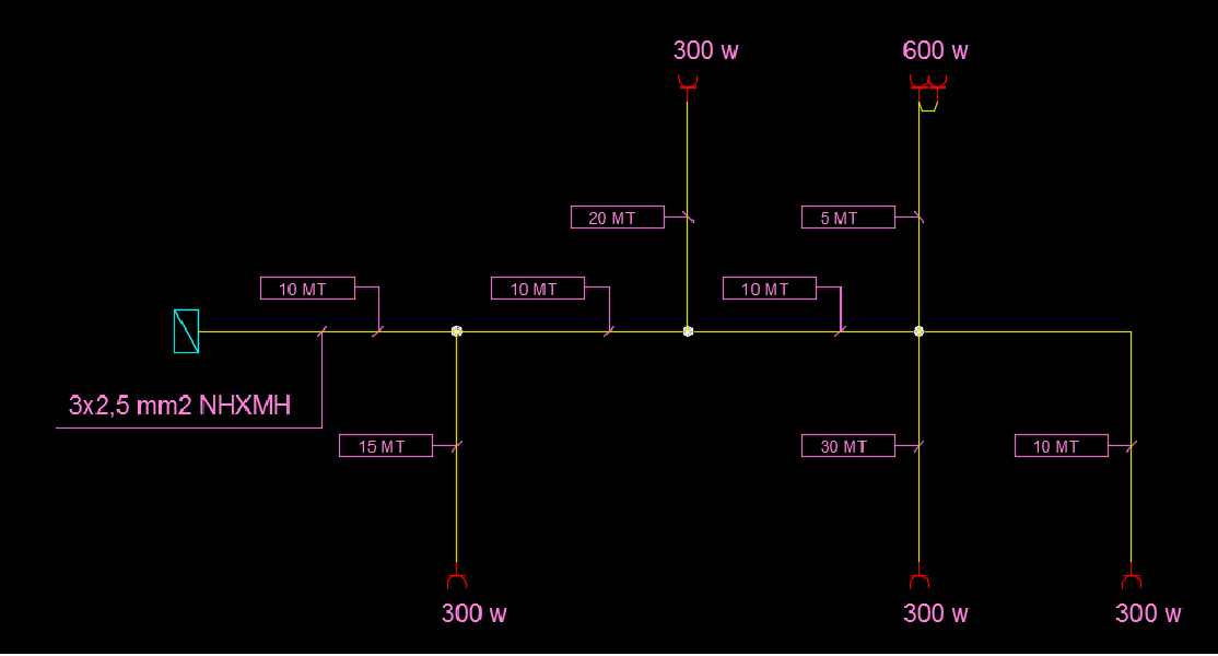

Benim kafama takılan kısım sortilerin metrajlarının hesaba katılmaması , bunu bir dairenin priz olarak değilde , bir işletmenin priz linyesi olarak düşünürsek bazen bu sortilerin mesafeleri bayağı uzun oluyor , mesela aşağıdaki bir örnek daha göstermek istiyorum , peki bu örnekte de aynı şekildemi hesaplayacağız.
Bunu ben kendim rastgele güçler ve metrajlar verdim , bu hesabı ne için kullanacağıma gelirse linyeyi ikiye bölmem gerekip gerekmemediği için kullanacağım.
Hayır efendim tıpkı dış aydınlatmada yapıldığı gibi yapacaksınız tüm yükü taaa en sonda 40m'de ve gücün tamamının toplamı şeklinde yapamazsınız gereksiz yere kesit fazla çıkar.
Hiç gerilim düşümü hesabı yapmadınız mı? Güçler bir önceki sortiye eklenerek yazılır ve hesaplanır.
%e= 0,074x(10x1,8/S1)+0,074x(10x1,2/S2)+0,074x(10x0,6/S3)+0,074x(10x0,3/S4) şeklinde
Diğer sorunuza gelirsek (en uzun + en yüklü) en kritik sorti referans alınıp diğer yükler düğüm noktalarına toplanarak hesap yapılır. En kritik sortide şüphe varsa iki veya daha fazla farklı durum içinde tetkik yapılır.
Not: Prizden prize geçiş yapılmaz.
Bu daha açıklayacı oldu , ilginiz için teşekkür ederim.
Bu yazdığım formülasyonu excelde hazırlayıp sadece kesit mesafe ve güç değerleri girerek anlık sonuç görebilirsiniz. Bu kritik linye belirlemede ve kesit denemelerinin hızlı netice vermesinde çok kolaylık sağlar.
Bir çok gerilim düşümü hesablama excel formülleri var genel toplam güç , uzunluk ve kesit olarak girilerek yapılıyor , ama bu şekilde düğüm noktaları olan bir linye için hazırlanmış excel hesap sayfası yok onuda arık ben kendim hazırlayacağım.
